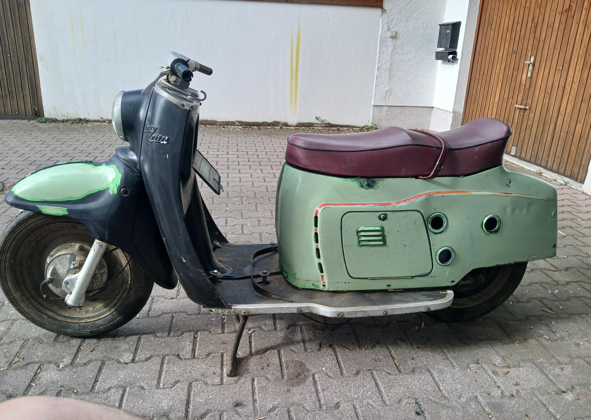

nachdem ich nun auch stolzer Besitzer einer Maicoletta bin, möchte mich kurz vorstellen.
Mein Name ist Chriss, ich wohne in der Nähe von Rosenheim. Bis dato hatte ich mit Vespas, Lambrettas und in den letzten Jahren auch mit Zündapp Bellas zu tun und nun wage ich mich an die Maicoletta, die mir schon immer im Kopf rumging.
Für mich ist das Neuland und ich hoffe hier im Forum ein paar Hilfreiche Tipps zu bekommen, denn vor mir liegt eine komplette Restaurierung.

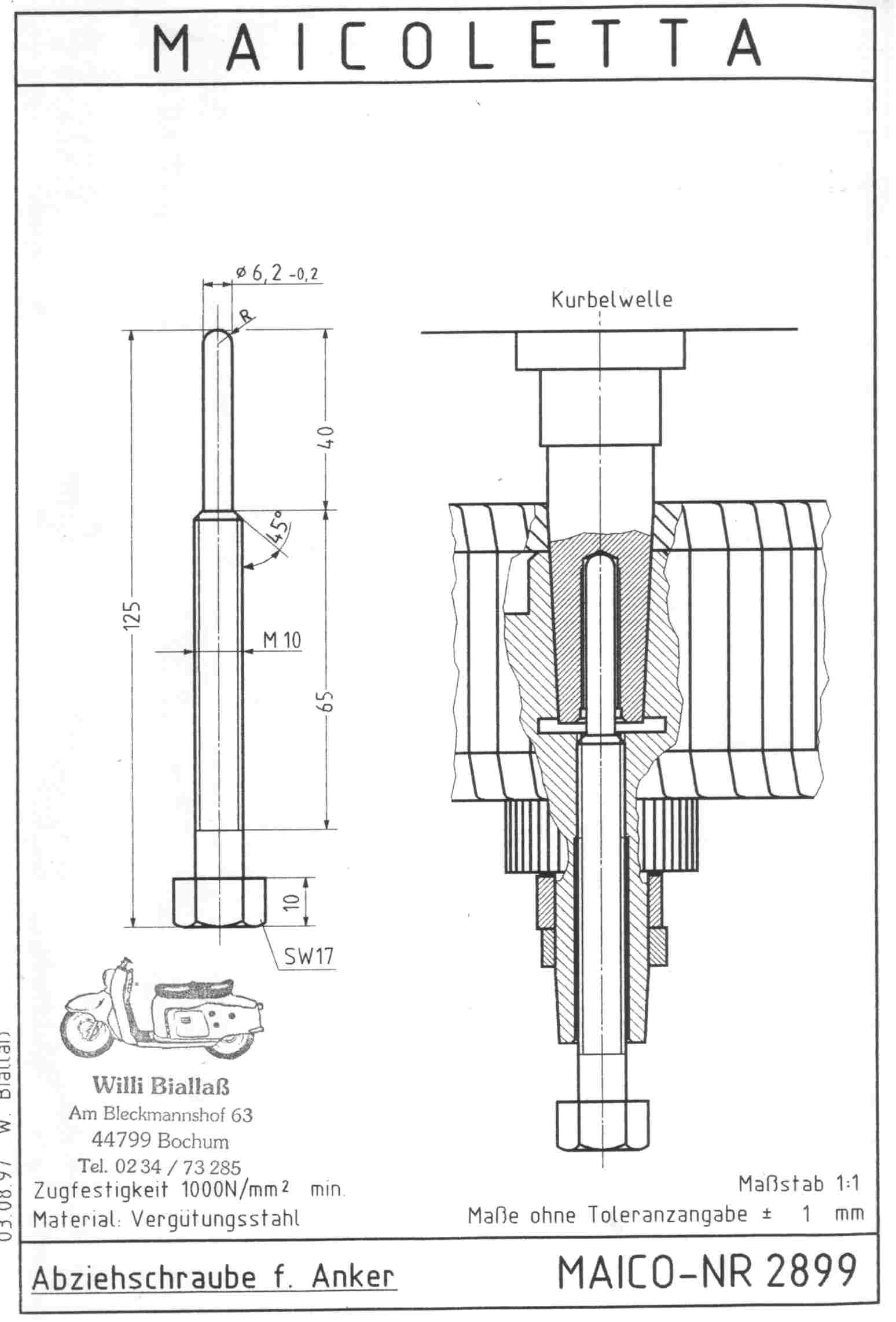

Vielen Dank. Nun komme ich schon mit der ersten Frage.
Hat jemand die Maße für den Lüfterradabzieher, oder gibt es den irgendwo zu erwerben ?
Danke

Hallo Chriss,
dafür gibt es einen Abzieher Maico Teilenummer 2897 ich schaue mal ob ich davon ein Zeichnung habe.
Re: Neuvorstellung
Beitrag von Günter » Fr 9. Okt 2026, 09:27
Nein die Zeichnung habe ich nicht aber Abdrückschraube für den Rotor Gruß Günter
Abdrückschraube Rotor klein.jpg (103.35 KiB) 8152 mal betrachtet
