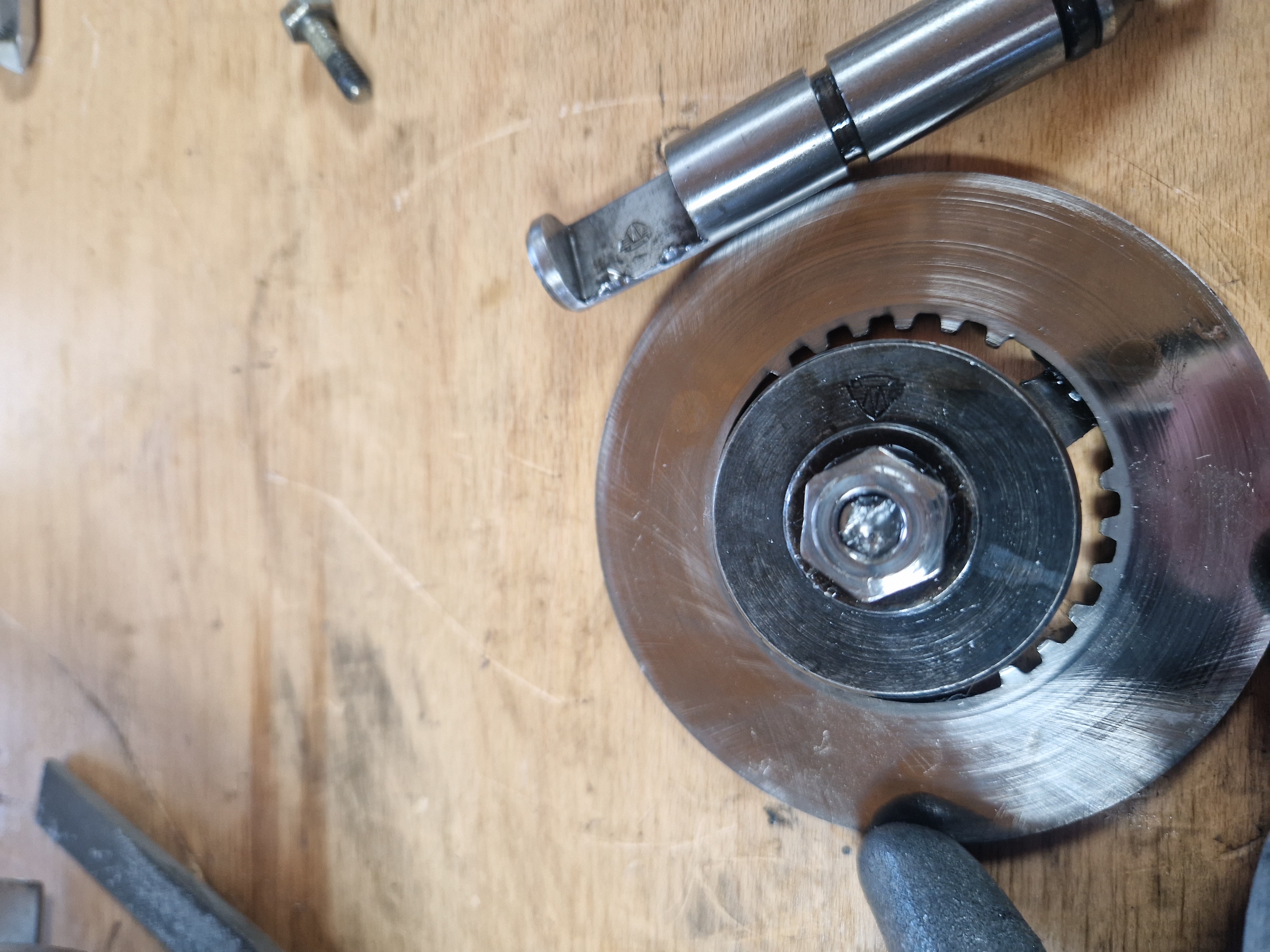

Der Motor sieht weitgehend gut aus allerdings gibt es im Bereich der Kupplung wo die Welle auf die Kupplung drückt und diese somit komprimiert einige unschöne Abnutzung.

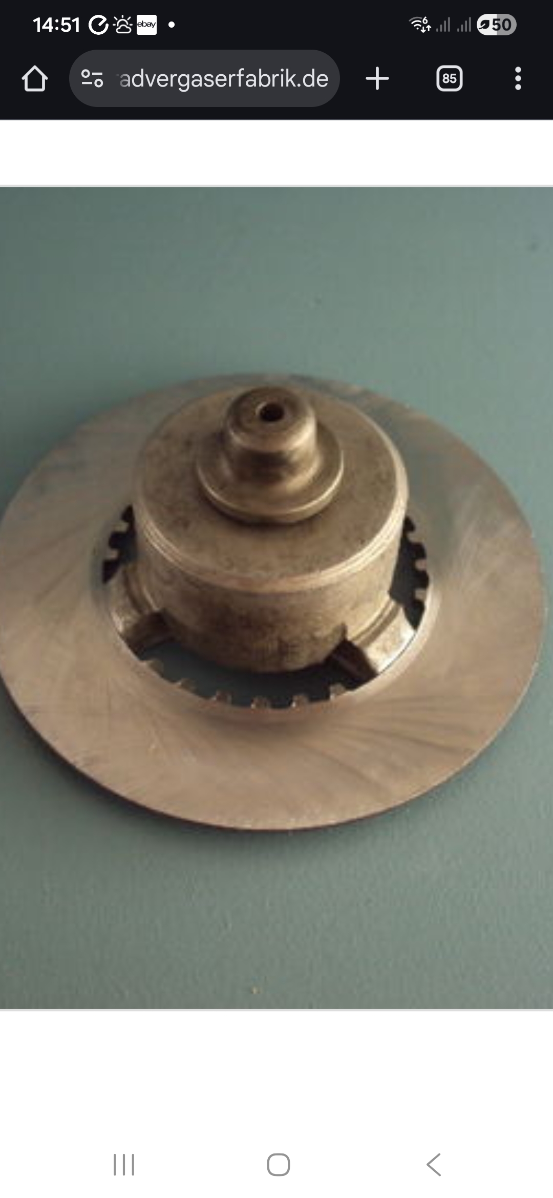

Nun wollte ich die Welle und die Einheit mit der Mutter erneuern und musste feststellen das es den "Drücker" einmal in Form eines Pilzes und einmal mit Mutter gibt. Kann ich diese beide verwenden oder muss ich wieder auf die Mutter zurück greifen ? Dachte mir nämlich das eine Glatte und abgerundete Fläche zu weniger Verschleiß führen würde.

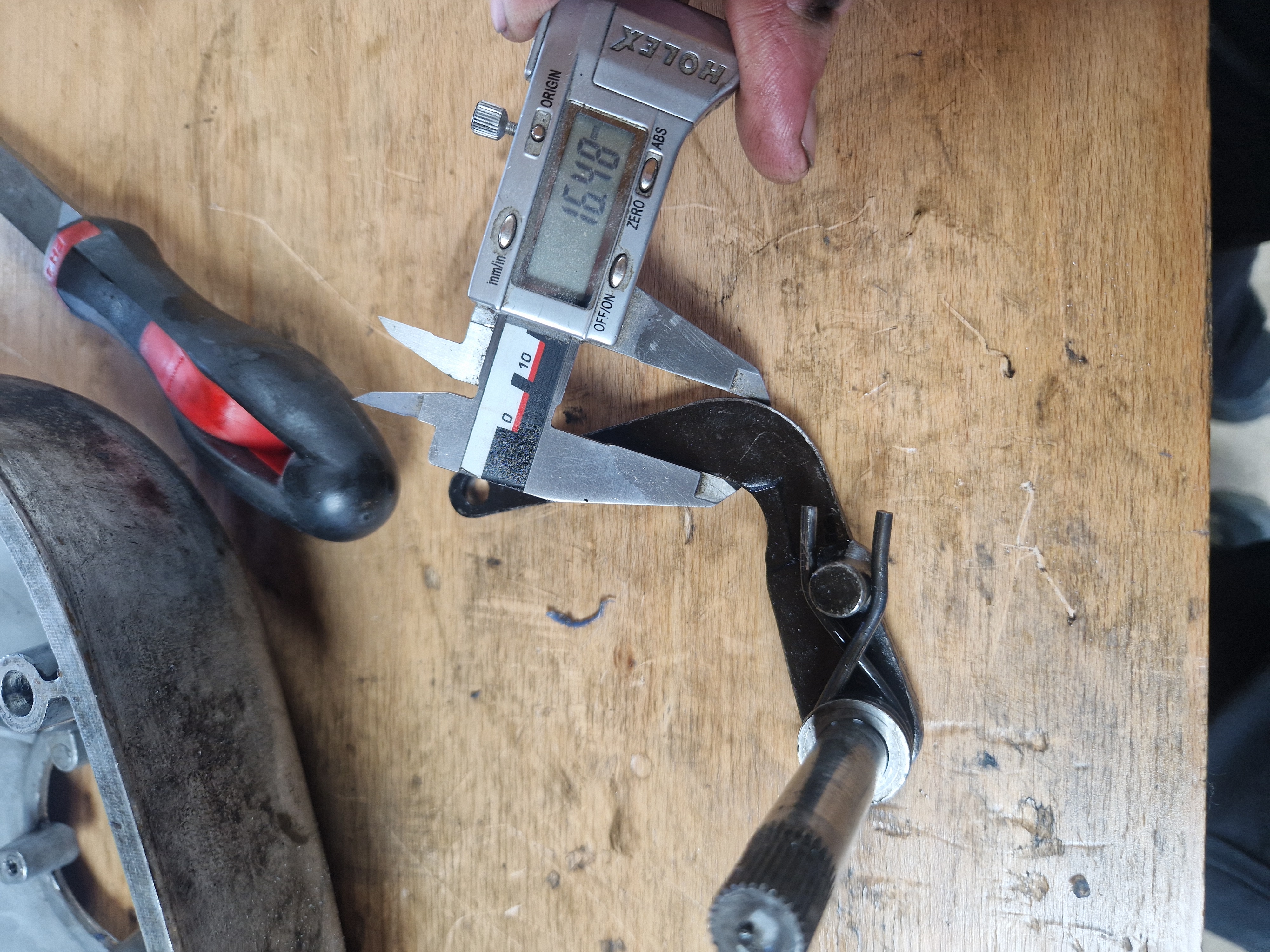

Mir wurde außerdem gesagt das der zweite Gang wohl im Fahrbetrieb raus springt. Ich habe gelesen das man dagegen den Winkelhebel auf 17mm verschmälern sollte im Bereich des Knicks. Allerdings ist er bereits bei 16,5mm welche Möglichkeiten gibt es um dem Problem sonst entgegen zu wirken ?

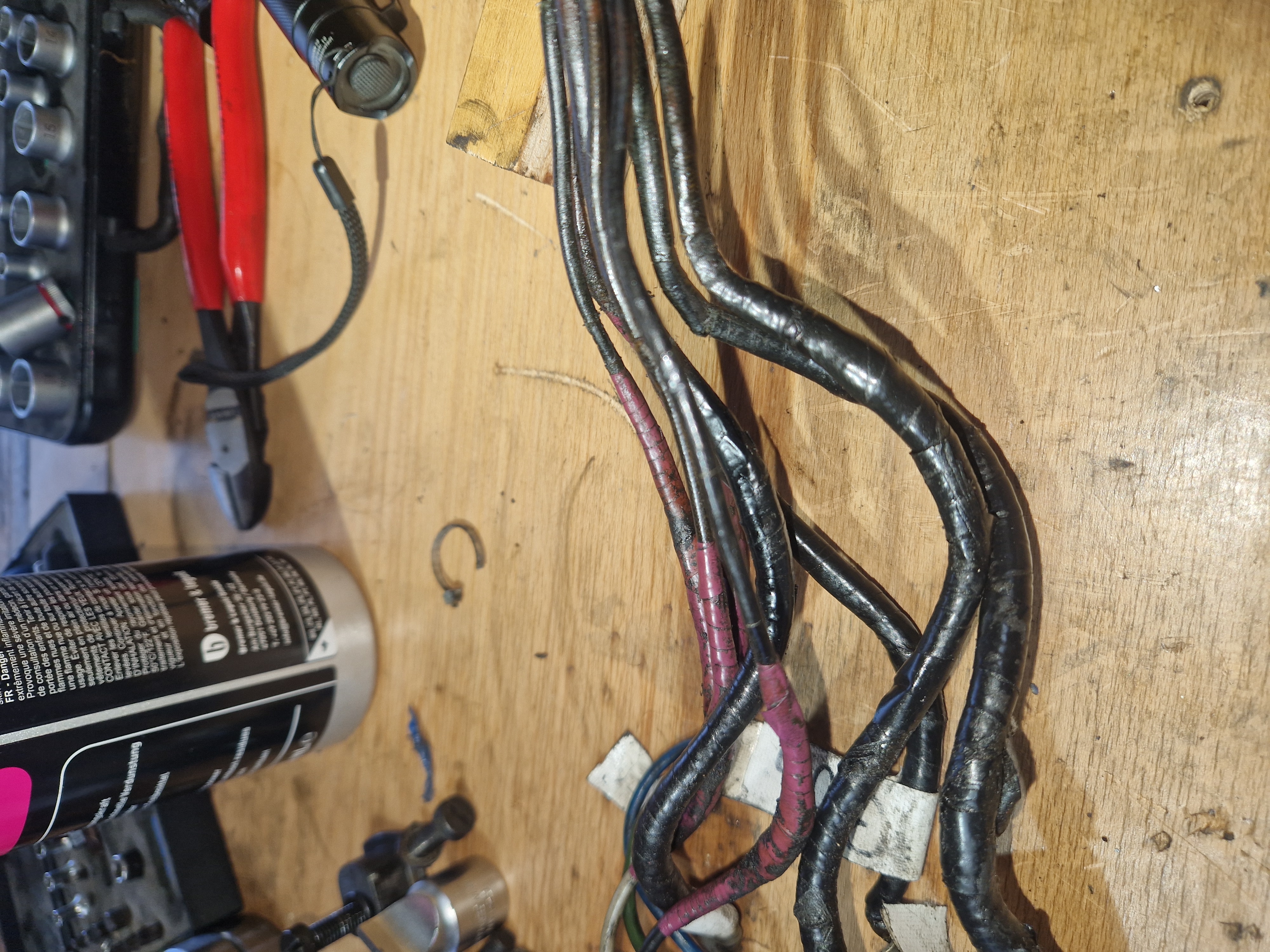

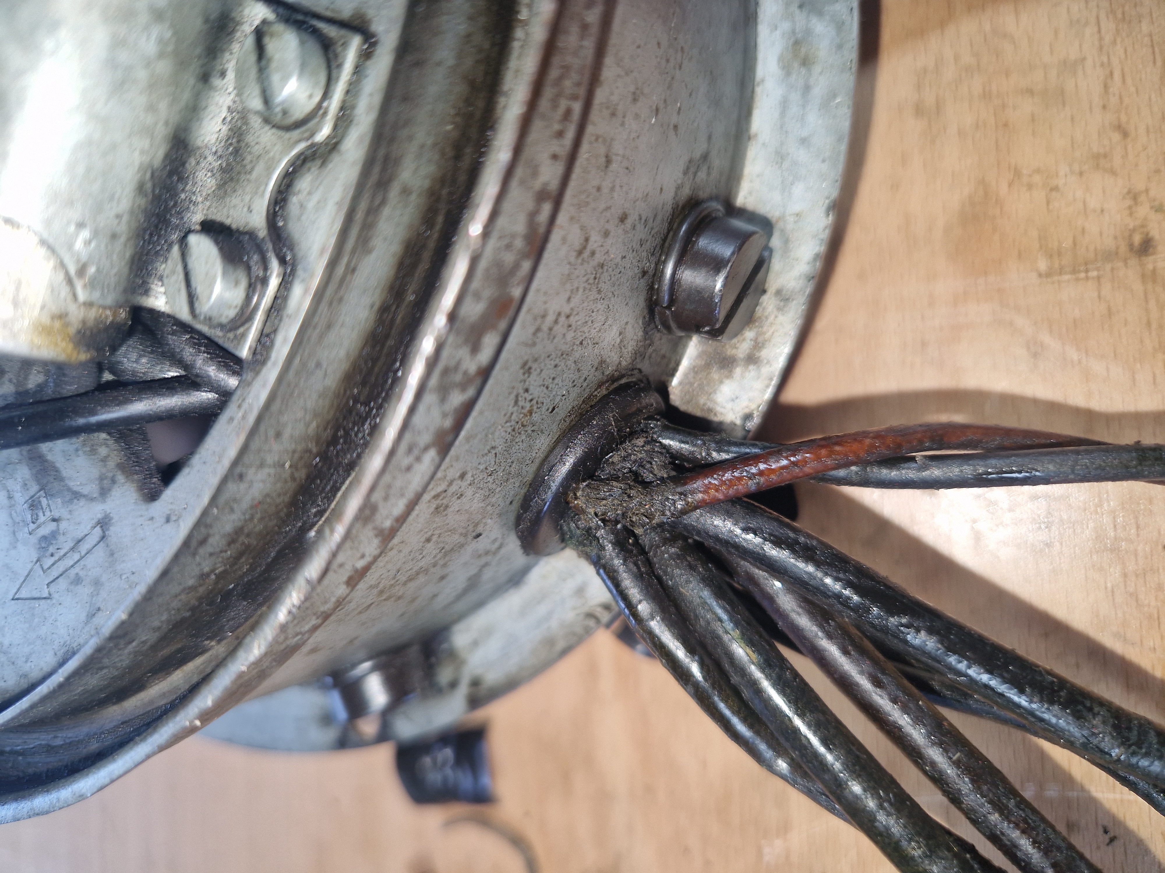

Das nächste Problem ist die Lichtmaschine. Alle Kabel sind extrem porös und brüchig und auch an zich Stellen geflickt.
Den Kabelbaum kann ich ja problemlos erneuern aber wie gehe ich am besten bei den Kabeln der Lichtmaschine vor ? :?
Die Welle hab ich neu, bei der Mutter und dem Hut gefällt mit die Variante mit der Mutter besser da kann man durch Unterlegen der Mutter den Leerweg der Kupplung verringern.
17 ist Neumaß. wenn der Hebel schon 16,5 ist ich würde es mit 16 mm probieren.
MaicoMax hat geschrieben:
Fr 30. Jan 2026, 15:19
die Kabel an der LiMa kann man auch erneuern ist aber bei der Letta schon aufwendig.

Was soll das mit dem Hebel bringen? Der schlägt doch beim Schalten hinten (2.Gang hochschalten) nirgends an...!
Ich denke eher das die Mitnehmer der Zahnräder abgenutzt sind. Zahnräder gibt es aber neu für rel. wenig Geld. Ist ja BW identisch :mrgreen: .

Und bei der Druckplatte würde ich die dickere nehmen. Die gibt es von ca. 2,2 mm bis 3 mm.
