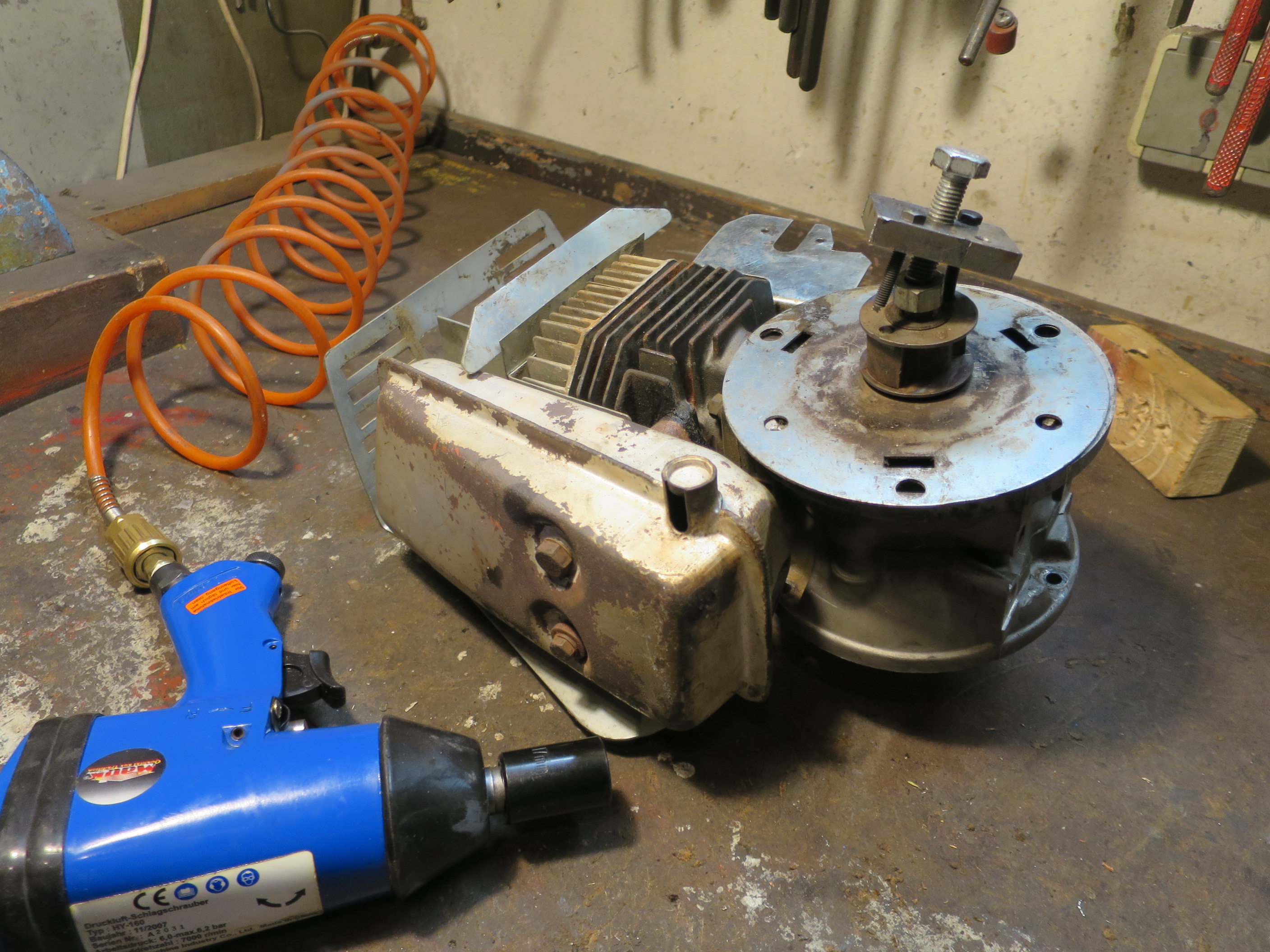

Und den hier hab ich im Teilekarton gefunden
Mein letzter Zweitakter war 1971/72 meine Kreidler Florett, da fehl mir jetzt die Erfahrung. Deshalb die Frage, was sagen die Maicoletta-Experten zu diesem Schaden? Und sehe ich das richtig, daß der Maicoletta-Motor, wahrscheinlich mit Ausnahme des Pendelanlassers, große Ähnlichkeit mit dem der Bundeswehr-Maio hat, ich also mit den Unterlagen zu diesem Motor schrauben kann?

Ja der Kolben hat fertig denke ich.
Die Maico Motoren sind Baukastenprinzip alle gleich aufgebaut teilweise sind die Ersatzteile baugleich.
Die Instandsetzungsanleitung der M 250 B kannst du benutzen sende ich dir als Datei.

den Kolben hat es aber ordentlich erwischt.
Da würde ich gründlich Ursachenforschung betreiben, sonst sieht der neue bald genau so aus.

ich denke der Kolben hat auslassseitig geklemmt dann Alu über die Ringe geschmiert.
Anschließend Ringklemmer und Zerstörung des Kolbens.
Muss man schauen was die Ursache war wahrscheinlich abgemagert
Düse verstopft oder beim Tank die Druckleitung vom Auspuff zu?

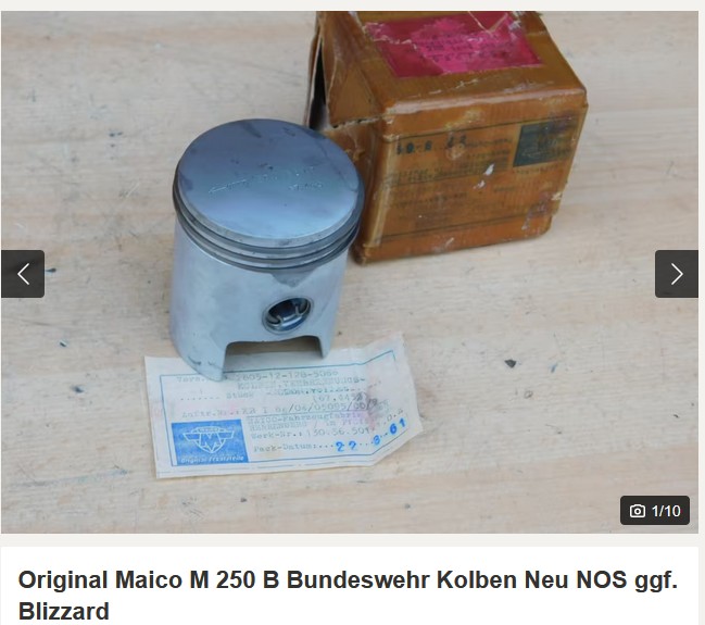

Ich tipp auf Überhitzung durch Gemischabmagerung. Jetzt, wo ich drüber nachdenke, fällt mir ein, daß mein letzter Zweitakter nicht die Kreidler sondern der Holder H4 ...
... war. Der ist gar nicht mehr gestartet weil die knapp 40 Jahre alten Kurbelwellendichtringe nach 10 jahren Stillstand Nebenluft gezogen haben. Also werd ich die bei der Maicoletta auf jeden Fall auch tauschen.
Ene Frage noch zur M 250 B: Ist der Motor, mit Ausnahme des Anlassers gleich, dh. sind die Teile identisch, oder ist er nur gleich aufgebaut.
Hier ...
Kolben maico.jpg (69.79 KiB) 933 mal betrachtet
... bietet einer einen Kolben für die M 250 B an der aber die Fenster meines Kolbens nicht hat. Allerdings lässt er offen ob der Kolben nicht vielleicht für die Blizzard ist. :?:

nein Kolben vom 250er Maico Motorrad passt nicht, Maicoletta Kolben ist speziell und bei keiner anderen Maico verbaut worden.
Die Motoren sind gleich aufgebaut, viele Teile sind baugleich andere passen nicht z.B. Kurbelwelle, Zylinder, Kolben, Lichtmaschine.
