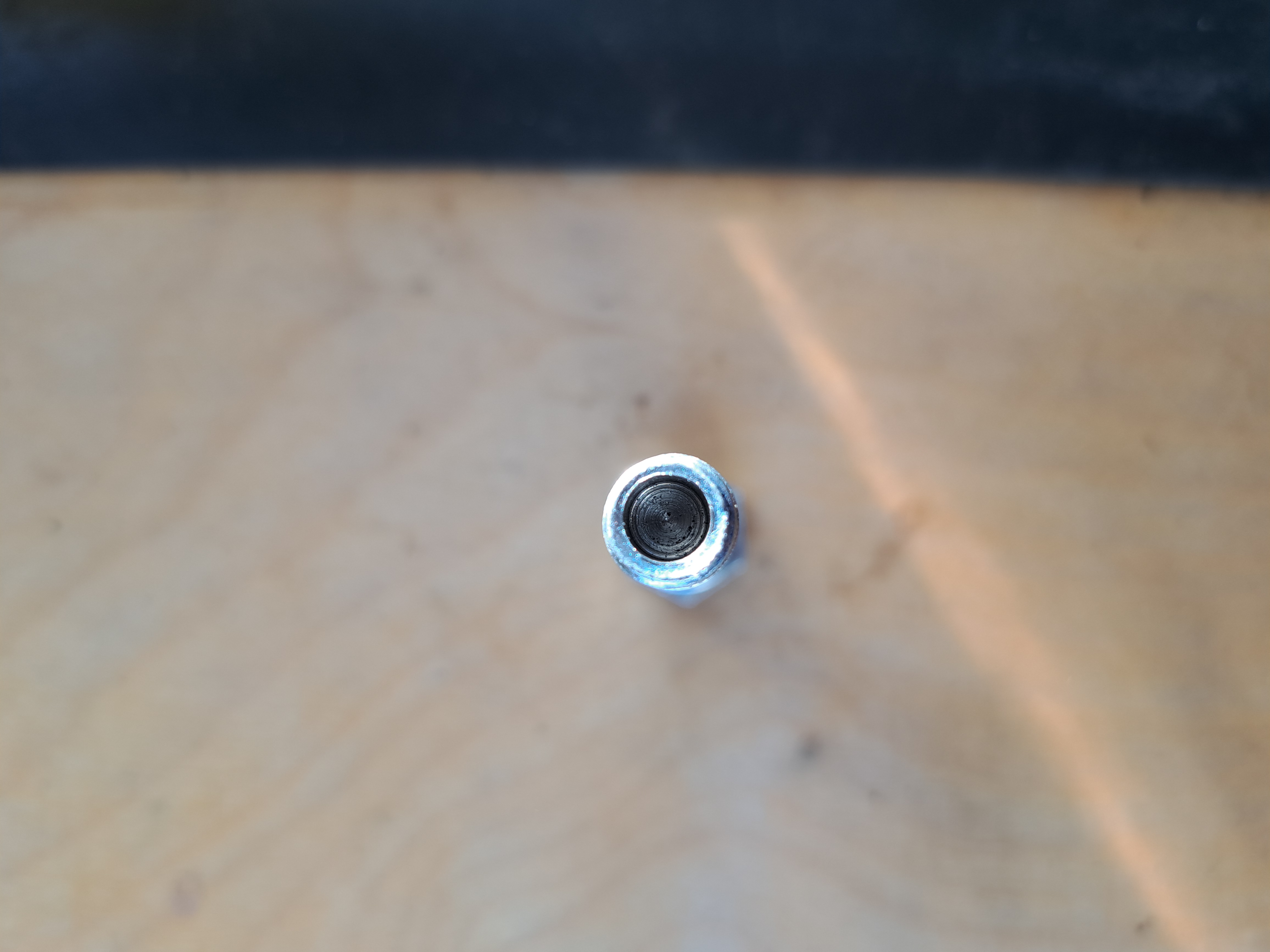

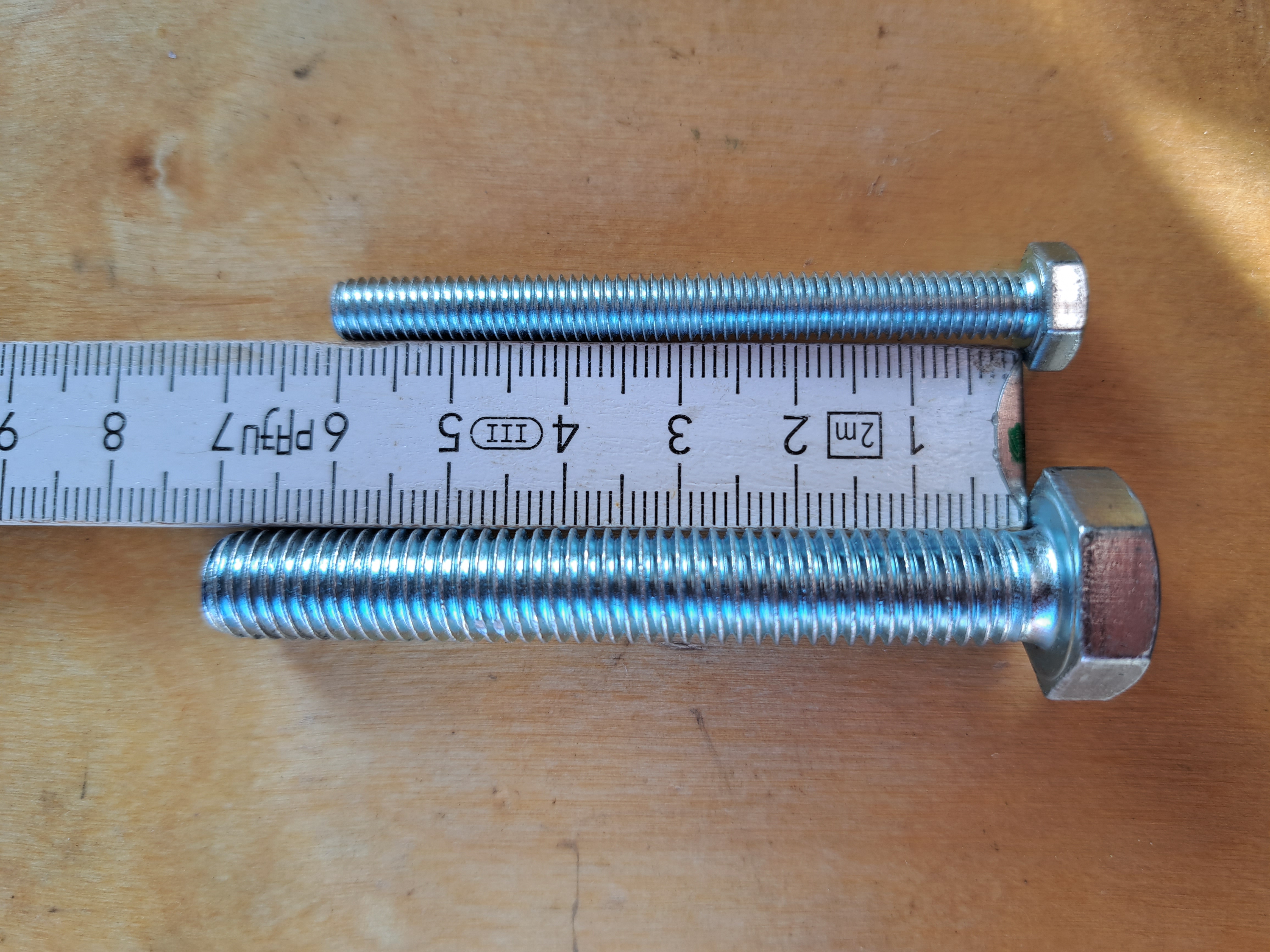

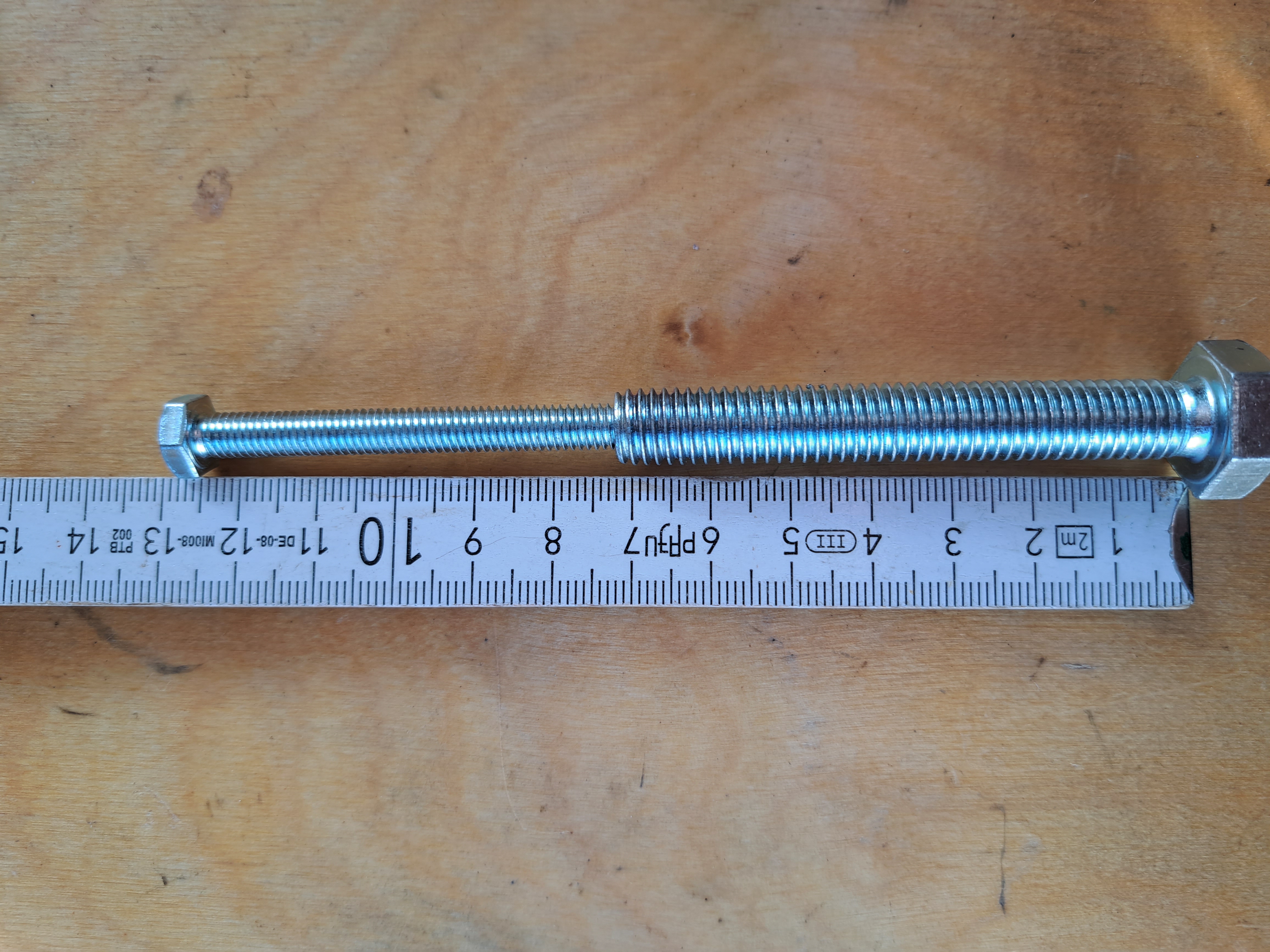

Mangels eigener Drehmaschine hier meine Fertigung der Abziehschraube mit Bordmitteln:
Material
1 x Schraube M10x70 und 1 x Schraube M6x60
In die M10x70 ungefähr mittig ein 6 mm Loch, Tiefe ca. 10 mm bohren (wer tiefer bohrt braucht eine M6x70)
M6x60 in die M10x70 stecken
ablängen und Spitze etwa halbrundfeilen
Die Abziehschraube funktioniert auch ohne den 45° Übergang zwischen M10 und Ø 6,2

ich nehme für so etwas mindestens Güte 8.8 Schraube für das vordere Stück besser einen gehärteten Zylinderstift, das ist ein Din Teil bekommt man im Eisenwarenhandel oder bei EBAY. https://www.ebay.de/itm/165464357992?ha ... BMyqDQl5Bj
Die Schraube vor dem Eindrehen in den Anker schmieren, fetten Spezialfett Fa. Paul damit sie nicht frisst.
ich habe da schon Murks erlebt z.B. Edelstahlschraube in den Rotor gewürgt die aussah wie ein Korkenzieher oder abgerissene Schraube im Kurbelwellenstumpf.
Richter
Beiträge: 147
Wohnort: Schweiz Bern
Re: Abziehschraube für Anker
Beitrag von Richter » Di 13. Feb 2024, 23:28
Einen alten gewindebohrer einschrumpfen 0.1mm kleiner oder einpressen, dann geht das wie geschmiert und hält. Am besten eine 12.9 verwenden. 8.8 ist zu weich also mindestens 10.9 verwenden. Frag. Den Metallbau von nebenan das ist alles Abfall Material für die
