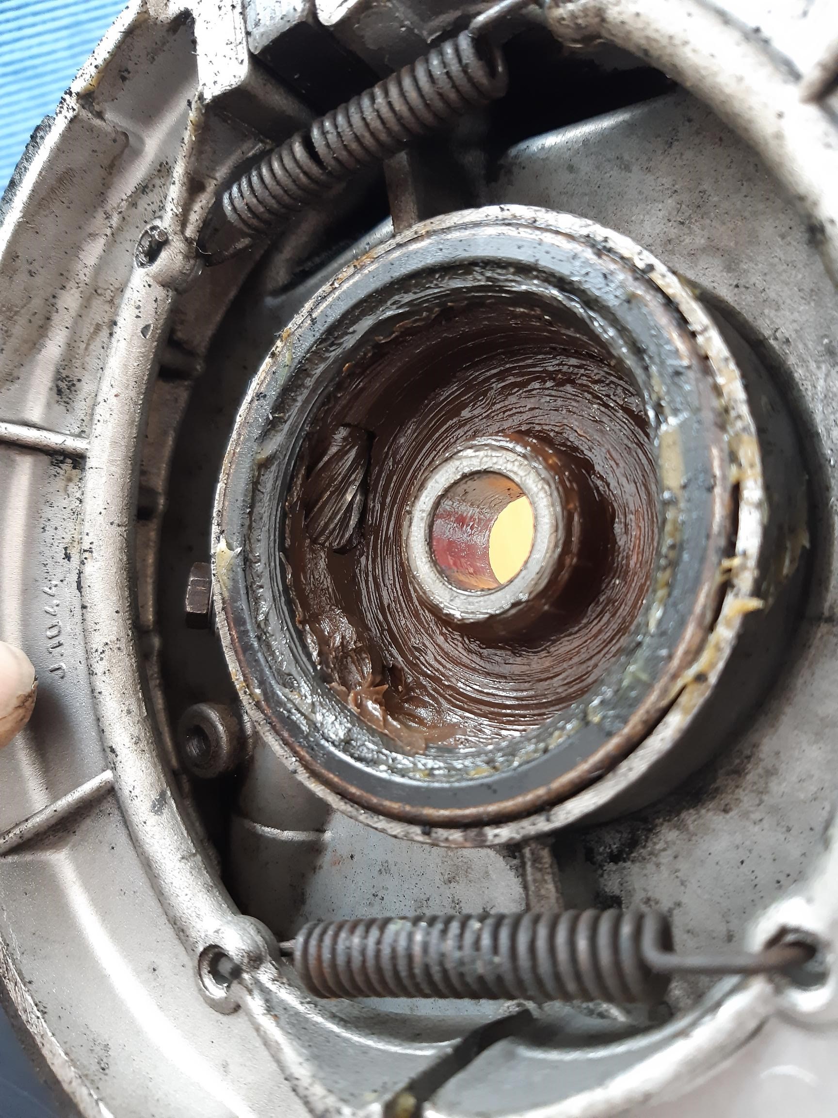

Was meint ihr dazu.
Meine Lager - besonders die der Vorderachse - sind hinüber, das bestehende ist Fett brau, Milchig und Körnig also uralt.
Die Lager laufen "laut und unruhig" - also werden diese ersetzt!
Meine Frage an die Erfahrenen:
Verwendet ihr die geschlossenen gefetteten Lager - sprich mit Dichtringen, oder setzt ihr die alte Variante offene Lager ein?
Danke für eure Erfahrungswerte und Optimierungshinweise.
Im Bild das Orginale offene Lager
LG Alex

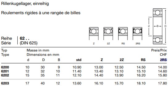

Hier die Daten dazu:
Vorne:
2x Rillenkugellager, einreihig - 6202 2RS / 15/35 x 11
Hinten:
3x Rillenkugellager, einreihig - 6203 2RS / 17/40 x 12
Hier noch die Daten dazu Preise sind reine Katalogangaben

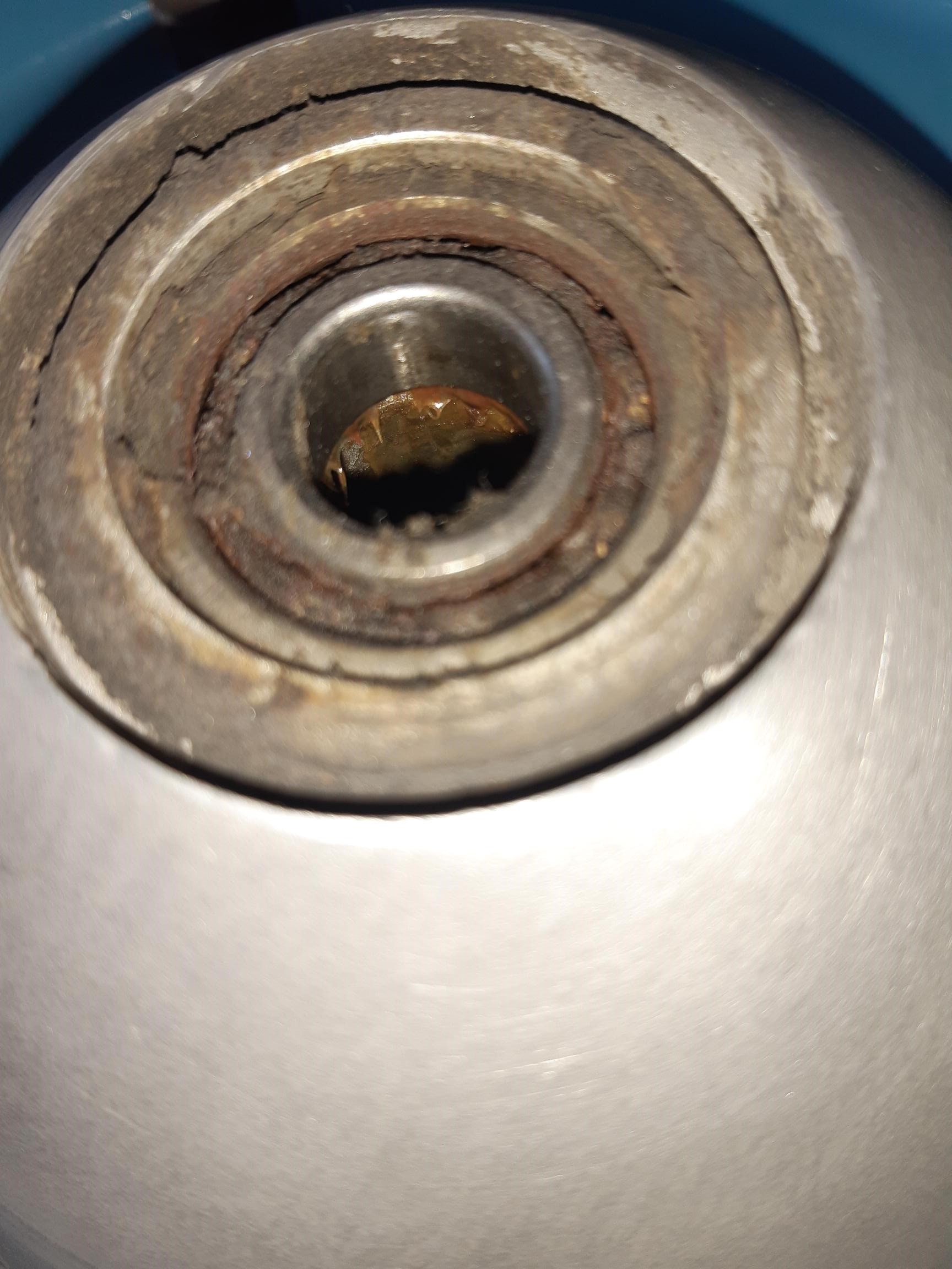

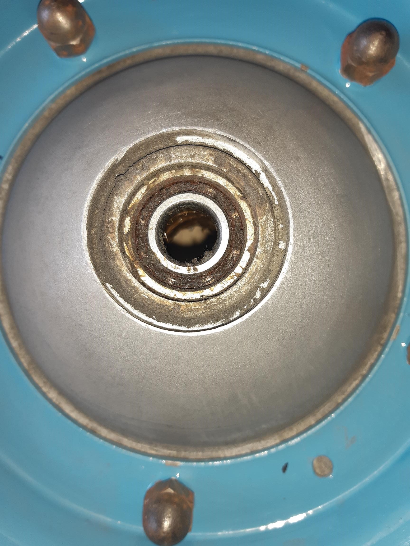

So haben die vorderen Lager ausgesehen
