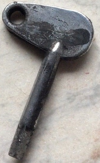

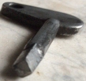

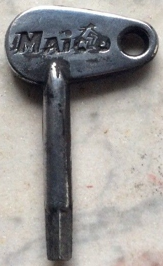

Hallo Zusammen !
Kann mir einer sagen wofür dieser Schlüssel ist ?

Der gehört bei der MD 125 SS für den dreieckigen Luftfilterkasten,
in dem auch ein abgeteiltes Fach für das Bordwerkzeug integriert ist.
Der Luftfilterkasten wird mit einer M8 Schraube verschlossen, die statt einem Innensechskant eben diesen Vierkant hat.
Ob und wo er bei anderen Maicos vewendet wird weiß ich nicht, da ich nur die MD 125 SS habe.

die Schlüssel gibt es seit 1953 für die M-Modelle, die Werkzeugkästen rechts und links werden damit geöffnet/verschlossen.
Passend dazu gibt es eine M 10 Hohlschraube mit Innenvierkant.

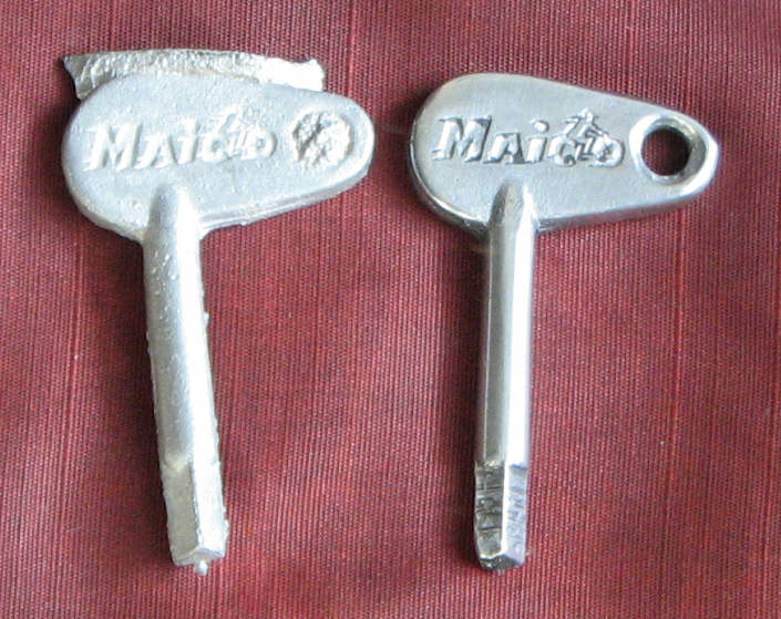

Die Schlüssel habe ich mal nachgefertigt.

von den Schlüsseln habe ich noch einige, habe sie mal gießen lassen.
Die Rohlinge gebe ich für 5€ ab, fertig bearbeitete Schlüssel für 20€.
