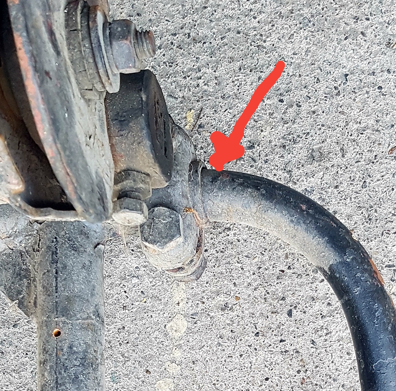

Allerdings scheinen beide Glocken, sind in die Rohre des Fahrgestells gesteckt,extremst festgegammelt zu sein. Hab ihr mir da einen Tipp?
Hab es bereits mit reichlich WD40, viel Kraft, einem Schweißbrenner, einem Großen Hammer und sogar einem Wagenheber versucht. Bewegt sich keinen mm.
Die beiden Schellen sind natürlich schon demontiert.
Vielen Dank schonmal

Steimal hat geschrieben: Allerdings scheinen beide Glocken, sind in die Rohre des Fahrgestells gesteckt,extremst festgegammelt zu sein. Hab ihr mir da einen Tipp?
Steimal
mal mit Flamme gut warm machen dann mit einem Druckluftschlagschrauber probieren. Wenns nicht los geht hilft nur noch die Flex!

Die Schellen sind ja weg. Da musste ich mit dem Großen Schlagschrauber ran.

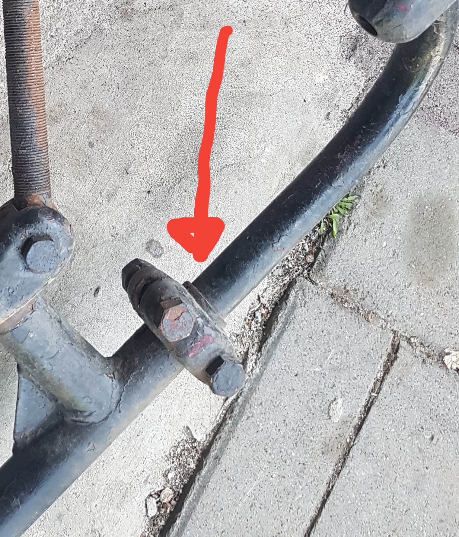

Dort wo die Pfeile sind, sind die Rohre ineinander gesteckt. Das äußere ca. 50mm tief geschlitzt. Am Schlitz konnte ich schon einen Spalt produzieren.
Mit der Flex würde ich nur sehr ungern ran. Das Fahrgestell an sich ist noch recht gut. Nur grausam dick und schlecht lackiert und an ein paar Stellen leicht oberflächlich rost. Bis auf eben die beiden Stellen.
Die Schlitze verlängern wäre vll. Eine Idee. Und nach dem entrosten wieder schweißen und verschleifen. Einen guten Schweißer hab ich an der Hand.

Fahrgestell ist mittlerweile zerlegt. Es half ein sehr großer Schraubstock, ein Autogen-Brenner, ein 3kg Hammer und eine halbe Stunde wüstes einprügeln.
Wider erwarten ging das ganze sogar Zerstörungsfrei vonstatten und liegt jetzt komplett samt Boot beim Sandstrahlen.

Steimal hat geschrieben:Fahrgestell ist mittlerweile zerlegt. Es half ein sehr großer Schraubstock, ein Autogen-Brenner, ein 3kg Hammer und eine halbe Stunde wüstes einprügeln.
ja, prima! Ich kann mich an Willys Maicoletta Beiwagen erinnern der hatte einen Einpunktanschluss, ein 50er Rohr mit zwei Flanschen, da waren wir auch mit der Flamme einem dicken Hamme, 2 riesigen Rohrzangen und einer Flasche Rostlöser einige Stunden zu Gange bis wir in die Verbindungsstücke wieder Bewegung bekamen. Ist schon richtig Arbeit, aber man bekommt das alte Material gerettet.
