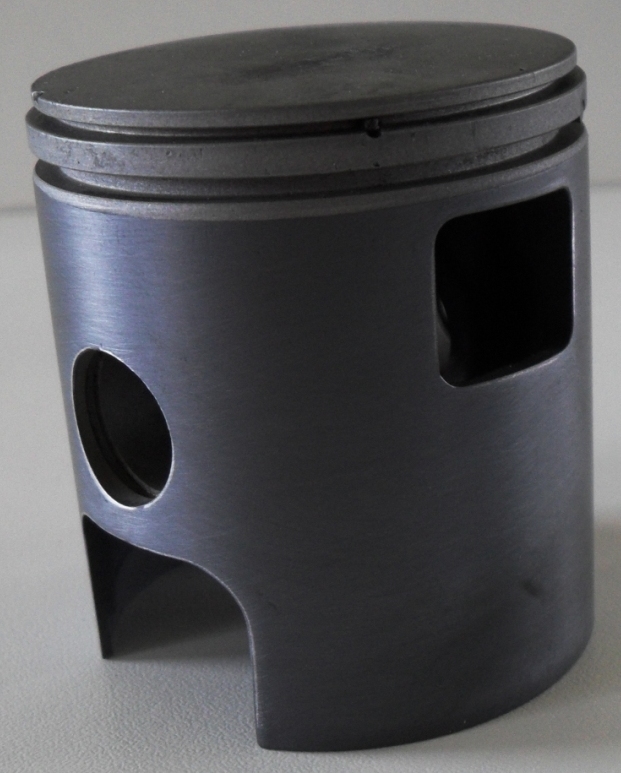

Re: KOLBENBESCHICHTUNG?
ich habe dieses Jahr den 125er Kolben bei Picoatec beschichten lassen. Der 0-Maß Kolben hatte mittlerweile bis zu 9/100 Spiel.
Kosten für Beschichtung und Zyl. honen, inkl. Versand, ca. 110 €. Jetzt klappert nix mehr.
Bin dieses Jahr aber nur 500 km gefahren, wie lange die Beschichtung hält? - abwarten!
Jetzt ist aber immer noch genügend Material vorhanden um auf das 1. Übermaß zu bohren.
Gruß Norbert
Gruß Norbert
- MD 125 Kolben beschichtet 2014.jpg (241.35 KiB) 26508 mal betrachtet

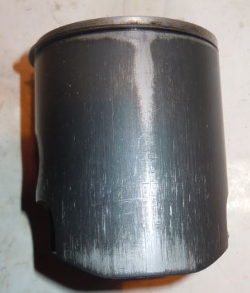

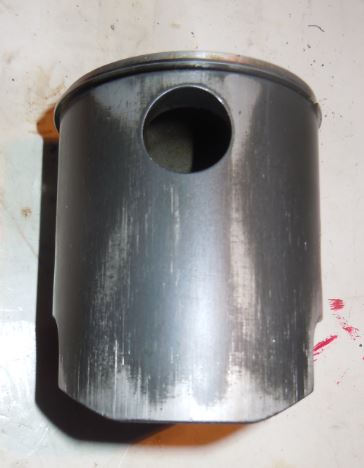

So sieht mein 250'er MC Kolben (Wiseco) nach einer Stunde Klapperbetrieb (0,2x Spiel) aus !
Der Zylinderschleifer hatte auf 68,xx mm anstatt auf das von mir angegebene Maß 67,90 geschliffen
. Wahrscheinlich hat er den Kolben gemessen und nicht gesehen dass es eine Einlaufbeschichtung ist. Ich hatte das Schleifmaß auf den Kolben geschrieben aber naja....
Beim Einbau hab ich das nicht gemerkt oder nicht merken wollen. War ja alles neu quasi
Angesprungen ist der Motor ganz normal und Leistung war auch da, nur das Standgas war nach kurzer Zeit futsch und dann klapperte es halt immer mehr
Ich wollte es zunächst nicht glauben aber eine andere Erklärung als zu viel Spiel gab es ja nicht...
Wenn also jemand noch einen Kolben hat (auch gebraucht), der 68,15mm und mehr hat, immer her damit!
- Kolben besch2.JPG (26.61 KiB) 25973 mal betrachtet
- Kolben besch1.JPG (25.33 KiB) 25973 mal betrachtet
