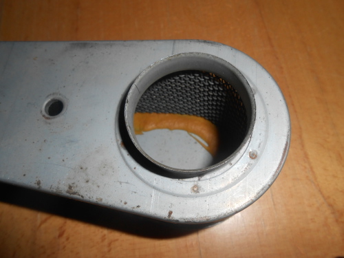

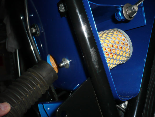

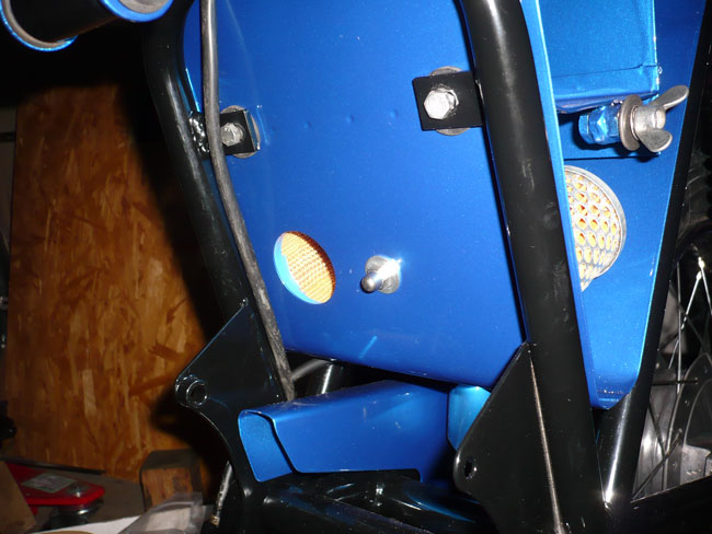

Ich hab hier mal 3 Fotos vom derzitigen Zustand eingestellt. Mir wäre mit gutem Bildmaterial sehr geholfen.

Du hast keinen orig. Lufi ? Der hat zwei "Blechboden" mit dem Filterpapier dazwischen. Eine Seite davon mit Loch und kurzem Stutzen.
Ist das auf dem Bild ein B & S ? - da fehlt der Stutzen - mußt Du selbst bauen. Irgendwo im Forum war ein Bild vom orig. Lufi.

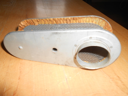

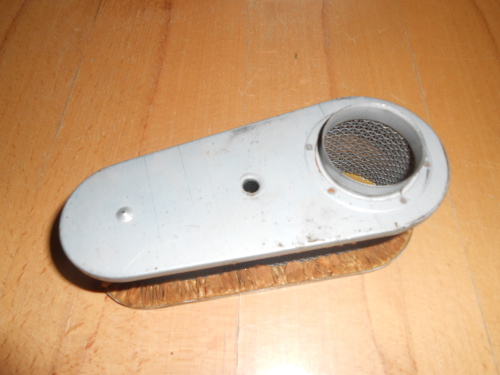

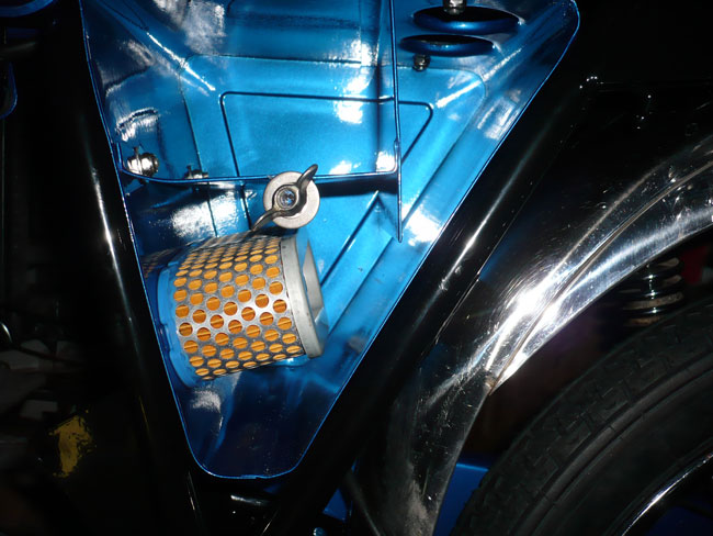

Hab mal ein paar Bilder vom Luftfilter der MD gemacht. Dieser hier wartet noch auf seine Renovierung.

Re: Maico MD50, Bj. 1975, Faltenbalg Montage
Habe ich auch so gemacht.
Luftfilter von B&S genommen,die alte Deckplatte mit Stutzen mit HT Silikon aufgeklebt und verfugt.
Der original Filter macht es da sehr einfach.

Der Filter ist ein B&S.
Wie komme ich denn an einen original Lufi ran? Oder wie/womit kann ich ihn selbst erbasteln ?

ich denke du benötigst ein Stück Rohr mit einem Bund.
Das Rohr wird von innen durch den Lufi-Kasten gesteckt und vom Lufi der Bund angedrückt.
Schlauch drauf und fertig. So ein Teil kann jeder Dreher anfertigen, vielleicht aus Alu.
