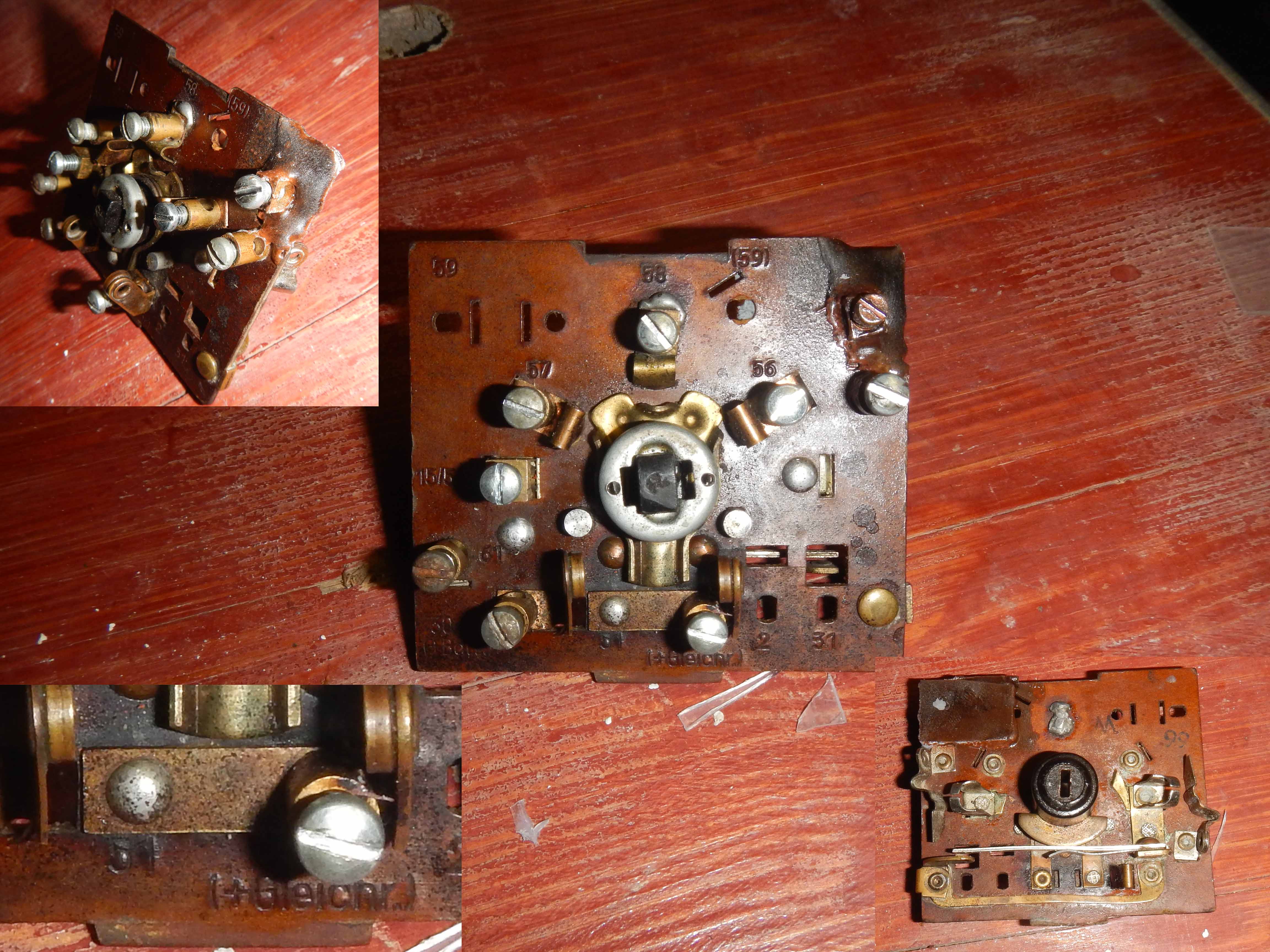

Ich habe eine Platine in meinen M250b Teilen gefunden auf die der M250bZündschlüssel paßt, die sich aber von den anderen unterscheidet.
Steht was von Gleichrichter drauf und scheint eine Leuchte für den Leerlauf zu haben.
Die Hupenklemme war weggebrochen und Reperatur nicht original von mir.
Was ist das?

Hella Zündschloss ab 1954 mit Leerlauf und Ladeanzeige. Typ Z4
Eine Sicherung an 30 Eingang vom oder zum Gleichrichter 15 ist vorgesehen, kann man eine Sicherung einsetzen.
Kann man auch bei der M 250 B / Blizzard verbauen. Die Zündungs-Lichtfunktionen sind gleich wie bei Platine Z2.
