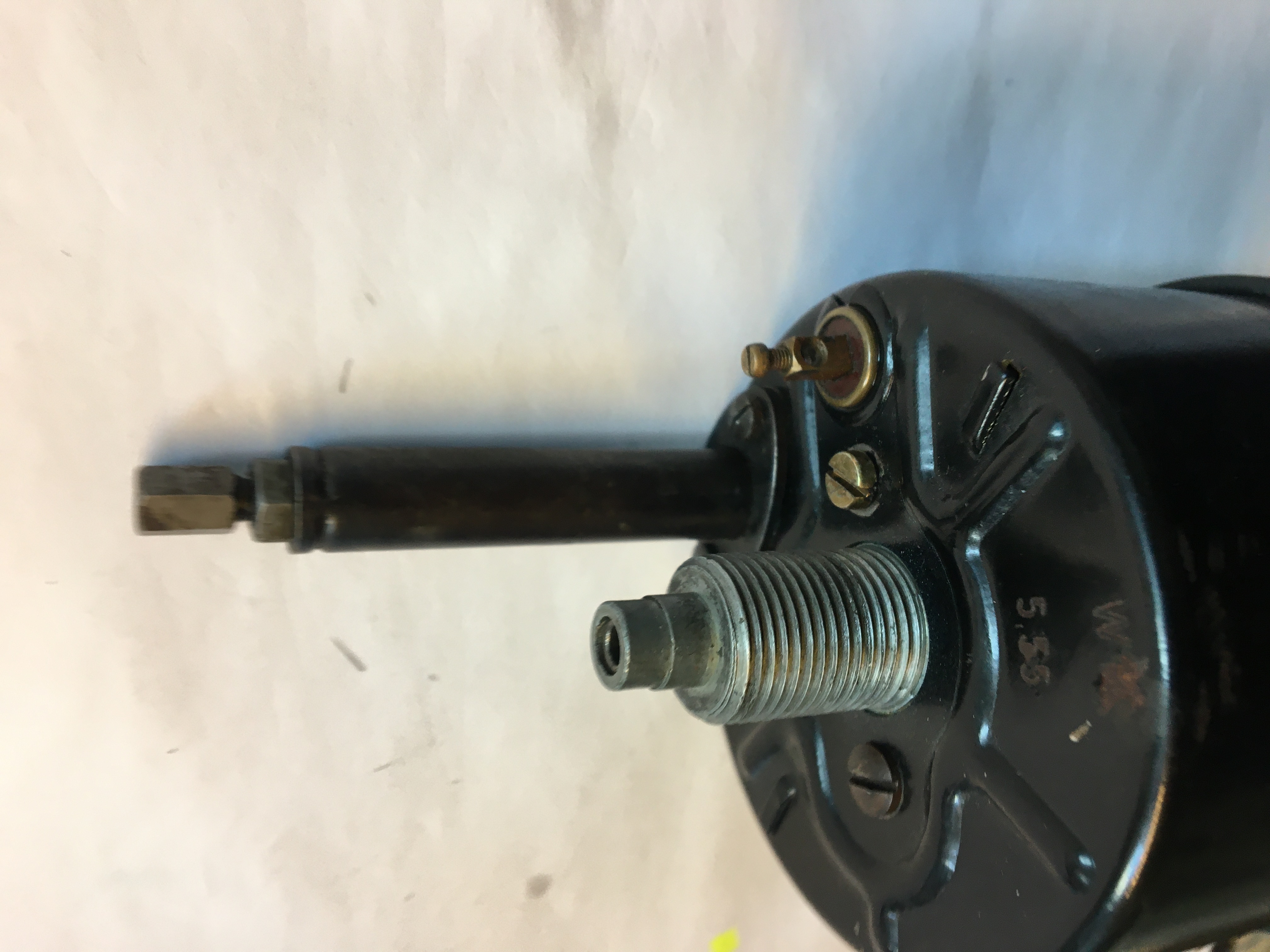

Man glaubt es ja nicht,
Beim zerlegen des defekten Tachos habe ich festgestellt, dass der Zeilzug zur Ganganzeige ganz fehlt ?
Bei Weisswange gibt es einen für die M250/B.
Kann mir jemand sagen ob der passt ?

musst du mal ein Foto machen wie der Tacho von unten, der Anschluss für den Zug aussieht, das gibt es mindestens 3 unterschiedliche Ausführungen.

schon dass Du helfen kannst.
Anbei die Bilder
Roland
Re: Maico Taifun Seilzug für Ganganzeige
Verfasst: Sa 15. Jan 2022, 19:03
Ist der Anschluss mit der langen Hülse und der ovalen Befestigungsplatte mit 2 Stück M 3 Schrauben. Ist eine der vielen Varinaten vom Hersteller Isgus, in dem Fall baugleich mit Motometer.
Den passenden Zug dafür müsste Mopedgarage haben, ob die Länge des Seilchens bei der Taifun passt weiß ich nicht, sie müsste aber ähnlich wie bei der M 250 B sein.

so weit ich weiß ist der Ganganzeigezug von Weisswange für den VDO Tacho, passt bei der Tachovariante nicht.
