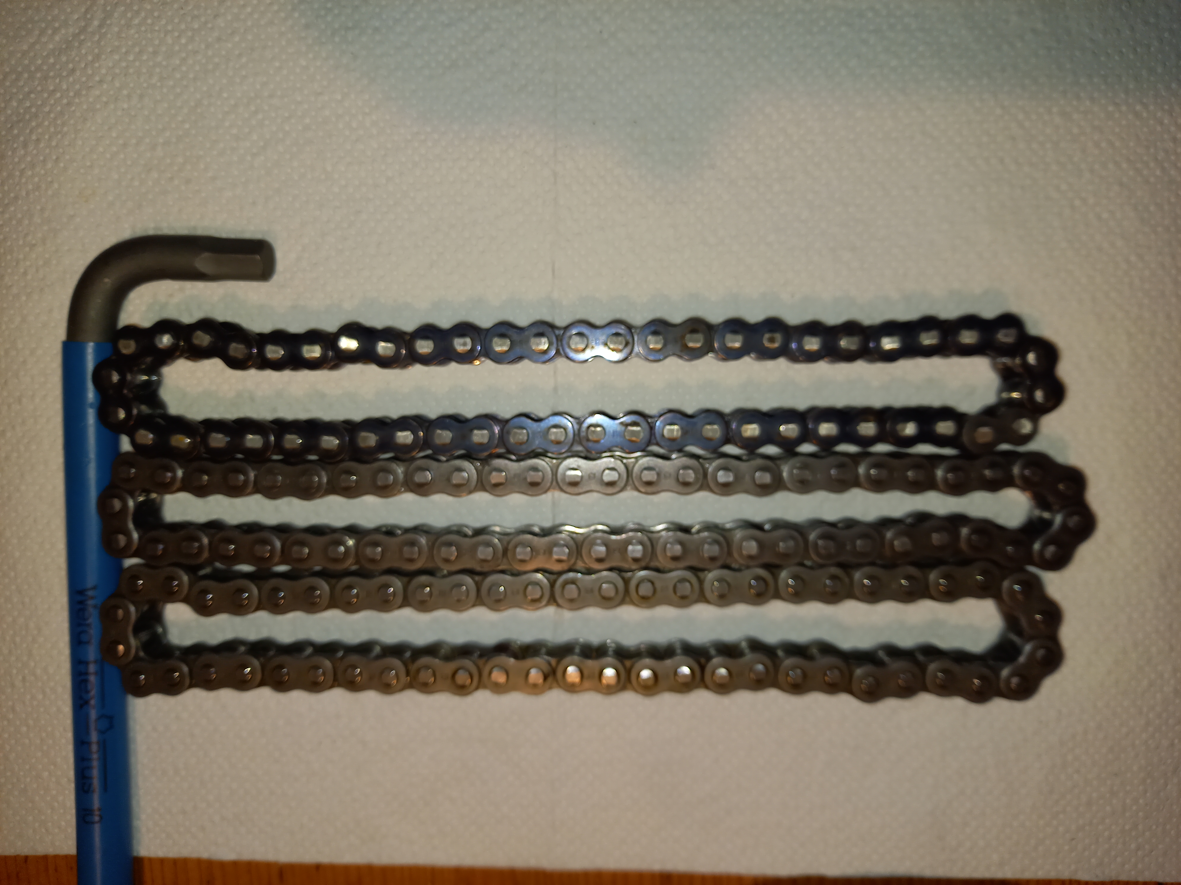

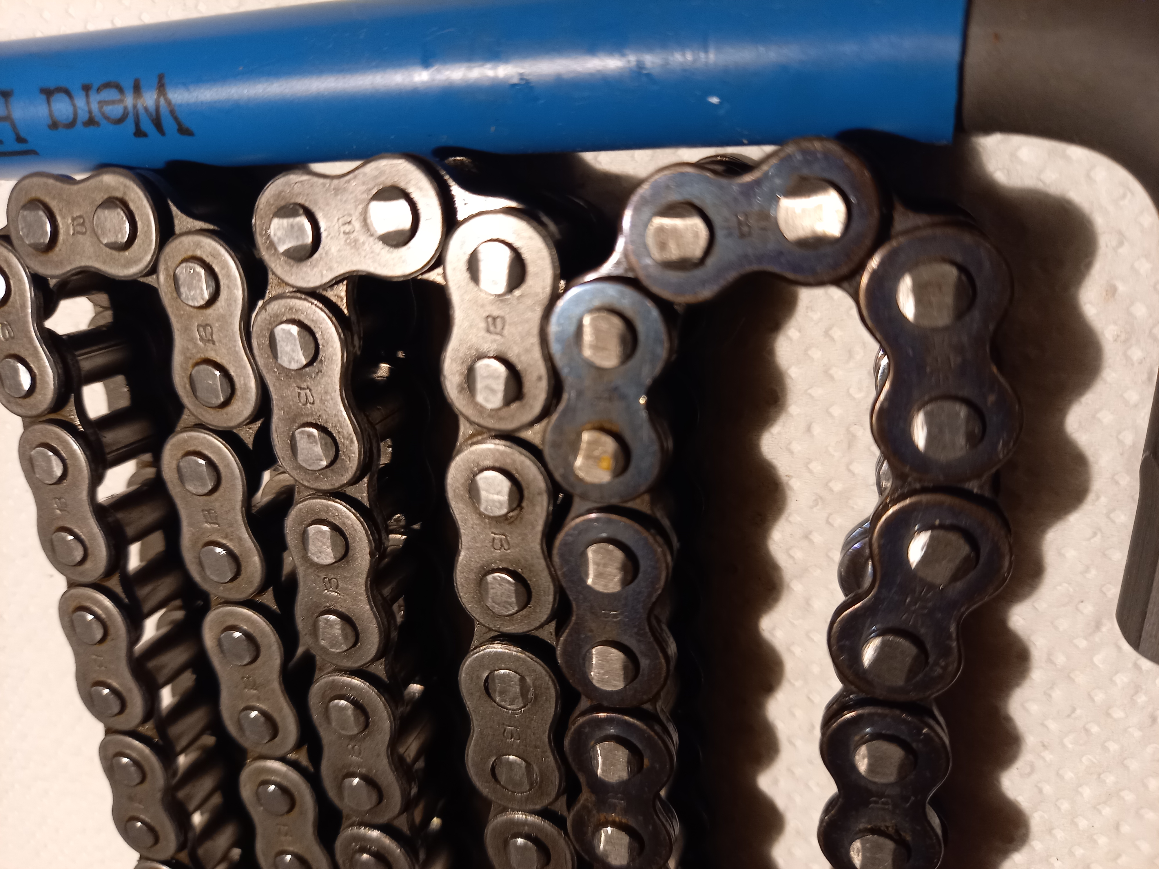

erst mal Dank für Deine Antwort. In meinem Ersatzteilhaufen hab ich noch eine gute Primärket
te gefunden. Die rotmarkierte ist originalverpackt Ware von der BW. In der Mitte die im Motor verbaute ausgelutscht, rechts die aus meinem Teilehaufen. Der Rollendurchmesser: BW 6,5mm diebeiden anderen 6,05mm. Morgen schraub ich weiter .
Bis dahin beste Grüße
Wär schön wenn noch wer Unterschiede zwischen den Baureihen weiß
