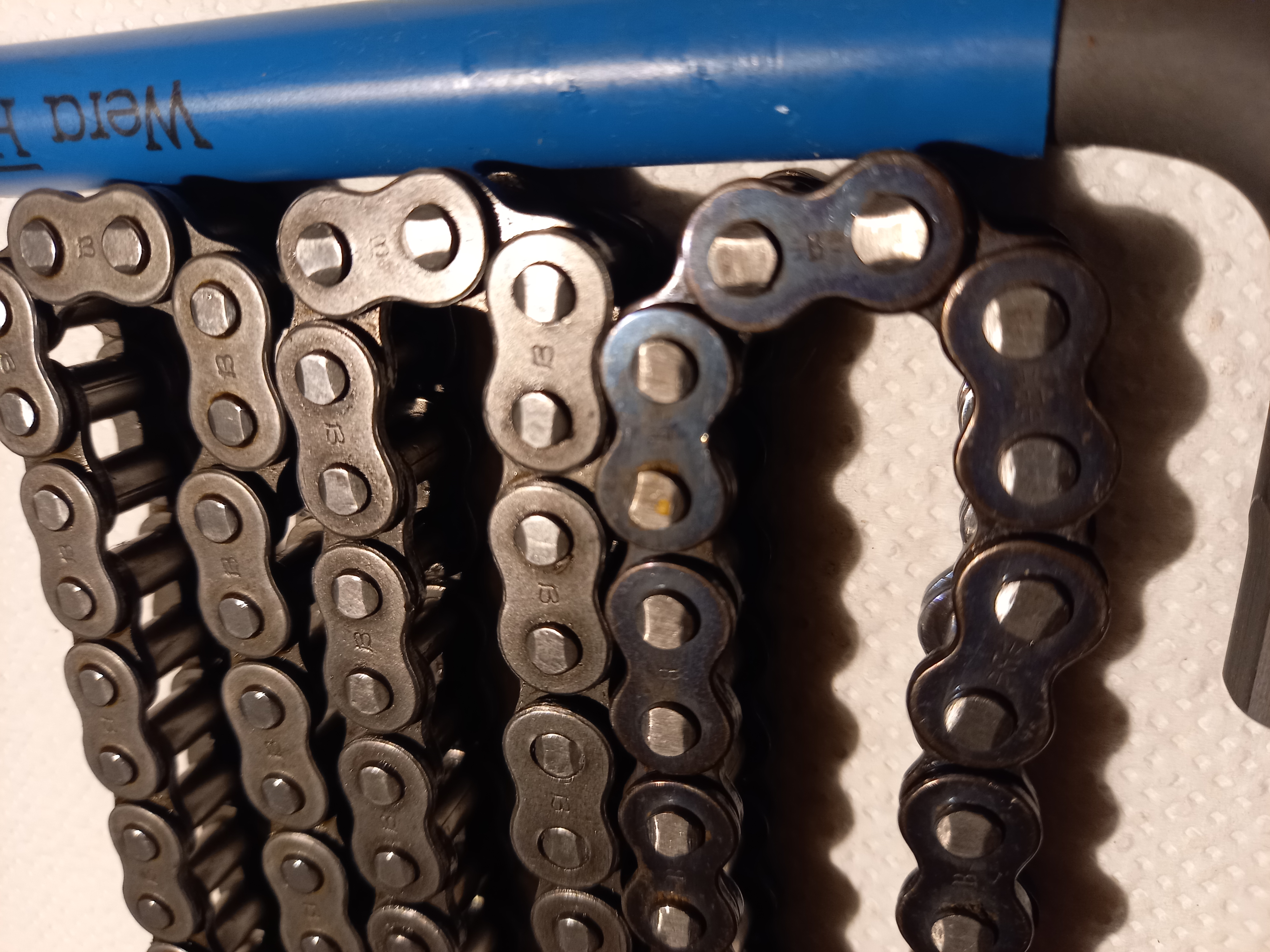

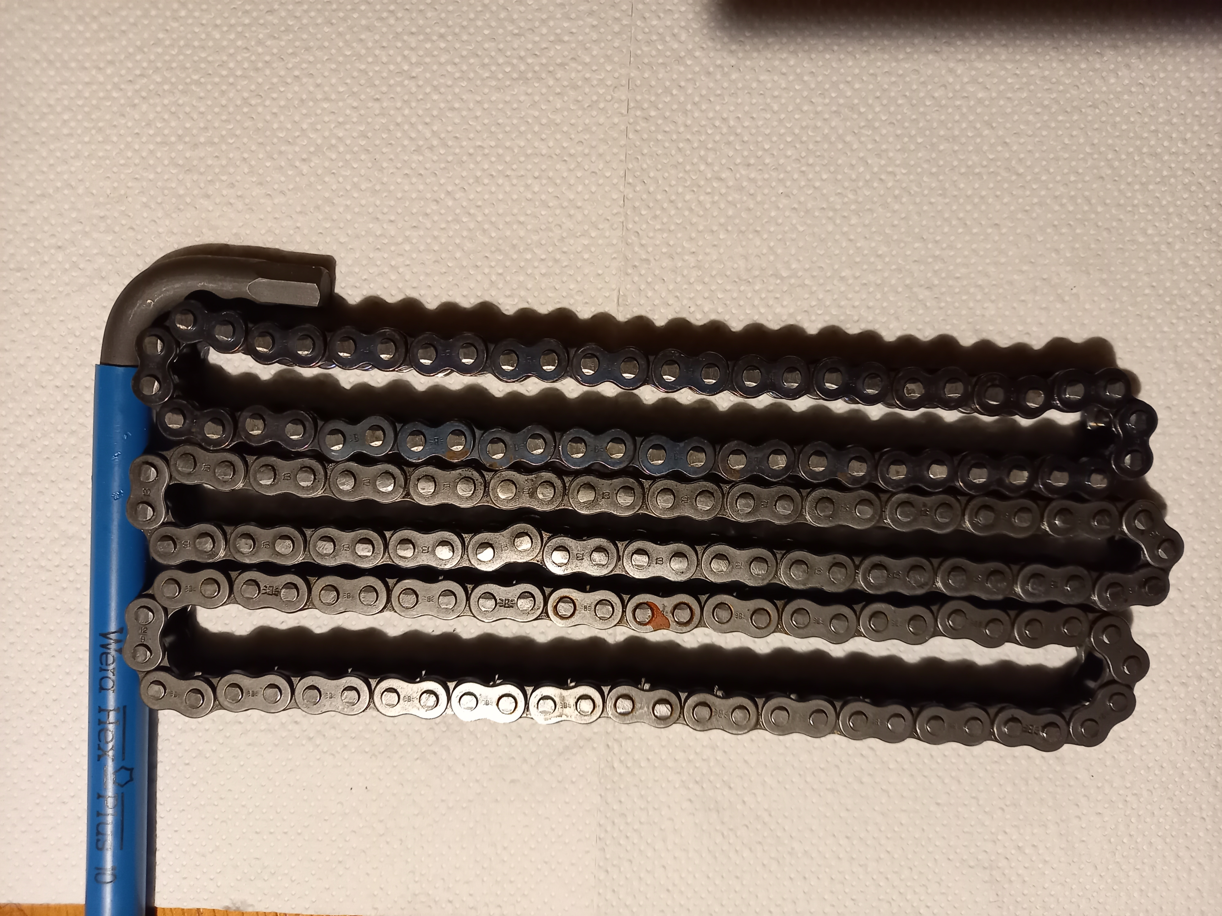

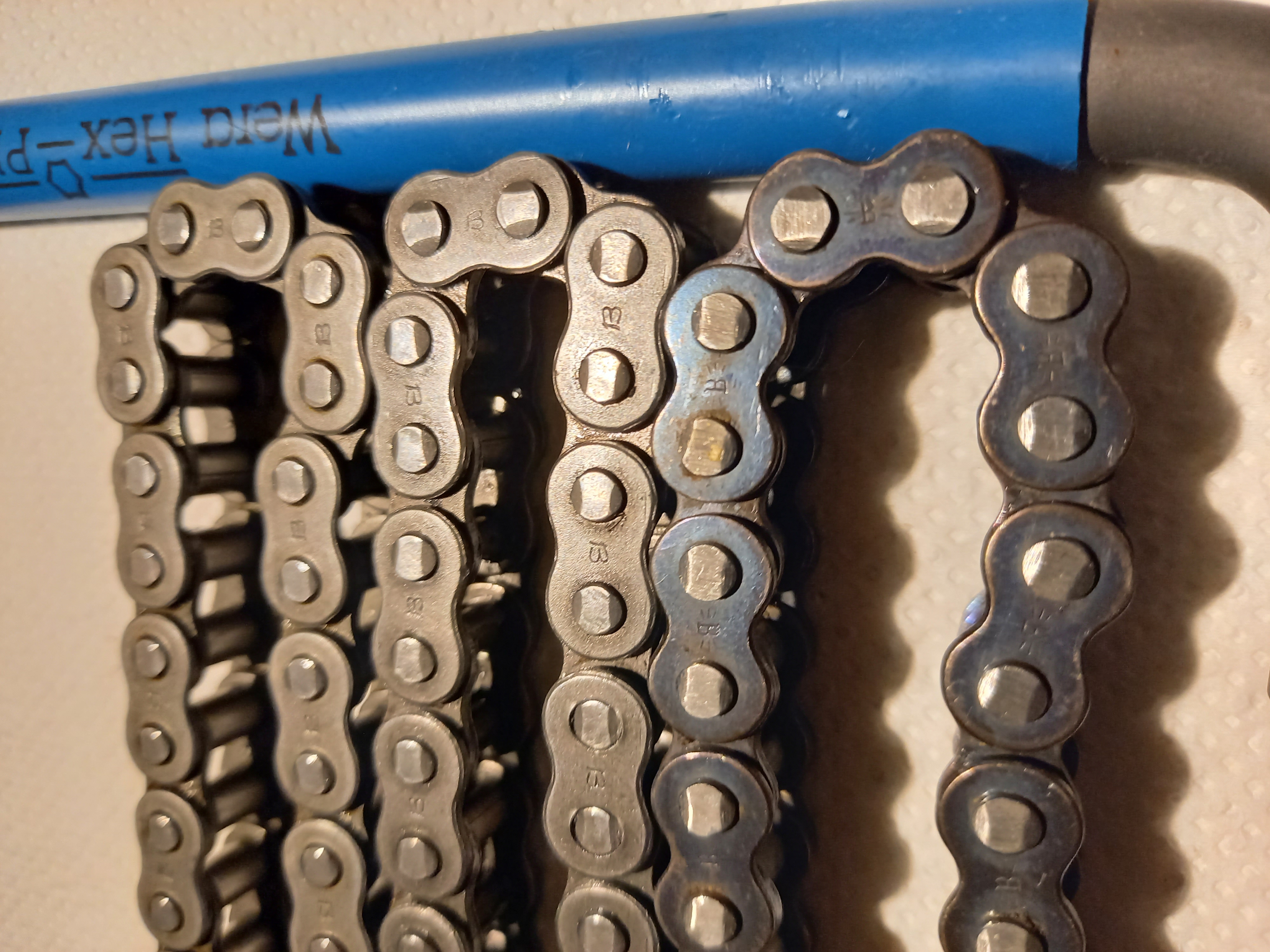

erst mal Dank für Deine Antwort. In meinem Ersatzteilhaufen hab ich noch eine gute Primärkette gefunden. Die rotmarkierte ist originalverpackt Ware von der BW. In der Mitte die im Motor verbaute ausgelutscht, rechts die aus meinem Teilehaufen. Der Rollendurchmesser: BW 6,5mm diebeiden anderen 6,05mm. Morgen schraub ich weiter .
Bis dahin beste Grüße
Wär schön wenn noch wer Unterschiede zwischen den Baureihen weiß

Re: Primärkette Blizzard / M250B
Ja die Primärketten!
Für den 250er M-Motor hatte Maico Primärketten mit verringerter Teilung bestellt, bei einer Kette mit normaler Teilung fräst die Kette die Schrauben vom linken Motordeckel durch, das passiert auch wenn die Kette durch den Betrieb stark gelängt ist.
Eine Kette mit Standard Teilung passt nicht auf den 113 Kupplungskorb der 250er, außer wenn der 113 KK stark verschlissen ist, sich dadurch der Standard Teilung angepasst hat. Hat sich jedoch beim 250er Motor die Kette im Betrieb gelängt passt sie gut in Motoren mit Standardteilung.

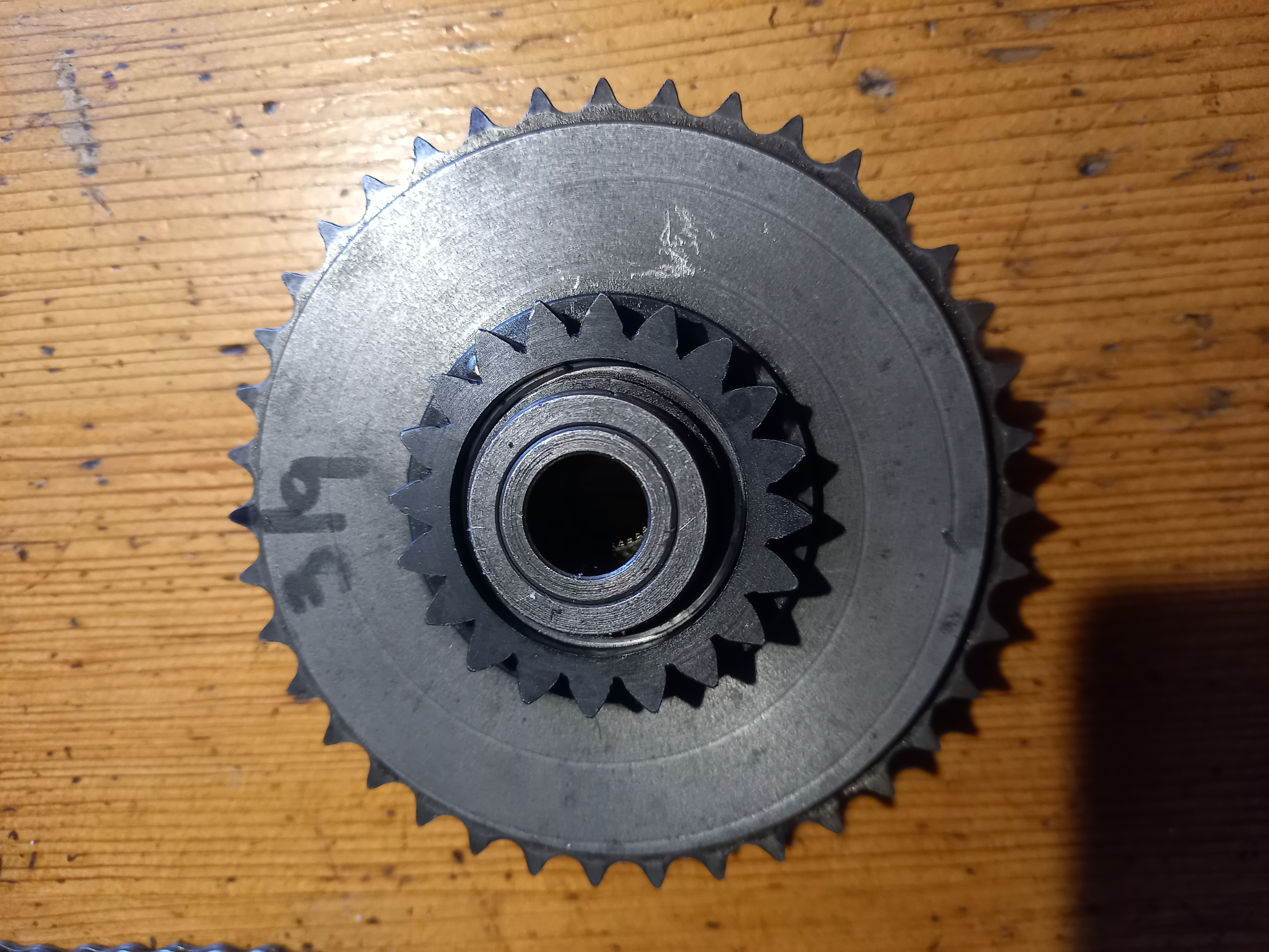

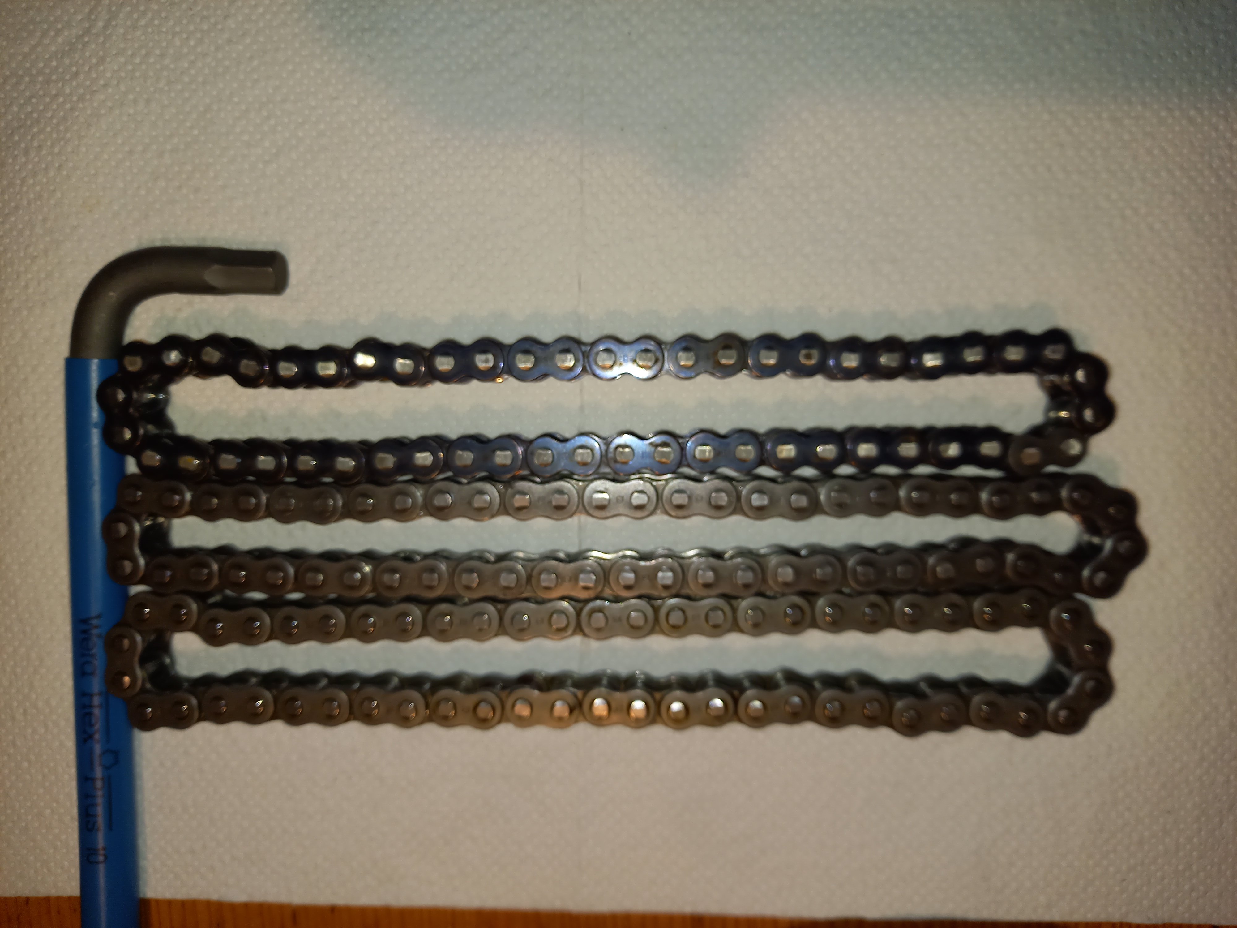

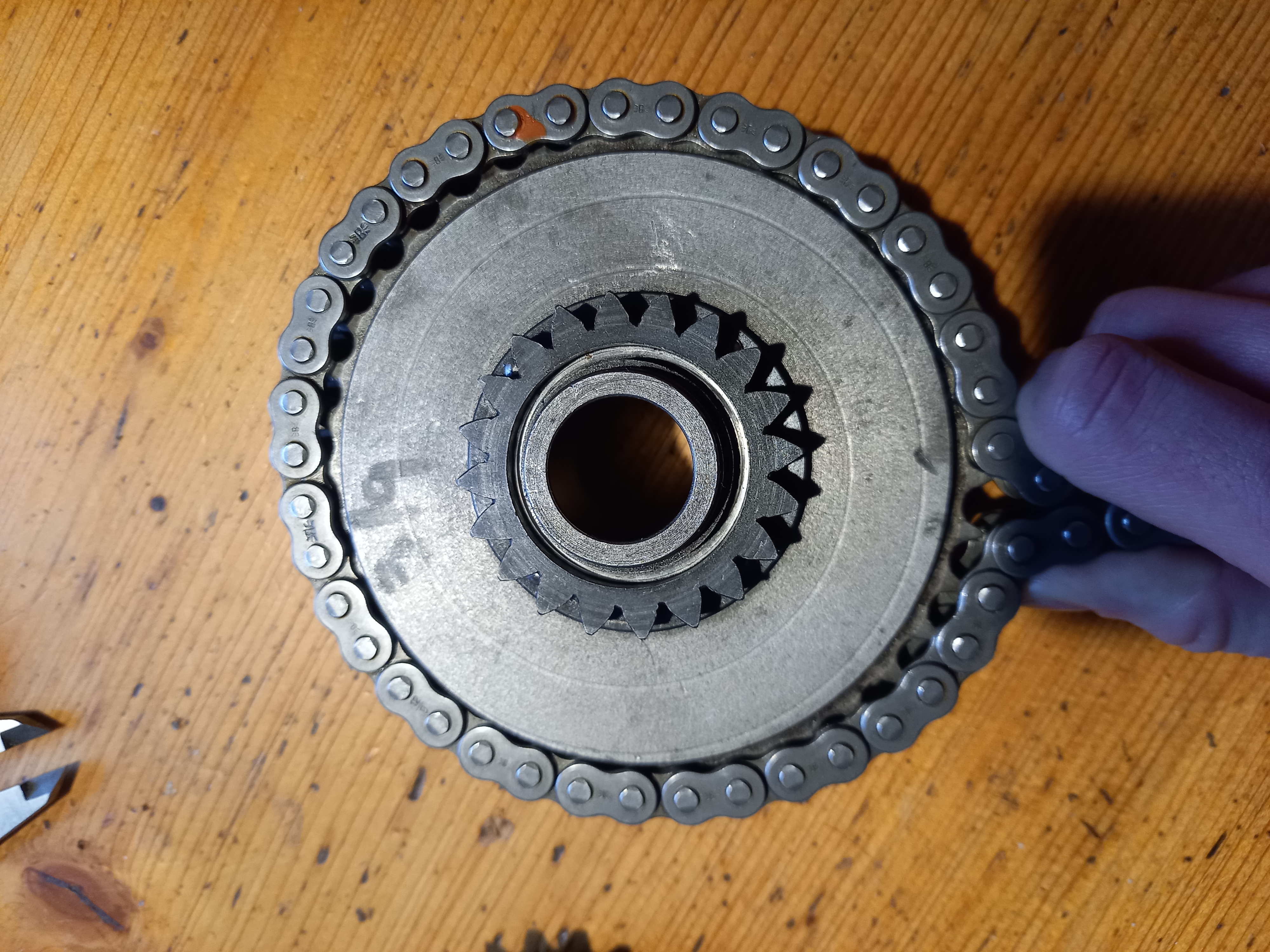

nix passt wieder.die Ersatzkette hat nur 52 Glieder und ist damit zu kurz.
Der Kupplungskorb hat 39 Zähne nach meinen Unterlagen müssten es bei der B und auch bei der Blizzart 40 Zähne sein.
Gruß Markus
Gruß Markus

- Beiträge: 3031

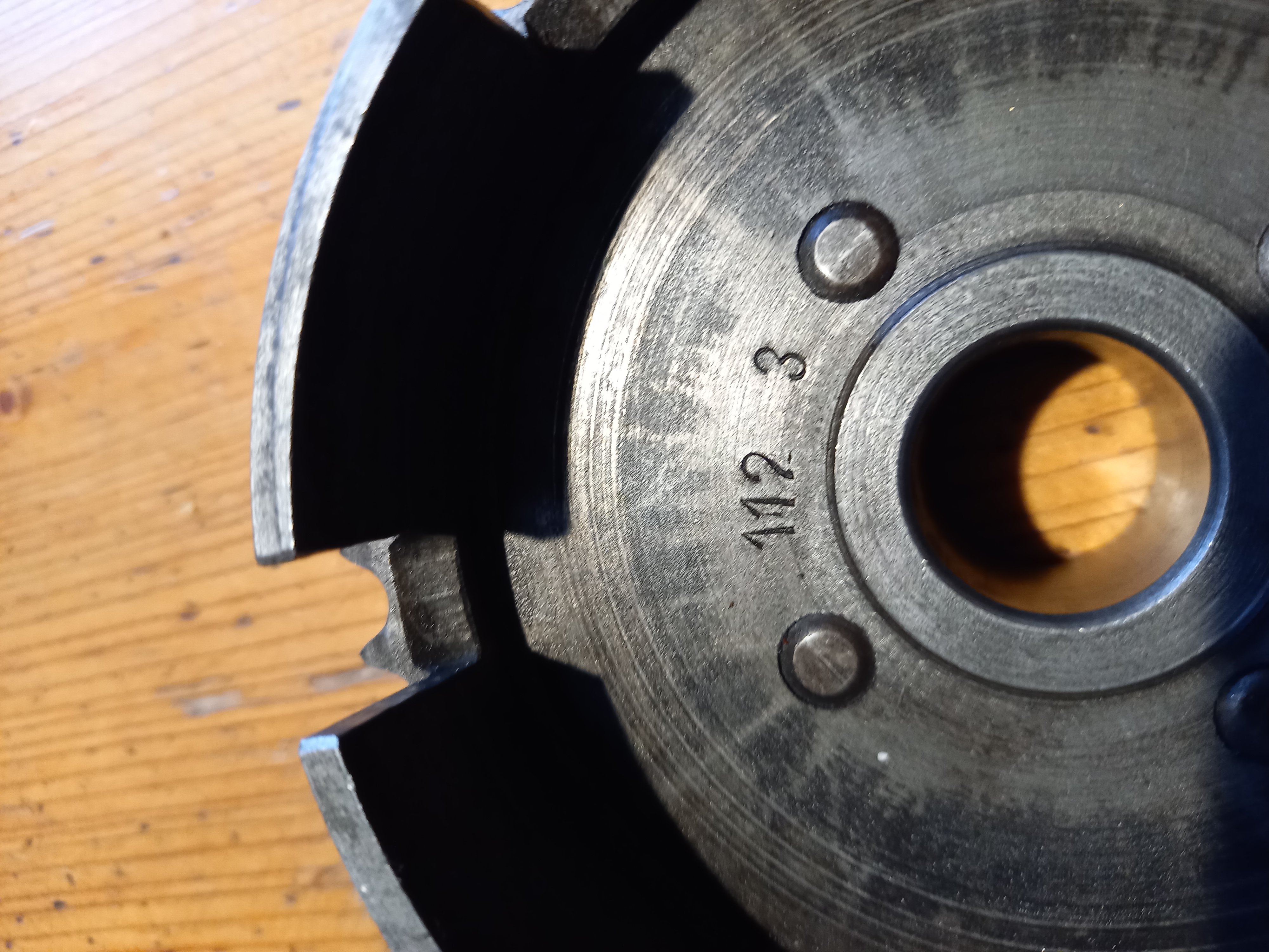

hallo Markus,
dein Kupplungskorb ist nicht von einer M 250 B oder Blizzard sondern von einer M 175/200.
Bei den 250ern ist im KK 113 eingeschlagen.
