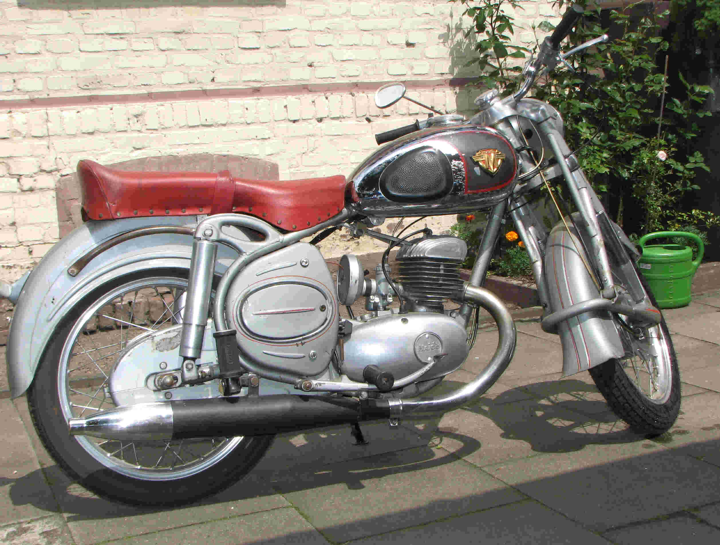

dann noch die Farbe in welcher Farbe rot, schwarz, baumetallig, silbermetallig?
Ich habe eine originale M 175SS in silber mit roter Linierung, das Fahrgestell, Lackierung ist baugleich mit der Blizzard SII.

Die Behördenmodelle M 250 B ,Blizzard für die bayr. Polizei haben den gleichen Tank in lackiert. Hat man keinen verchromten Tank kann man eine zweifarbige Lackierung machen mit silber als Untergrund.
