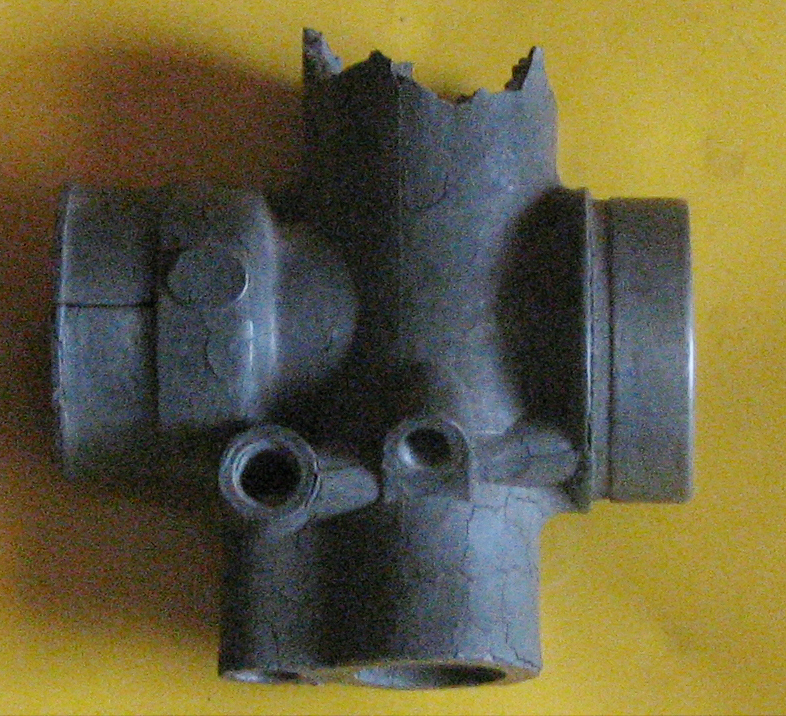

Also vorsichtig damit, versuchen alles mit Öl und viel Gefühl wieder gängig zu machen. Die anderen Züge sind kein Problem kann man nach Muster neu anfertigen. Die Vergaser der frühen M -Modelle leiden oft unter sog. "Zinkpest" das Material quillt zuerst auf bekommt Blasen, der Schieber verklemmt sich. Irgendwann zerbröselt der ganze Vergaser zu grauen Staub. Da hat BING sehr wahrscheinlich eine minderwertige Legierung verwendet.
