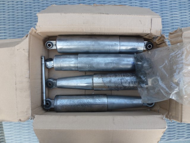

Heute habe ich die Dämpfer wieder abgeholt: ich bekam eine nachgefertigte Kolbenstange und viele neue Dichtungen und neues Öl. Und es war auch viel schneller als erwartet.
Sie sehen zwar nicht mehr wie neu aus, von innen sind sie aber "neuwertig". Jan hat mir noch viele Jahre Fahrspass gewünscht. Ich muss sagen dass ich lieber mit den alten Dämpfern fahre als mit neuen mit offenen Federn. Die sich verjüngenden Dämpfer sind von vorne. Ich weiss noch nicht, was ich mit ihnen machen soll: so lassen oder spachteln und lackieren? Nochmal verchromen lassen (oder was es war) will ich lieber nicht. Hat irgendwas vom Rat-bike Look, denke ich.

Ich würde die Stahlhülsen schwarz oder in der jew. Moppedfarbe lackieren.LutzB hat geschrieben: Die sich verjüngenden Dämpfer sind von vorne. Ich weiss noch nicht, was ich mit ihnen machen soll: so lassen oder spachteln und lackieren? Nochmal verchromen lassen (oder was es war) will ich lieber nicht. Hat irgendwas vom Rat-bike Look, denke ich.
Wie hat Jan denn die Hülsen bei den konischen Dämpfern runter bekommen ? Gibt es da einen Trick oder eine Vorrichtung zum Einspannen?!
Hab nämlich auch noch einen Satz, der hinten in eine Trial-Maico verbaut werden soll....

Also die einen Dämpfer haben eine Art Madenschraube. Sie müssen erst zusammengedrückt werden und dann darf man die Madenschraube rausdrehen. Die anderen Dämpfer sind nur zusamengeschraubt, und man kann das Oberteil abdrehen. Eventuell heiss machen und dann abdrehen.

Na also bei mir dreht sich die Dämpferstange mit. Einfach rausdrehen is nicht möglich. Soweit ich weiss muss erst die Hülse abgezogen werden und dann kann man einen Splint ziehen.... ?!LutzB hat geschrieben:......................Die anderen Dämpfer sind nur zusamengeschraubt, und man kann das Oberteil abdrehen. Eventuell heiss machen und dann abdrehen.

Also ich habe nochmals das Bild angesehen: ich habe Stossdämpfer, die unten eine gerade "Hülse" haben: die muss man etwas zusammenpressen und kann dann die Madenschraube lösen.
Die anderen Stossdämpfer, die sich unten verjüngen, sind zusammengeschraubt. In meinem Fall musste Jan die Hülsen erwärmen und in den Schraubstock spannen. Dann konnte er das Oberteil abschrauben.
Du könntest aber auch Deine Stossdämpfer zu Jan schicken, und bekommst sie dann überholt wieder zurück.
