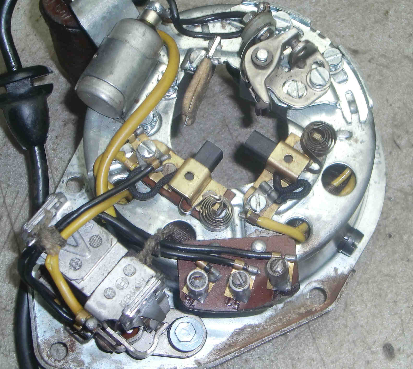

ich habe gestern mal was probiert, kann man die Zündung einer LBZ im ausgebauten Zustand testen?
Ja, es geht! 6 Volt Batterie + an Klemme 15, - an das Gehäuse der LBZ.
Öffnet und schließt man nun den Unterbrecherkontakt von Hand springt jedes Mal vom Zündkabel ein Funke nach Masse/LBZ Gehäuse.
Die Zündungs-Funktion ist schon mal vorhanden! Eine Beeinflussung durch die elektrische Anlage der Maschine, Zündschloss usw. ist so auch ausgeschlossen. Bevor ich das nächste mal lange neben der Maschine auf dem Boden herumkrabbel, 3 Kabel ab 4 Schrauben raus und ich habe die LBZ in der Hand kann gescheit daran an der Werkbank arbeiten.

Günter hat geschrieben: ↑
Fr 21. Feb 2020, 10:52
klar, dass das so geht, aber gestatte mir bitte zwei Bemerkungen dazu:
1. Dauerstrom-Festigkeit der Zündspule
wenn der "Uko" geschlossen ist, fließt ein Dauerstrom durch die Zündspule.
Einige Zündspulen sind auf Dauerstrom ausgelegt, die ertragen das.
(Sie können sich dabei nur stark aufheizen, was die Isolation der Wicklungen beeinträchtigen kann!)
Zündspulen, die nicht dauerstromfest sind, können einem nach einiger Zeit der Bestromung "um die Ohren fliegen".
Daher mein Tip: Klemme 15 einschalten bei geschlossenem "Uko" und ihn anschließend wenige Male mit einem isolierten
Schraubendreher schnell öffnen. Dabei keinen Kurzschluss verursachen! Wenn man das Öffnen am Fiberklötzchen bewerkstelligt, sollte man den Kurzschluss gegen Masse problemlos vermeiden können. Dann Klemme 15 gleich wieder ausschalten.
2. Funken-Beurteilung
Leider entspricht die Durchbruch-Spannung des Funkens an der Atmosphäre nicht der in komprimiertem Kraftstoff/Luft-Gemisch. Wenn man zum Beispiel einen Funken an den Elektroden der Kerze feststellen kann, die mit dem Gehäuse an Masse gelegt wurde, heißt das noch lange nicht, dass der Funke auch im Zylinder beim Ankicken an den Elektroden vorhanden ist. Daher empfehle ich, außerhalb des Zylinders eine elektrisch intakte Kerze zu verwenden, deren El.-Abstand auf ca. 1,5 mm aufgebogen wurde. Wenn sich dann ein satter Funke bei Check "zeigt", sollte der auch bei korrektem El.-Abstand im Zylinder "überspringen".
Man darf es aber auch nicht übertreiben mit dem Anheben der Funkenspannung an der Atmosphäre, denn wenn man Pech hat, springt der Funke dann gar nicht mehr zwischen den Elektroden über, sondern an ganz anderer Stelle, zum Beispiel in der Zündspule. Dort kann er "verheerend" wirken!
