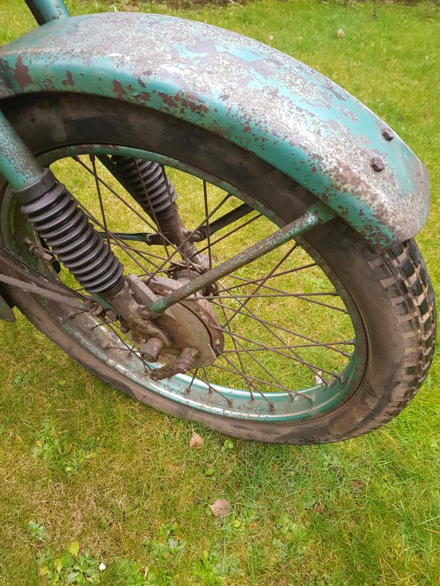

und hier ein erster Eindruck, um was für einen Zustand es geht:
Hier der 'wie gekauft' Zustand: Schönen Gruß
Wolfgang
Wolfgang

Mir gefällt das Bild. Stell mal ein größeres ein.
Wie Patina erhalten kommt ja auch auf das Einsatzgebiet an und wie trocken gelagert werden kann.
