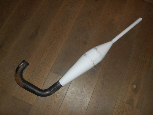

Beitrag von Diana » So 28. Feb 2016, 17:35
Dieters Rennbirne nimmt so langsam Gestalt an.
Wenn das Teil funktioniert will ich natürlich auch so eine. :D Oder: Sie ist ja auch schnell mal umgeschraubt auf eine andere MD :D .
Sicher hat so eine Rennbirne auch Schattenseiten. Was sagt denn der Kolben dazu, wenn man die ab und zu einsetzt?
Grüße Diana

Re: Steuerzeiten Maico MD125
Beitrag von Andi » So 28. Feb 2016, 17:53
:mrgreen:
Mich würde eher interessieren,was die Bullen zu dem Lärm sagen.
Vermutlich Herzstillstand :evil:
Ist der zylindrische Teile nicht ein bischen kurz geraten ?
Ihr seit ja nicht zu Bremsen. :mrgreen:
Motor muss auf so ein Topf abgestimmt werden z.b Bedüsung.
Dem Kolben ist das dann egal,wenn obiges stimmt.
Beitrag von mdpeter » So 28. Feb 2016, 18:20
Andi hat geschrieben::mrgreen:
Warum sollte der zu kurz sein. Wenn alles andere stimmt dann wird das was. Aber mir scheint die Resolänge etwas kurz. Mit welcher angenommenen Drehzahl wurde gerechnet? So wie das hier zu sehen ist sagt mir meine Gefühl das da die Leistung sehr spitz kommt. Aber ein Versuch ist es wert. Da muß allerdings wohl nicht nur die Bedüsung angepaßt werden. Da könnte es auch ein Problem mit der Serienübersetzung geben.
Beitrag von Andi » So 28. Feb 2016, 18:40
Peter ???
Erst schreibst das ist gut ,dann Resobereich ist zu kurz.
Was glaubst was ich mit dem zylindrischen Teile meinte ,das Röhrchen hinten etwa ?
:( :evil:
mdpeter
Beitrag von mdpeter » So 28. Feb 2016, 19:01
Ich rede vom Reso - Länge ab Auslaß innen am Zylinder und bis etwas über die Mitte des Gegenkonus. Der zylindrische Teil ist nicht weiter relevant. Ergibt sich aus den Berechnungen der ganzen Anlage. Wenn die Resolänge größer wird, dann wird auch der zylindrische Teil größer. Solltest mal an Hand meiner o.g. Ausführungen durchrechnen. Auch wenn ich das Eintrittsrohr kürzer mache wird der zyl. Teil länger. Deswegen rechne man den zyl. Teil nur auf Durchmesser und nicht auf Länge.
Und der Seitenhieb auf das Röhrchen ist nun total daneben.
