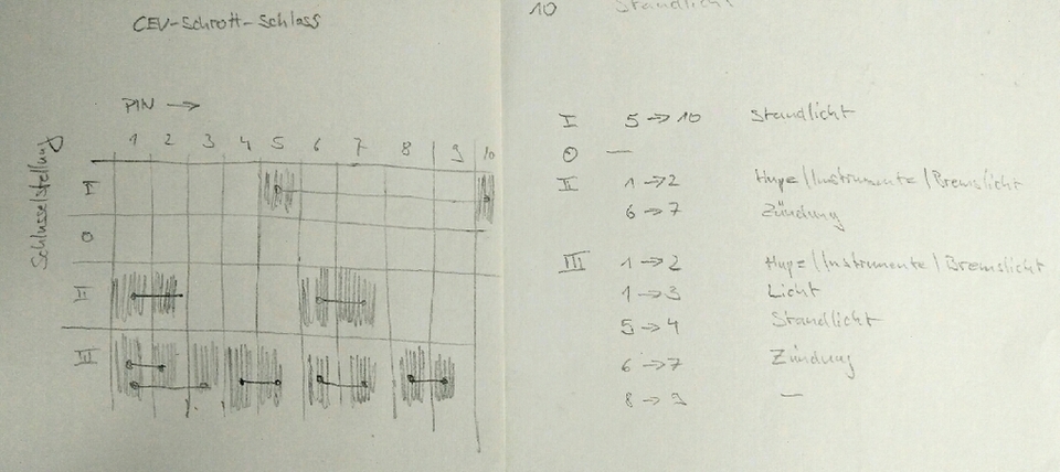

ich hab jetzt bei meiner MD250 mal angefangen die Elektrik zu renovieren
und bin dabei auf das Problem gestossen dass das Zündschloss im Schaltplan
die Kontakte mit 0-10 bezeichnet hat auf dem Zündschloss selbst aber andere
Bezeichnungen stehen.
Kann mir jemand die Zuordnung nennen?

die Belegung ist Relativ simpel, wenn man weis, was wann geschalten wird. Ansonsten ist alles farbabhängig.
Siehe Anhang
I = Parken
0 = Aus
II = Starten
III = Fahren
Beliebig zusammenstekcen endet oft im desaster...
Gruß Lorenz

Hallo Lorenz
Danke für die Skizze !!
leider hat mein Zündschloss nur 3 Stellungen und 8 Klemmen
Es steht MERIT Germany drauf...Die Klemmenbezeichnung passt zwar nicht
das Schaltschema wie von Dir skizziert schon wenn ich die Stellung I weglasse
werd´s mal so probieren
Nero
