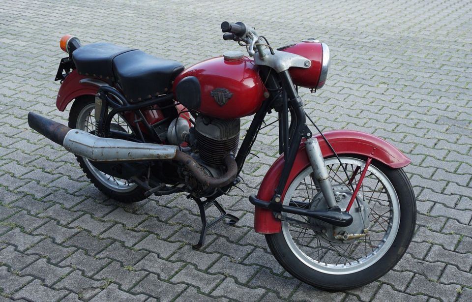

auf dem beiliegenden Bild erkennt man eine M 250 S/I mit Duplexbremse im Vorderrad.
Weiss Jemand, ob die original ist, oder selbstgebastelt?

ich denke das ist selbst gebaut, die große Nabe war von der Bremswirkung immer fragwürdig bot für Schrauber Verbesserungmöglichkeiten.
In meinen Unterlagen ist von einer Duplexbremse bei den alten Modellen nicht erwähnt.
Wenn es das in Serie gegeben hätte gäbe es auch eine Änderung Nachtrag in der ABE.
Die Felge scheint auch nicht original zu sein, bei den Modellen gab es nur Flachschulterfelgen

Danke, der Günter weiss es wieder...
Da hat wohl Jemand ein komplettes Vorderrad irgendwo entlehnt.
Da fährt man dann ohne Betriebserlaubnis, aber mit mehr Sicherheit. Eigentlich pervers.

Das Rücklicht sieht nach alter Honda aus kann sein das die Nabe/Bremse ebenfalls von einer japanischen Maschine aus den 70ern stammt.
wenn man Umbauten Änderungen am Fahrzeug nicht vom TÜV begutachten und eintragen lässt erlischt die ABE fährt man ohne gültige Betriebserlaubniss auch wenn die neue Bremse um Klassen besser ist und die Sicherheit erhöht. Nach der Bremse wird keiner nach fragen solange nicht passiert und dem TÜV Mann bei der planmäßigen überprüfung nichts auffällt.
Ich denke bei der Modellen mit Vergaserverkleidung erlischt schon die ABE wenn man die Vergaserverkleidungen weg lässt, die Ansauggeräusche dadurch lauter werden. Aber solange keiner danach fragt bzw. der Prüfer nicht weiß das da Verkleidungen über den Vergaser/Lufi gehören ist alles im grünen Bereich.
