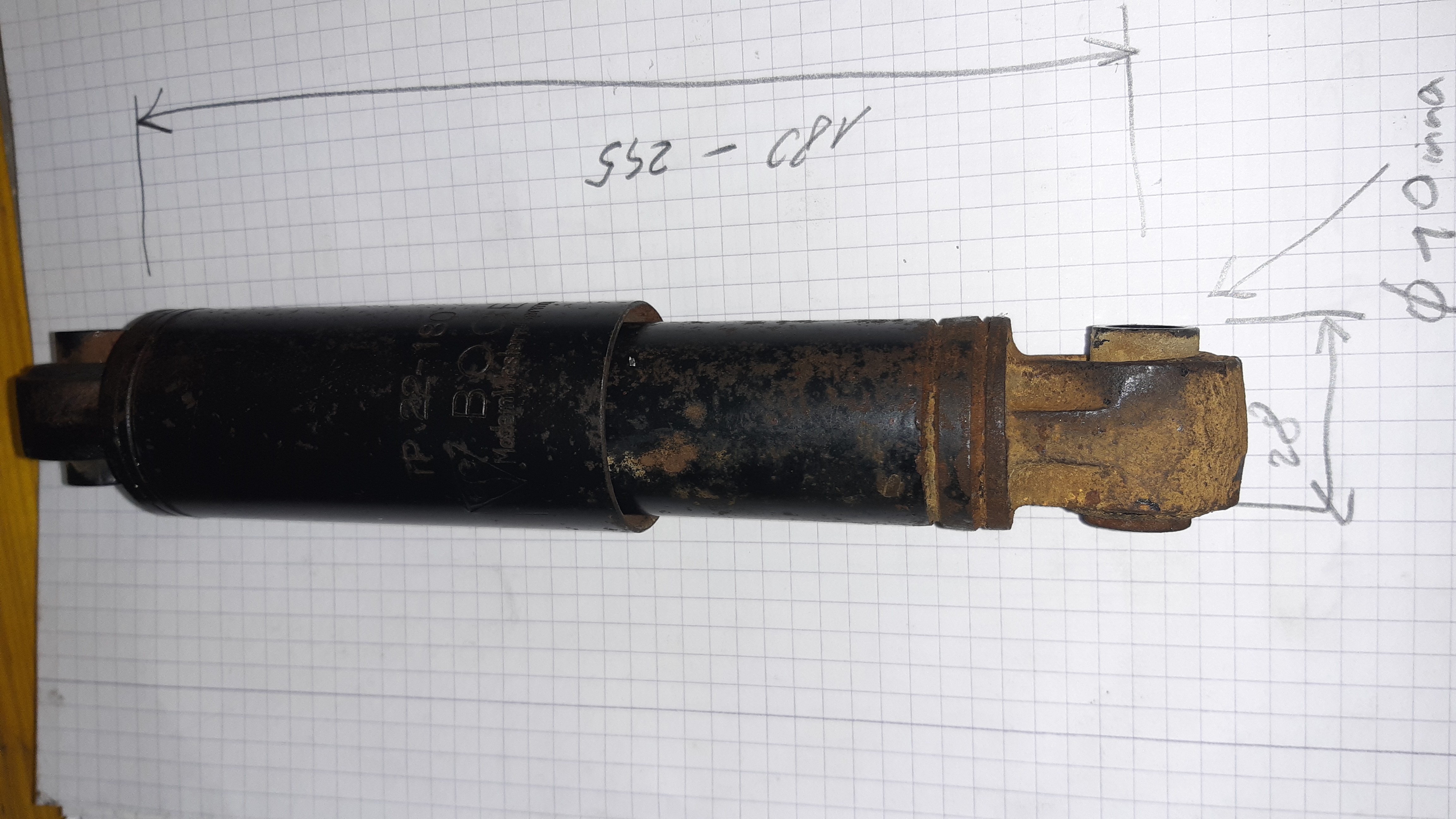

Hat jemand Erfahrung mit der Reparatur/Ersatzbeschaffung für den hinteren Stossdämpfer an der Maicoletta 250.
Es ist ein reiner Öldruck Stossdämpfer ohne Feder. Er ist ein wenig undicht, lässt er sich eventuell reparieren?
Danke, Gruss Heinz

ich habe diese Stoßdämpfer schon geöffnet und wieder instandsetzen können. Es gibt dafür keine Alternative da es spezielle Dämpfer sind.
Sie haben unterschiedliche Druck und Zugstufen welche das Fahrverhalten der Maicoletta maßgeblich beeinflussen.
Wenn der Dämpfer kaputt ist fährt die Letta wie eine GummiKUH :D
Bei Fragen könnt ihr euch gerne melden
