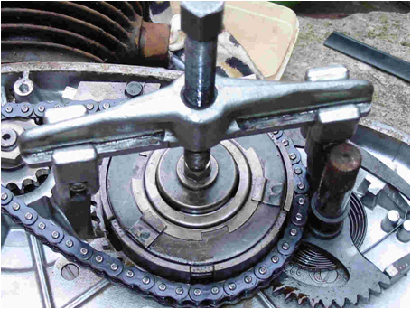

Hoe doe je het best de kopling terug in elkaar, de veren en dan om de ring terug te kunnen plaatsen.
Kupplung spannen.jpg (126.83 KiB) 128860 mal betrachtet
Das Beste ist eine passende Abziehvorrichtung eine große Schraubzwinge geht aber auch zur Not.

Danke für das klare Foto, dank u voor de zeer duidelijke foto.
