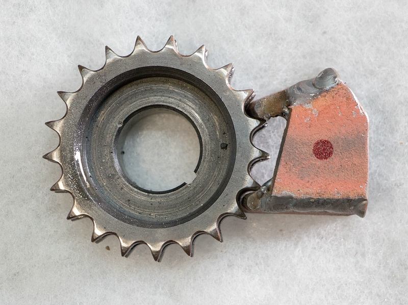

In dem Beitrag "Md 250 Wk fahrbereit machen, viele Fragen" geht es auf Seite 6 um eine Hilfsvorrichtung zur Demontage/Fixierung des Primärritzel.
viewtopic.php?f=12&t=7&start=60
Leider ist die dort erwähnte Skizze nicht vorhanden. Kann mir hierzu jemand weiter helfen oder gar ein Haltewerkzeug zur Verfügung stellen?
Wäre für jeden Tipp dankbar.

Willkommen im Kreis der WKs. Hier mal das Foto für das Werkzeug im Eigenbau. Da wo der dunkle Punkt ist kommt noch eine Bohrung hin. Der Rest sollte sich eigentlich ergeben.

vielen Dank für das Foto. Dann fange ich gleich mal an mir so ein Ding zu bauen.
