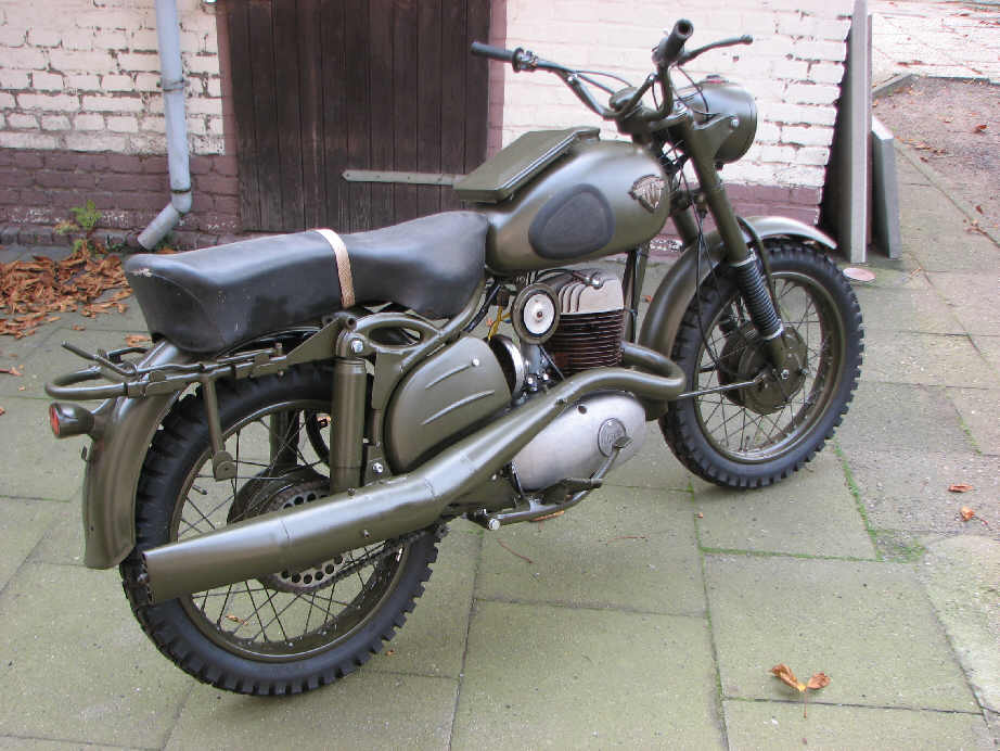

Hallo Krakabastler Eine ziemlich Aufwändige Geschichte. Deine Maschine steht am Ende besser da als Neu. ;) Ich für meinen Teil habe es Vorgezogen das Bundeswehr Feeling zu erhalten. Hauptsache Technisch in Ordnung und zuverlässig so Gut es nur eben geht. Auf dem Bild hast du einen Vergleich. :!: Im Vordergrund meine Maico und im Hintergrund die meiner Tochter.! Gruß und Frohes Schrauben " Tante Willi "

ich habe auch noch eine M 250 B in frisch oliv gepulvert herumstehen,
wenn ich mit der Bauerei am Haus fertig bin mache ich die Restarbeiten
