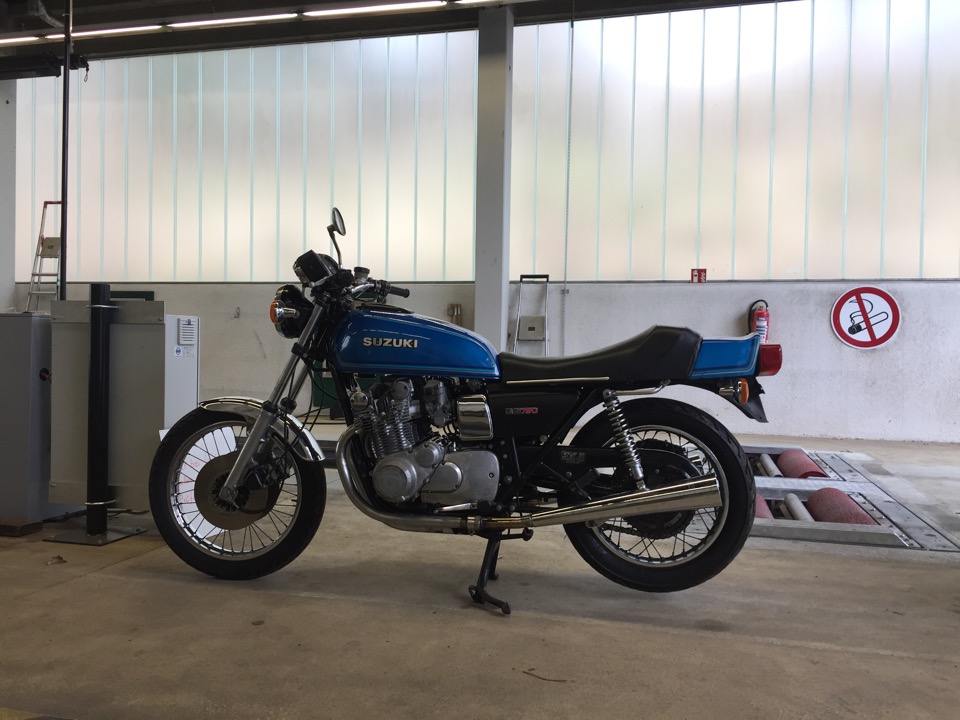

Nachdem ich die letzten Monate (u.a.) an meiner Suzuki Gs750D (BJ77) geschraubt habe, konnte ich sie nun zum und durch den TÜV bringen und anmelden.
Anbei ein Bild 8-)

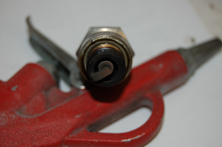

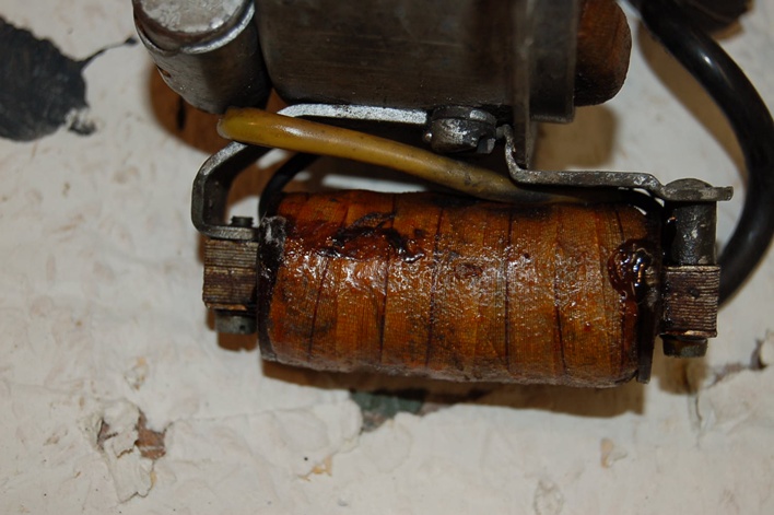

Ja Ja Ich habe Heute schon geschraubt und geflucht. :evil: Also der Reihe nach . Die Ritzelmutter ist diese Woche eingetroffen. Mein Maschine zusammengebaut alles Gut dann kann ich ja auf Tour gehen. Schönes Wetter Maschine läuft ca.50 Kilometer und Quasi vor der Haustür bleibt sie Stehen. :evil: Batterie Leer Ende im Gelände. So wie es aussieht ist die Bleibatterie zusammengebrochen und das nach wenigen 100 Kilometern. Die Frage ist nun kommt es von den Vibrationen oder hat es einen anderen Grund ? Es wird durch das Rütteln auch Säure rausgedrückt. Wie verhält es sich wenn ich eine Gelbatterie einbaue? Die Ladespannung beträgt im Standgas bei eingeschaltetem Licht 6,8 Volt. Ich weis nicht ob das ausreicht.Auch etwas ganz was Neues habe ich Entdeckt. Die Isolierung der Zündspule ist Irgendwie durch vermutlich Hohe Temperaturen aufgeweicht und Klebrig war aber nach Abkühlen wieder normal. Ich habe die Maschine nicht Übermäßig herangenommen. Ist es Möglich dass die Zündspule sehr viel Strom baucht. Ich habe einen Wiederstand von 8,4 Ohm gemessen. Wenn der Motor zu Mager gelaufen wäre hätte ich ein Helles bis Weises Kerzenbild. Das ist aber in Ordnung wie ihr auf dem Bild erkennen könnt. Die Maschine springt auf den 2 ten Kick an also ist der Zündfunke Gut. Wer kann mir weiterhelfen? :?: Jetzt schon Dank " Tante Willi "

Beitrag von Günter » Sa 14. Apr 2018, 22:18
Hallo Willi,
tante willi hat geschrieben:Batterie Leer Ende im Gelände.
dafür kann es mehrere Ursachen geben. Vielleicht hast du nur mehr Strom verbraucht als die Lichtmaschine erzeugt. Ständig mit Beleuchtung fahren klappt kaum, dafür waren die Gleichstrom Limas nicht ausgelegt. Wenn du auch tags mit Licht fahren willst versuche es mal mit einer kleineren Scheinwerferbirne 25/25W. Im Standgas sollte man das Licht besser auslassen, weil alle Verbraucher dann nur den Strom aus der Batterie ziehen.
tante willi hat geschrieben:Die Ladespannung beträgt im Standgas bei eingeschaltetem Licht 6,8 Volt.
ist o.k. die Lichmaschine arbeitet bei Standgas nicht, bzw. kann erst bei erhöhter Drehzahl die Batterie laden. Du musst der mal ein Voltmeter auf den Tank schnallen und während der Fahrt bei höherer Drehzahl messen.
tante willi hat geschrieben: Die Isolierung der Zündspule ist Irgendwie durch vermutlich Hohe Temperaturen aufgeweicht und Klebrig war aber nach Abkühlen wieder normal.
alte Zündspulen werden gern mal pampig, ich verbaue im Regelfall die Zündspule unter dem Tank, dort ist sie wesentlich besser aufgehoben als im heißen Motorghäuse.
tante willi hat geschrieben:Wenn der Motor zu Mager gelaufen wäre hätte ich ein Helles bis Weises Kerzenbild.
Kerze sieht gut aus!
