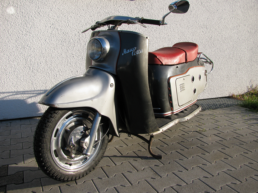

ich möchte meine Maicoletta neu lackieren dunkelgrau, silber.
Gibt es hierfür original Farbcodes?
Alex
Alex
- IMG_2767.png (1.3 MiB) 12008 mal betrachtet

ich habe ebenfalls eine Maicoletta in der selben Farbkombination
Folgende Farbnummern wurden verwendet:
Toyota Warmgrau Metalic Variante D Nr. 153
Opel Rauchsilber Metalic Nr. 140
Wenn Fragen hast kannst gern schreiben
Grüße Florian
Grüße Florian

@ Günter: Kann das sein, daß die Farbkombination ähnlich oder gleich der 175SS ist. Du weißt schon, die von mir an dich ging. Dort waren die dunkleren Grautöne aber wohl eine Art Lasur. Das kriegt man mit einem einfach nachgemischten Lack nicht hin.
Auch wenn es jedermanns Sache ist. Ich würde versuchen den originalen Lack zu erhalten.

Den schönen Roller willst du entpatinieren ?! Warum ?
- Beiträge: 3034
Re: Lack Farbcodes
bei Maicos mit silberner Lackieung entstehen der unterschiedliche silber Farbton beim Scheinwerfer dadurch das der Scheinwerfer bereits fertig lackiert von Hella geliefert wurde.
