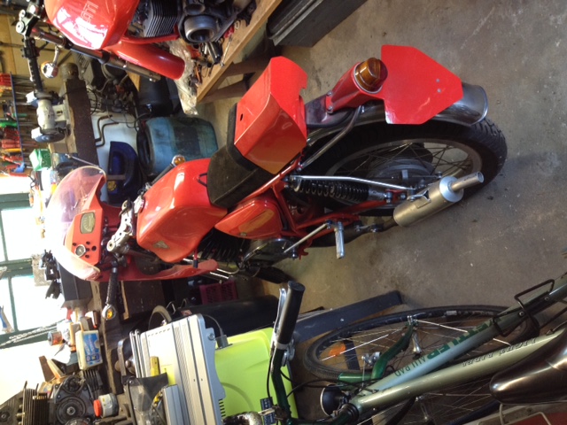

kurz zusammengefasst: Schmale Diopa Halbschale a la Duc Königswelle, Kennzeichenhalter dto., Tank und Sitzbank von der 125er MV, Ochsenaugen, Kröber DZM, Akront Hochschulterfelgen, Metzeler Rille 12 und ME 22 in 2.75 - 18 und 3.25 -18, Konis, nach hinten verlegte Fußrasten, Wiseco Kolben von Köstler, Auslasskanal erhöht und in diesem Bereich verbreitert, Aussparungen für die Überströmkanäle im Kurbelgehäuse an die tatsächliche Form im Zylinderfuß angepasst, 38er Mikuni Flachschieber, Einlasskanal und Drehschieberdeckel angepasst, Auspuff Jolly Moto. Ein Bild habe ich auf die schnelle geschossen, mehr gibt es - sofern gewünscht - im Frühjahr, wenn die Kleine sich wieder auf den Landstraßen tummelt.

Das soll eine Wappe sein :) !

oh, sie ist sehr speziell :ugeek: und erinnert nicht direkt an eine Maico. Ein Bild von vorne würde ich gerne mal sehen :?: .
