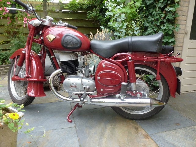

Auch ich habe ein kleines Sommerrätsel für Euch: wo ist der Unterschied?
So habe ich das Moped mal gekauft:
P1030608 (Small).JPG (135.57 KiB) 16483 mal betrachtet

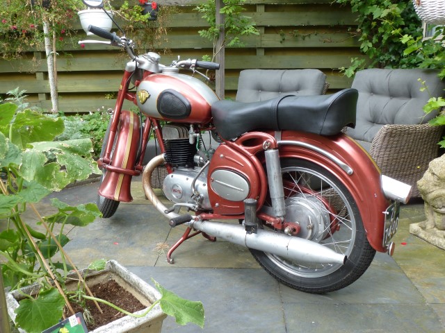

So ist es geworden:
P1030687 (Small).JPG (128.87 KiB) 16483 mal betrachtet
Ich habe jetzt einen neuen Spiegel dran! Der ist aber nicht im Bild zu sehen :lol:
Die restlichen Unterschiede dürft Ihr selbst entdecken.

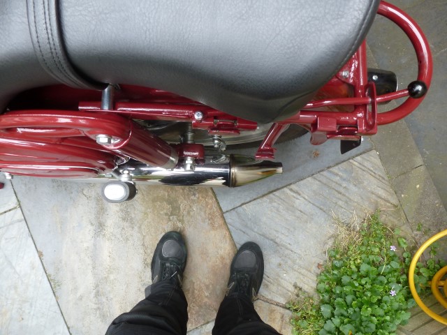

Ich bin heute gefahren, aber das Moped wollte nicht über 80 gehen. Zuhause habe ich gesehen warum:
P1030688 (Small).JPG (108.09 KiB) 16482 mal betrachtet
Das letzte Stück vom Auspuff wäre beinahe abgefallen und hat schon neben raus geblasen. Ob's was ausmacht weiss ich nicht.

Hallo Lutz,
kommt mir irgendwie bekannt vor das Moped!
Wenn es geht solltest du für das Endstück eine mechanisch selbstsichernde Mutter verwenden, wenn das Endstück verloren geht wird es teuer. Ohne Endstück nicht weiter fahren, der Druck im Auspuff stimmt dann nicht mehr, kann zu Motorschäden führen.

Wahrscheinlich sitzt da eine Mutter im Auspuff auf einer Gewindestange. Hat die Mutter vielleicht immer ein Standardmass? Ich kann nicht gut erkennen ob ich die Mutter abdrehen kann mit meinem Steckschlüssel. Zwei Nüsse sind mir schon in den Auspuff gefallen. Wie bekomme ich die wieder heraus? Alleine vorne hochheben schaffe ich nicht.

das sieht man doch eigentlich, wenn man mit einer Taschenlampe reinleuchtet!?
Wahrscheinlich ist die Mutter sehr weit auf den Gewindestab aufgeschraubt, sodaß Du mit einer Ratsche/Nuss nicht weit genug auf die Mutter aufstecken kannst.
Versuch es mal mit einem Rohrschlüssel (Gewinde M8 = Schlüsselweite 13 mm).

Hallo Lutz, da muss das Endstück mal ab, dann hast du die Nüsse wieder. Im Werkzeughandel gibt es sogenannte Langnüsse, die sollten funktionieren oder ein passender Rohrschlüssel. Serienmäßig hat der Auspuff eine M8 Gewindestange, die Mutter hat dann SW 13.

Also das ist doch so ein Nachbau Auspuff oder ?!
Für mich sieht der nicht passend aus, was die Konen und das Endstück angeht. Probier mal wie sie mit dem originalen alten geht !

Hallo Mac, ist ein holländischer Nachbau nach Muster. Beim alten Topf ist das Innenleben nicht mehr vorhanden.

Die Flöte ist Baugleich mit CZ Typ 450 (175ccm). Bin ich jahrelang gefahren :mrgreen:
Bekommt man schon mal für 10,- in der Bucht. Hab ich schon mal geschrieben.... ;)
