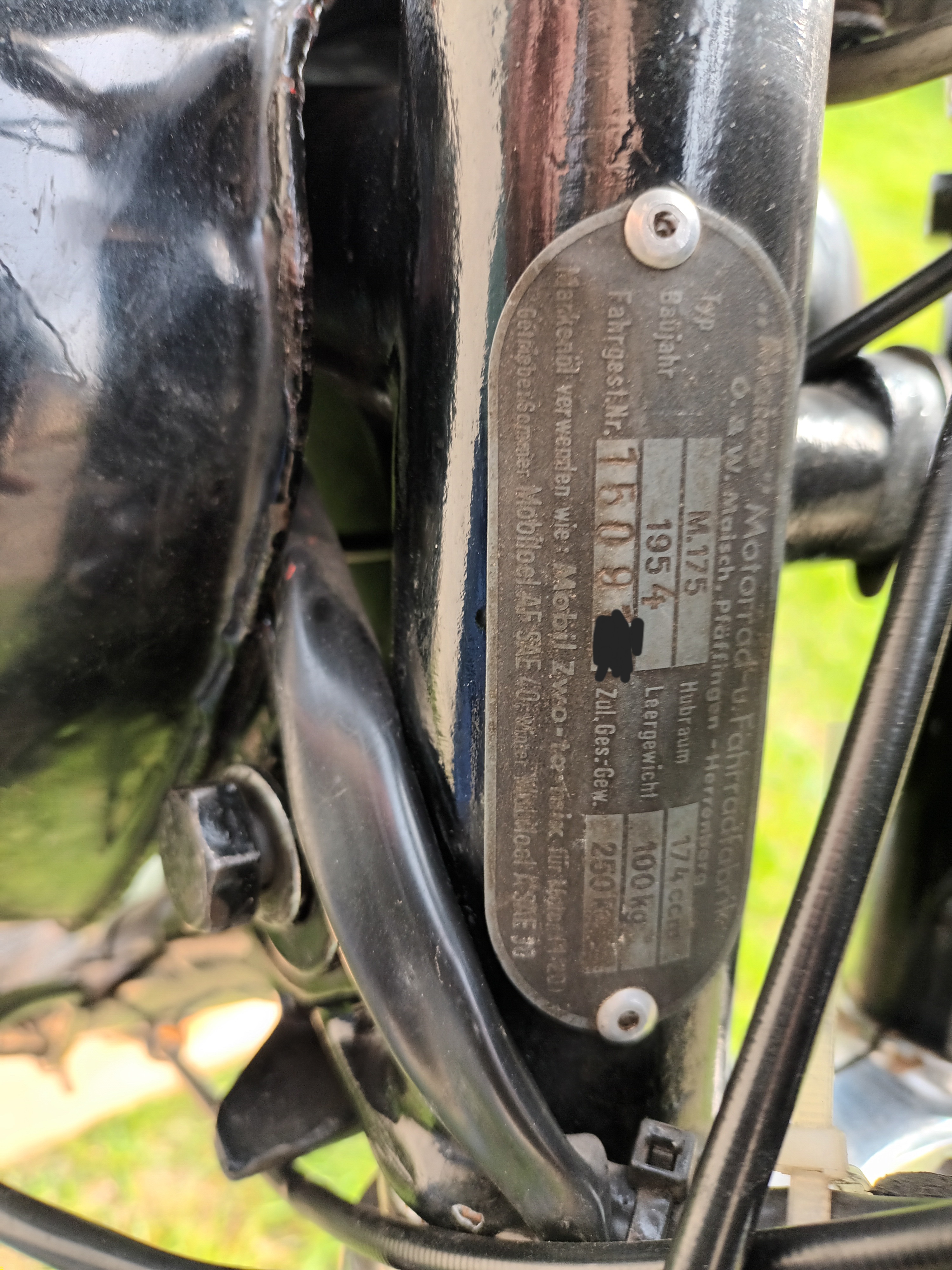

Danke für die Antworten. Ich habe leider keinen Kfz-Brief zu meiner Maico. Auf dem Typenschild steht M 175, also kein F dahinter. Als Baujahr steht auf dem Typenschild 1954.
Ob in 1954 aus Restteilen noch M 175 gebaut wurden?
Was unterscheidet die Fanal von der M175 außer dem Motor? Ich mache morgen ein Foto von der Maschine.

ich denke dann ist es auch keine Fanal.
das Baujahr war eigentlich nicht im Typenschild eingeschlagen, haben dann gern die Maico Händler gemacht um ein Vorjahresmodel als aktuell verkaufen zu können. Der Typ ergibt sich aber auch aus der Fahrgestellnummer.
Mit den Modellen bei Maico hole ich zum besseren Verständnis mal etwas weiter aus:
Maico hatte ab 1949 ein Baukastensystem, das erste Baukastensystem waren die Modelle 125/150, 126/151, 153 und 175.
Ab Frühjahr 1953 gab es mit den die S- Modellen ein neues Baukastensystem M 175S, M 200S, M 250 usw.
Die 175F Fanal ist bis auf den Motor aus dem alten Baukasten, ebenfalls die Passat oder T Modelle hatten den Rahmen und einige Teile aus dem alten Baukasten, das ist aber unterschiedlich je nach Baujahr, entweder waren für späte Baujahre Teile aus dem alten Baukasten nicht mehr verfügbar oder Maico wertete die späten Passat Modelle mit Bauteilen aus den S Baukasten auf.

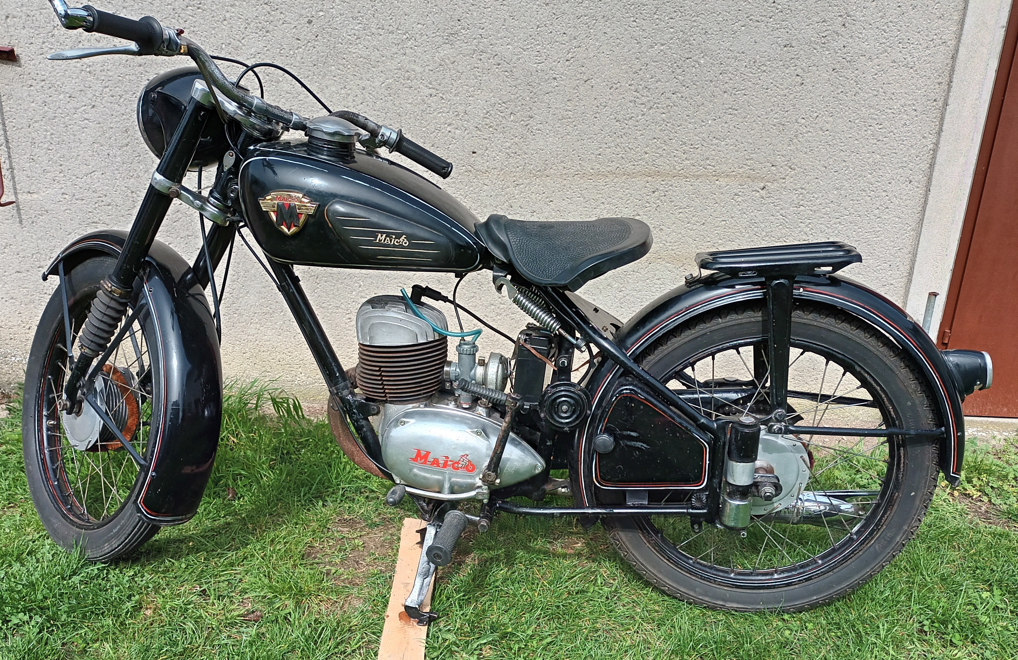

Re: Neues Mitglied
Hier Bilder meiner Maico. Bei dem Rahmen verläuft das Rohr hinter dem Motor nach vorne während es bei allen anderen M 175, die ich bisher im Netz gesehen habe, hinten parallel zum Kotflügel nach oben verläuft. Wüsste gern, warum das bei meiner anders ist. Weiß das jemand?
Grüße Burkhard

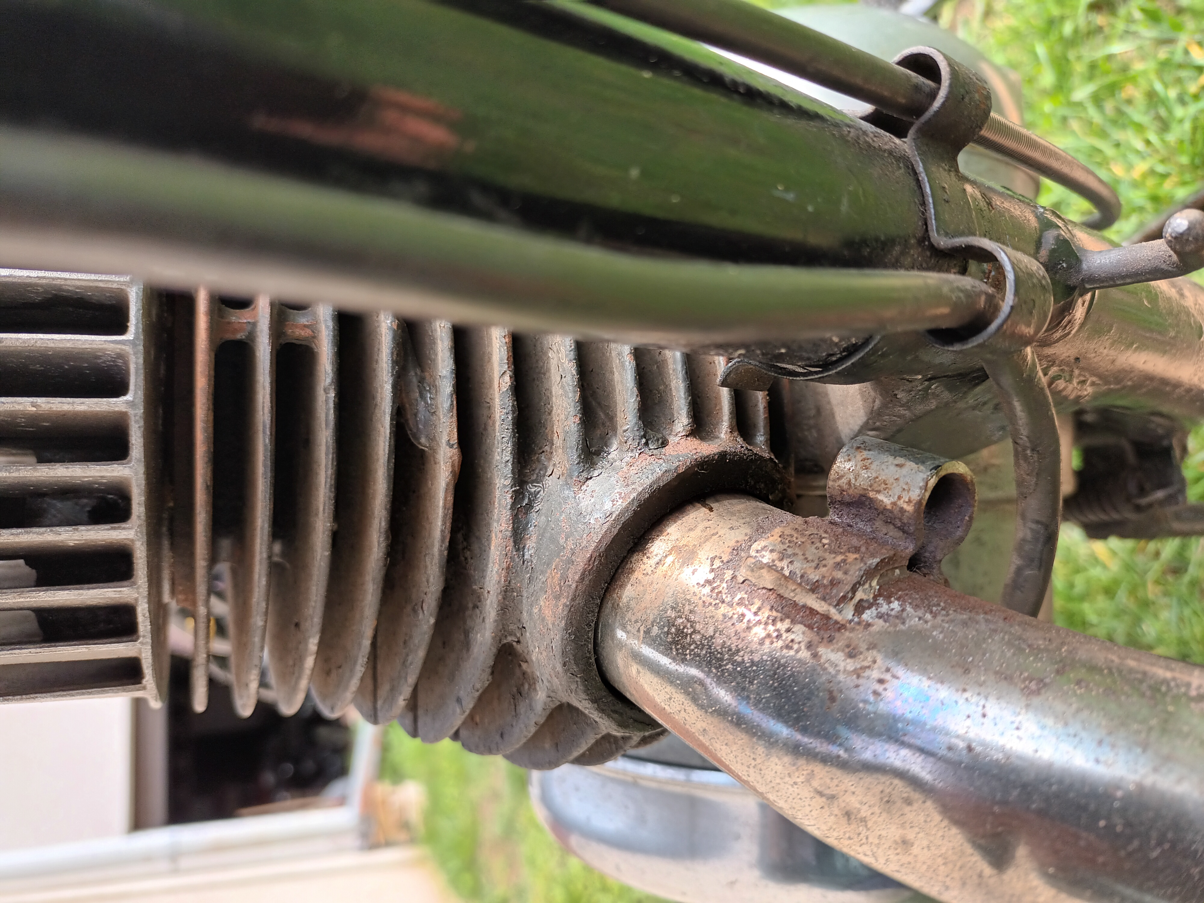

Re: Neues Mitglied
Müsste im Zylinder nicht ein Gewinde sein, um den Krümmer zu befestigen?
Grüße Burkhard
Grüße Burkhard
- Beiträge: 3030
Re: Neues Mitglied
die ersten Modelle hatten kein Gewinde da war der Krümmer nur gesteckt.
Wenn es nicht hält kann man eine Kühlrippe anbohren und eine Zugfeder zum Krümmer dort einhängen.

Re: Neues Mitglied
Dann ist dein Gepäckträger ja noch höher als meiner. Dann sitzt mein hinterer Kotflügel wohl zu tief.
Der Rahmen ist normal für eine M 175?
Grüße Burkhard
Grüße Burkhard
- Beiträge: 3030
Re: Neues Mitglied
Moin Burghard,
Fahrgestellnummer 150xxx ist Typ 175 F Fanal, dazu passen auch die geschraubten Tankembleme der ersten Serie.
Aber eine Fanal mit dem alten Motor ? Vielleicht hatten die im Werk noch welche übrig oder der Motor kam später in das Fahrgestell?
Dann müssten aber die Motorhalter geändert worden sein.
Ist immer wieder interessant was es alle so gibt.
