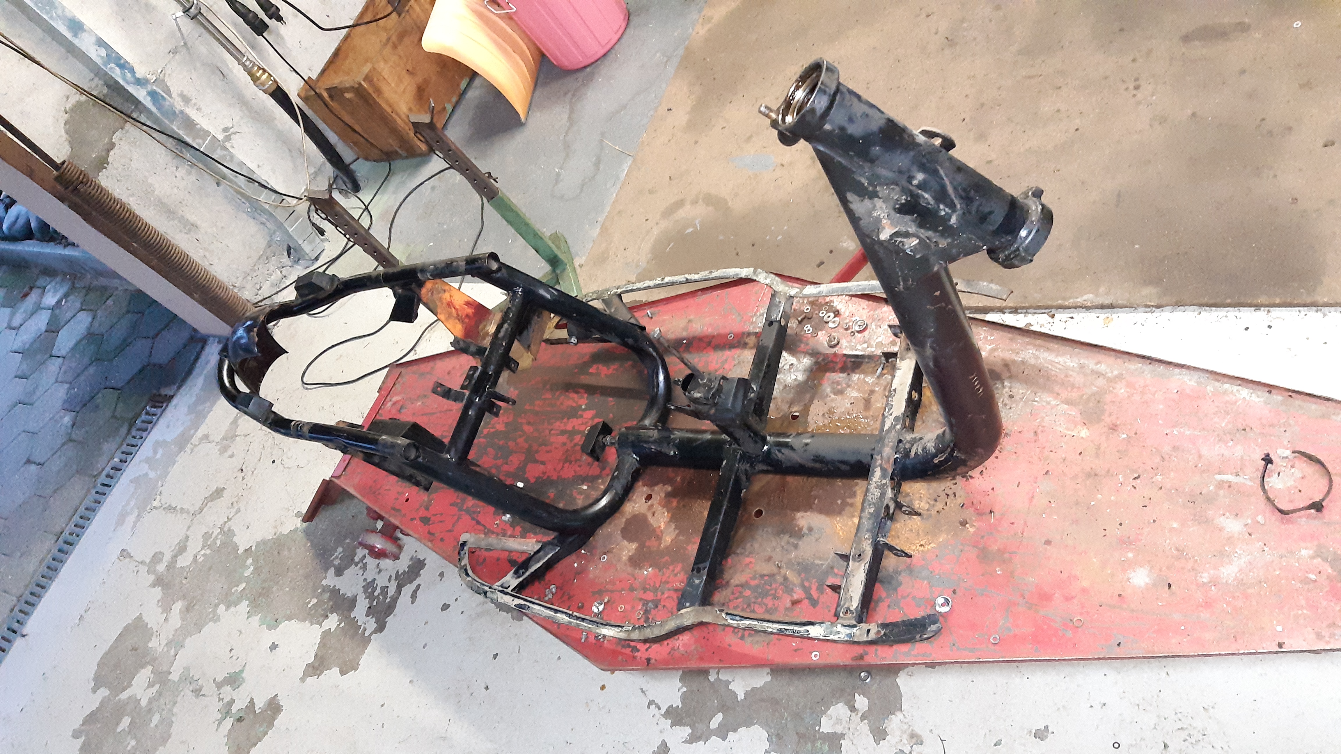

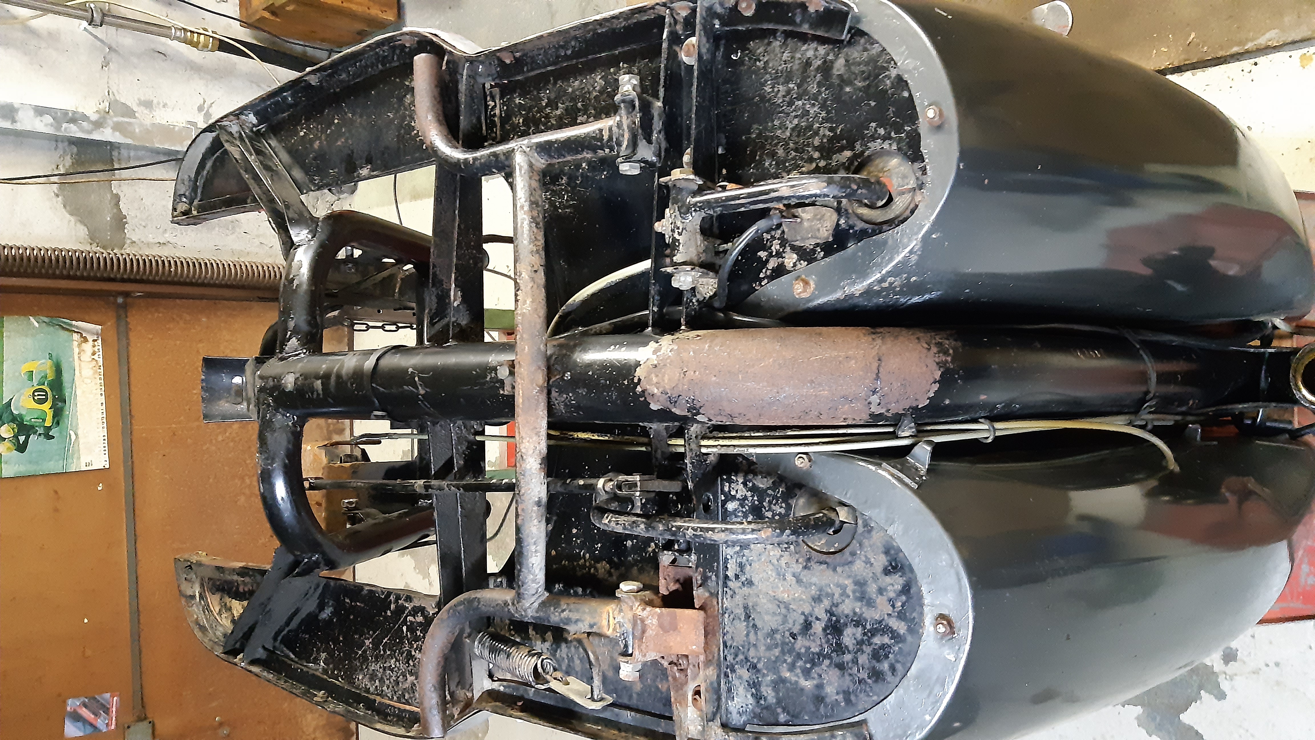

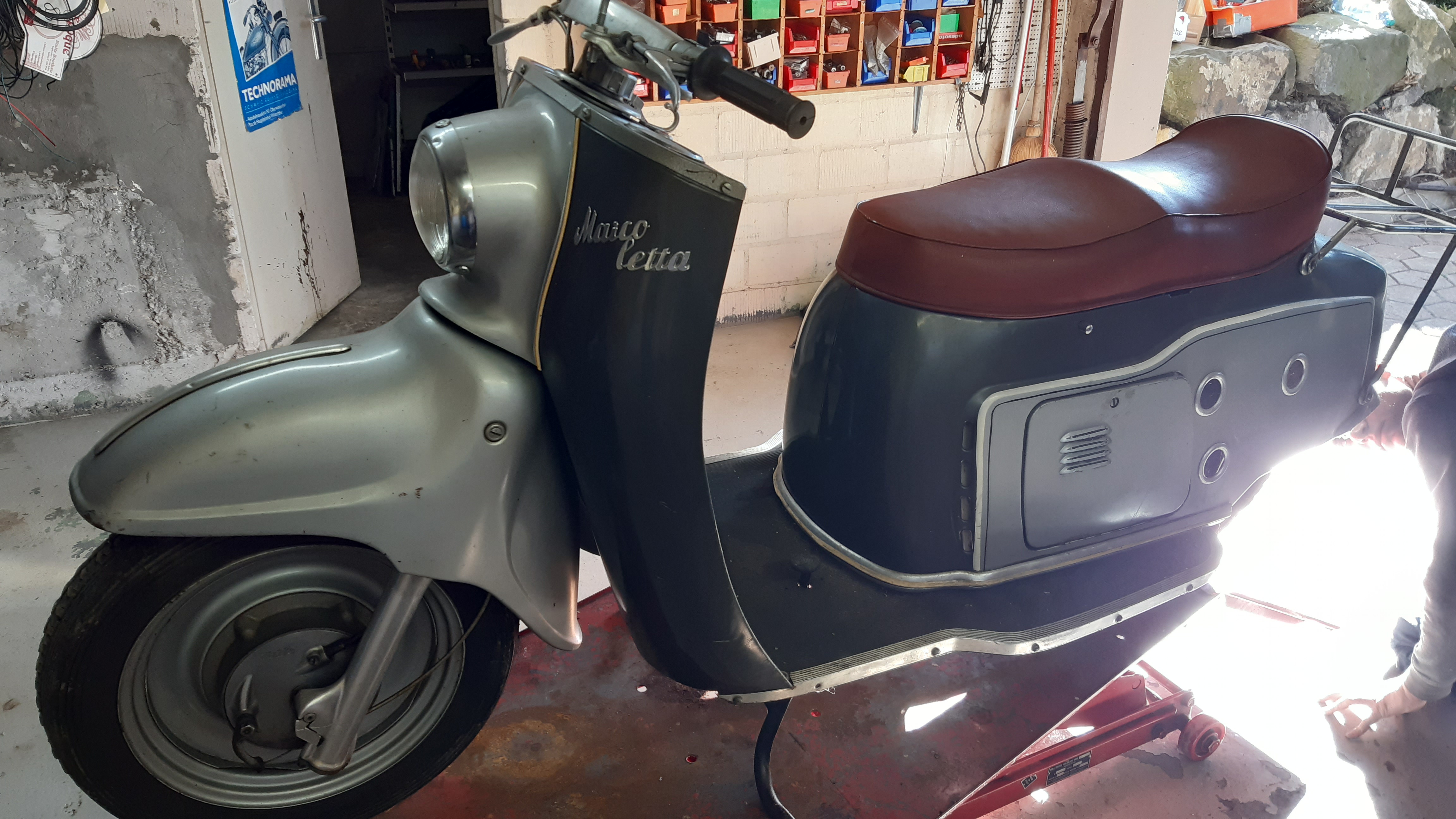

Das war meine Maicoletta wie ich sie bekommen habe, oberflächlich betrachtet ganz okay.
Viel Rost und verbogene/abgefahrene Halter
Maicoletta nackt

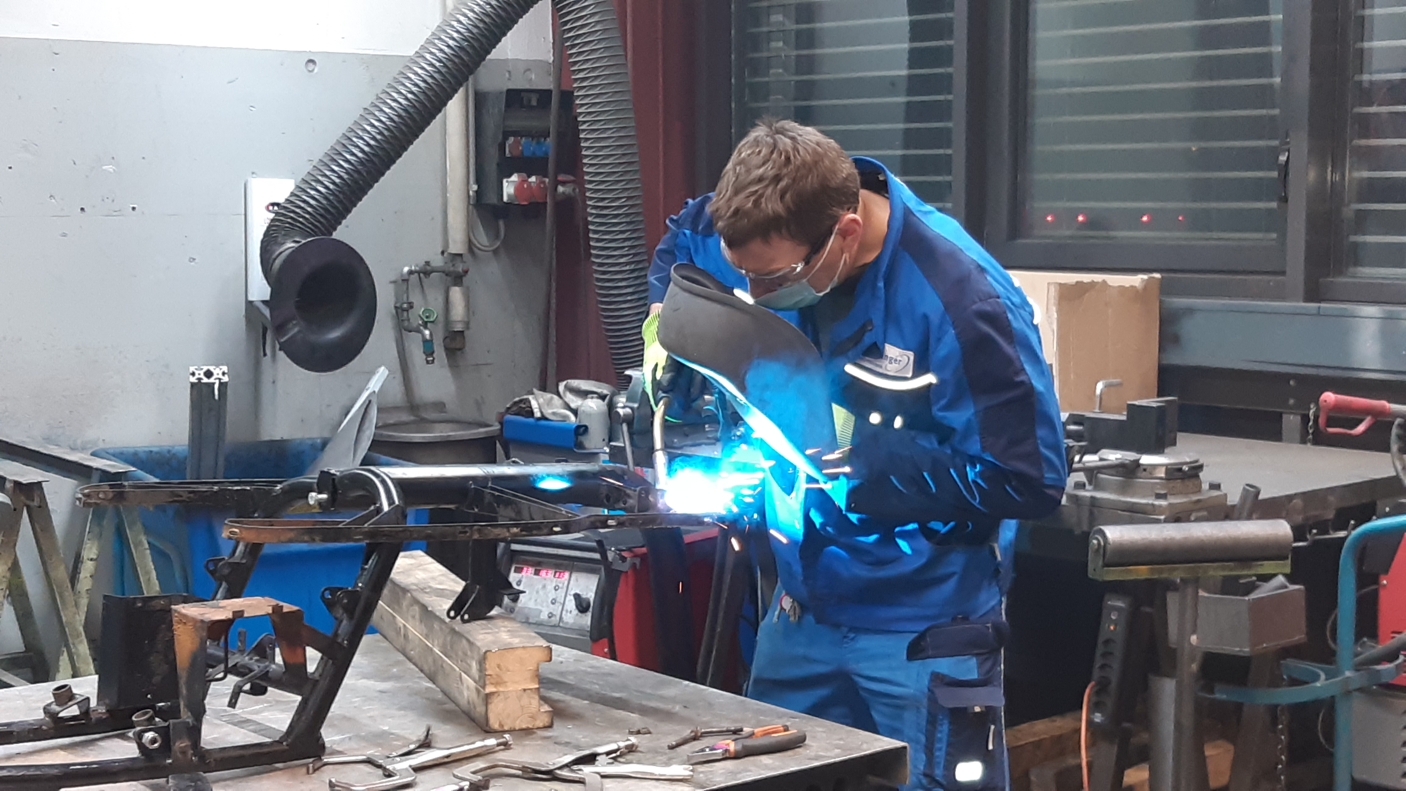

Rahmen richten und schweissen

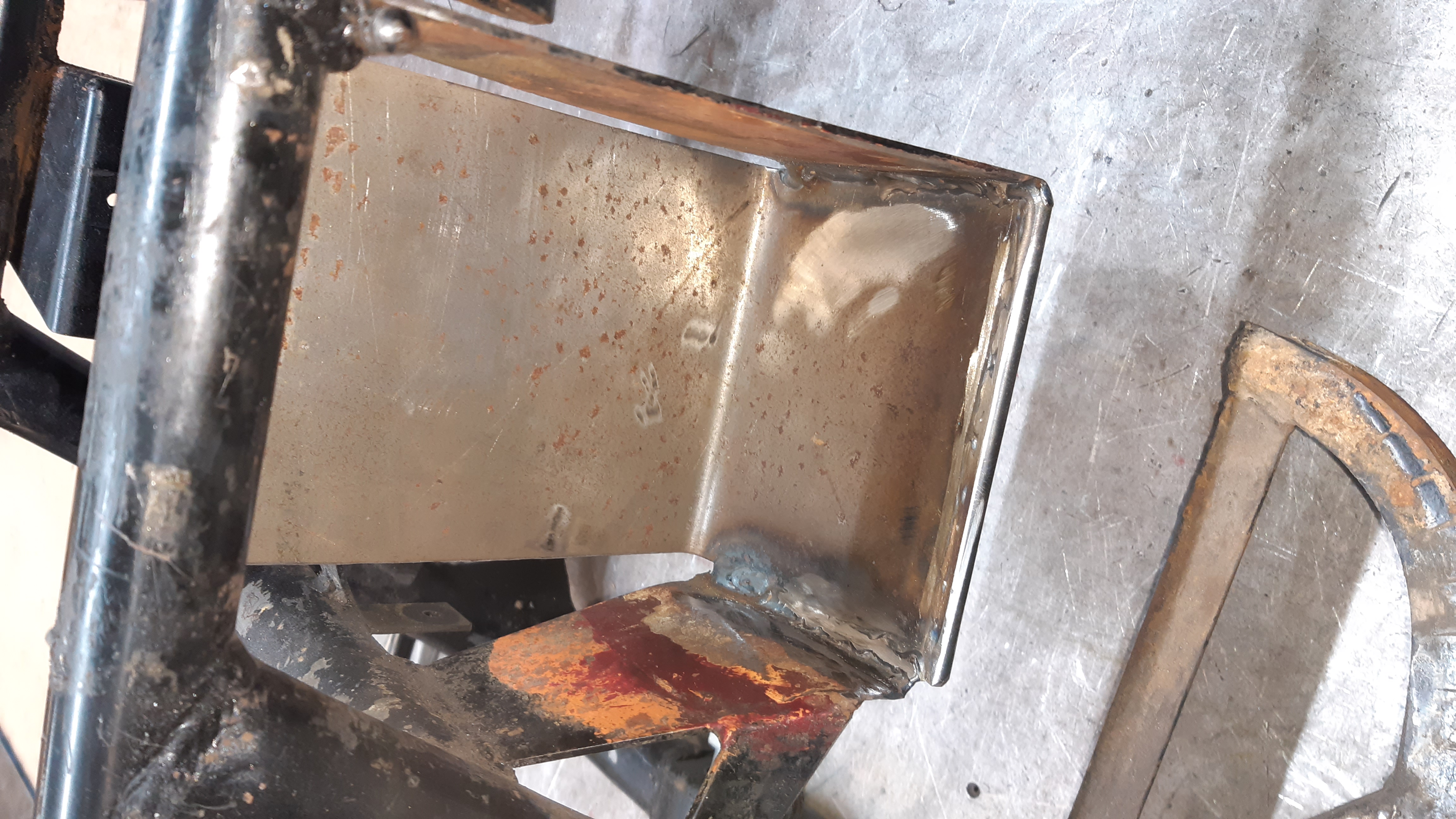

Das Batteriefach neu eingeschweisst( den Originalzustand konnte ich nur erahnen)
Fortsetzung folgt

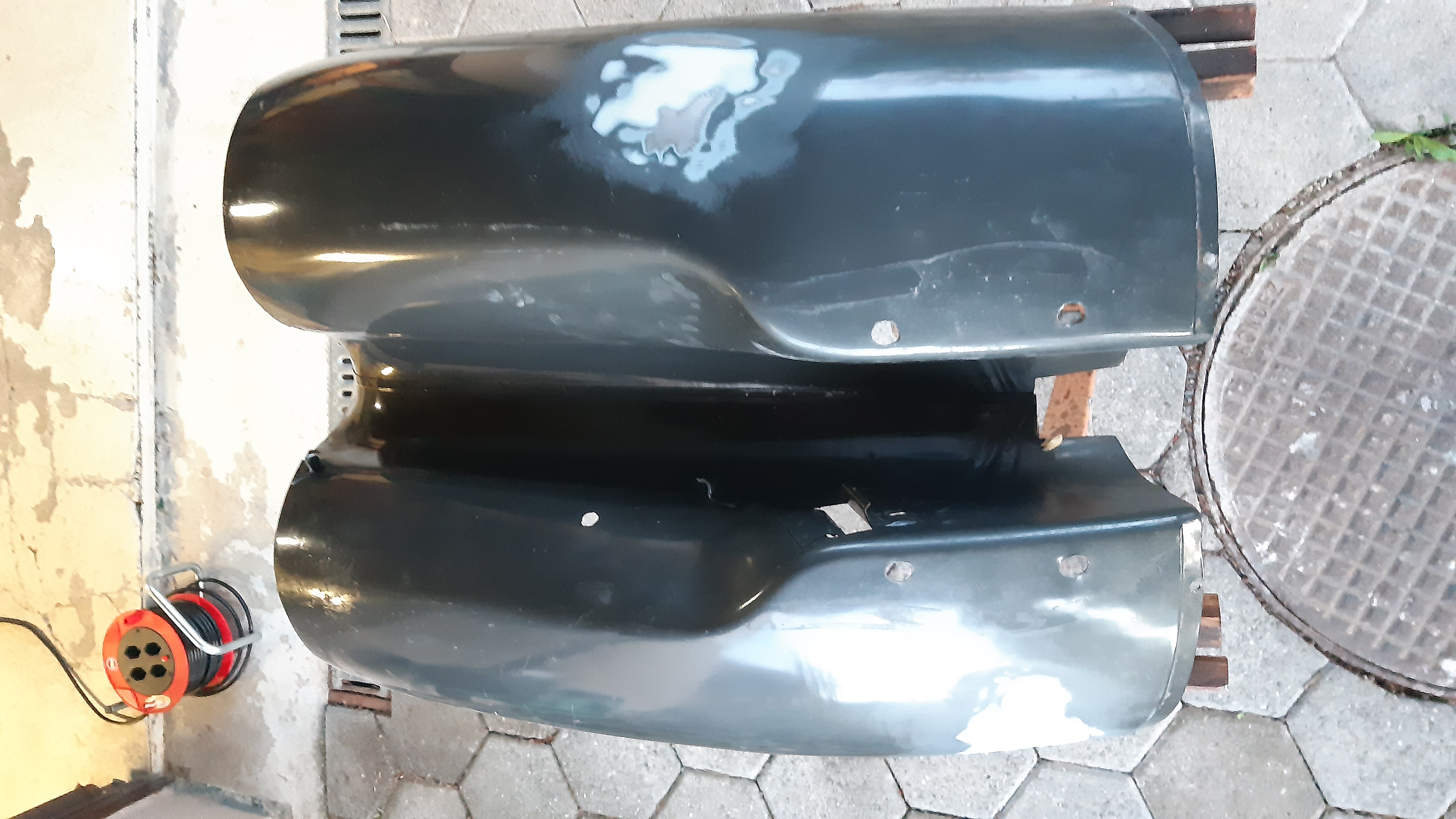

Schürze ausgebeult und gespachtelt/geschliffen

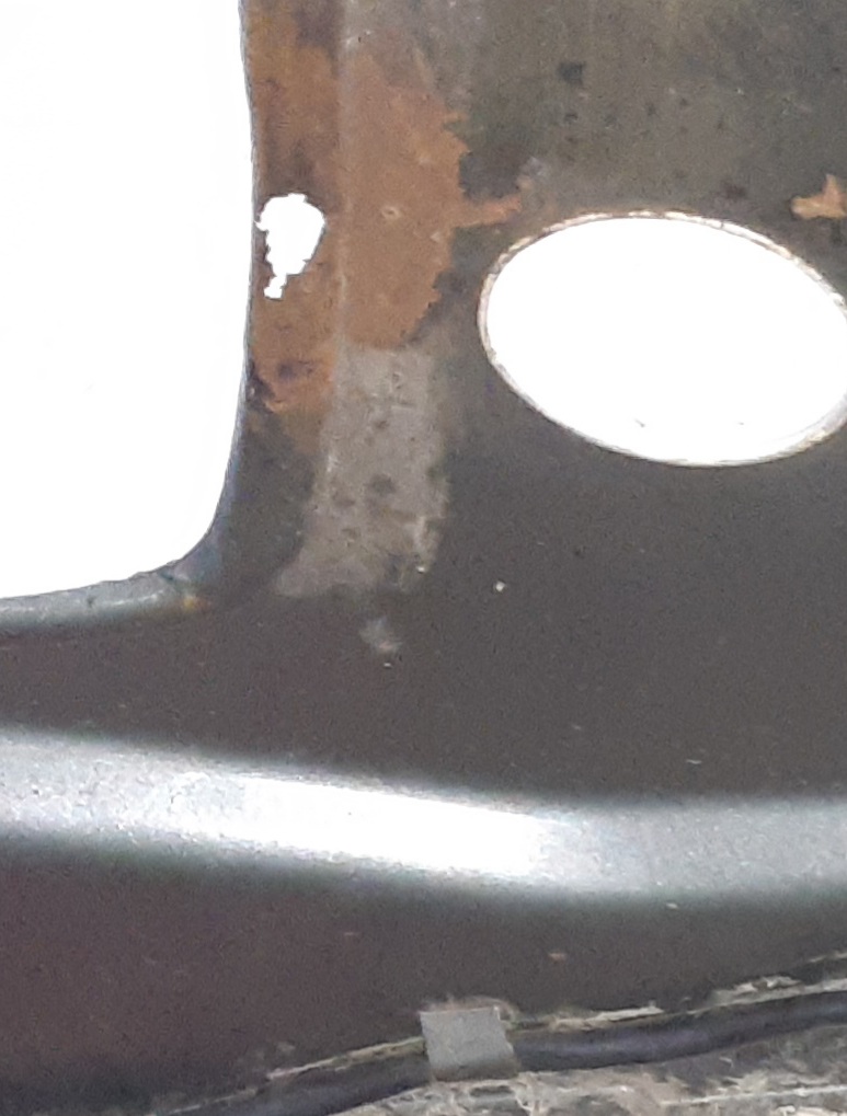

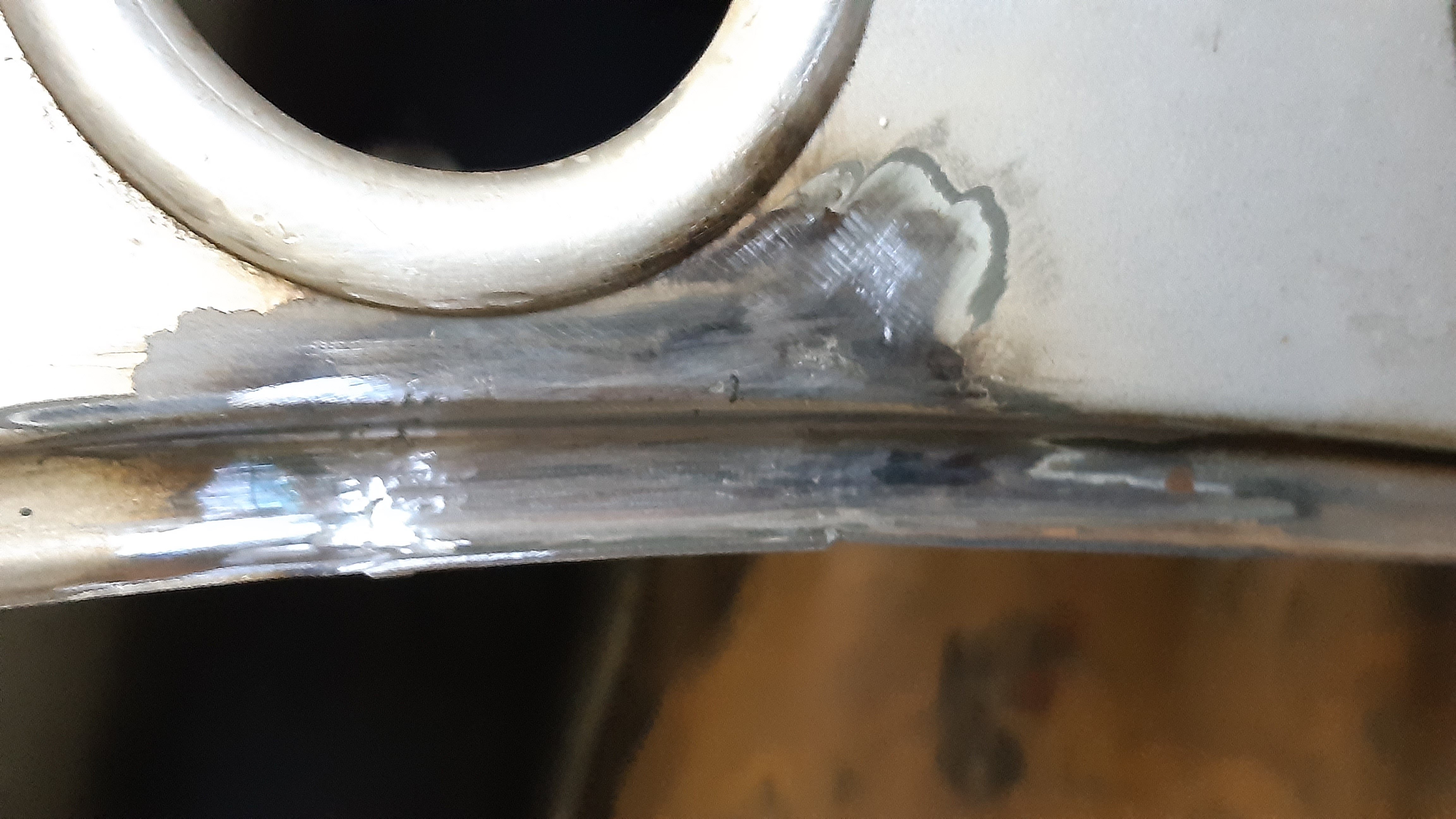

Batteriesäure hat ein Loch in die Abdeckhaube gefressen
Durchgerostetes Blech ausgeschnitten und neu eingeschweisst

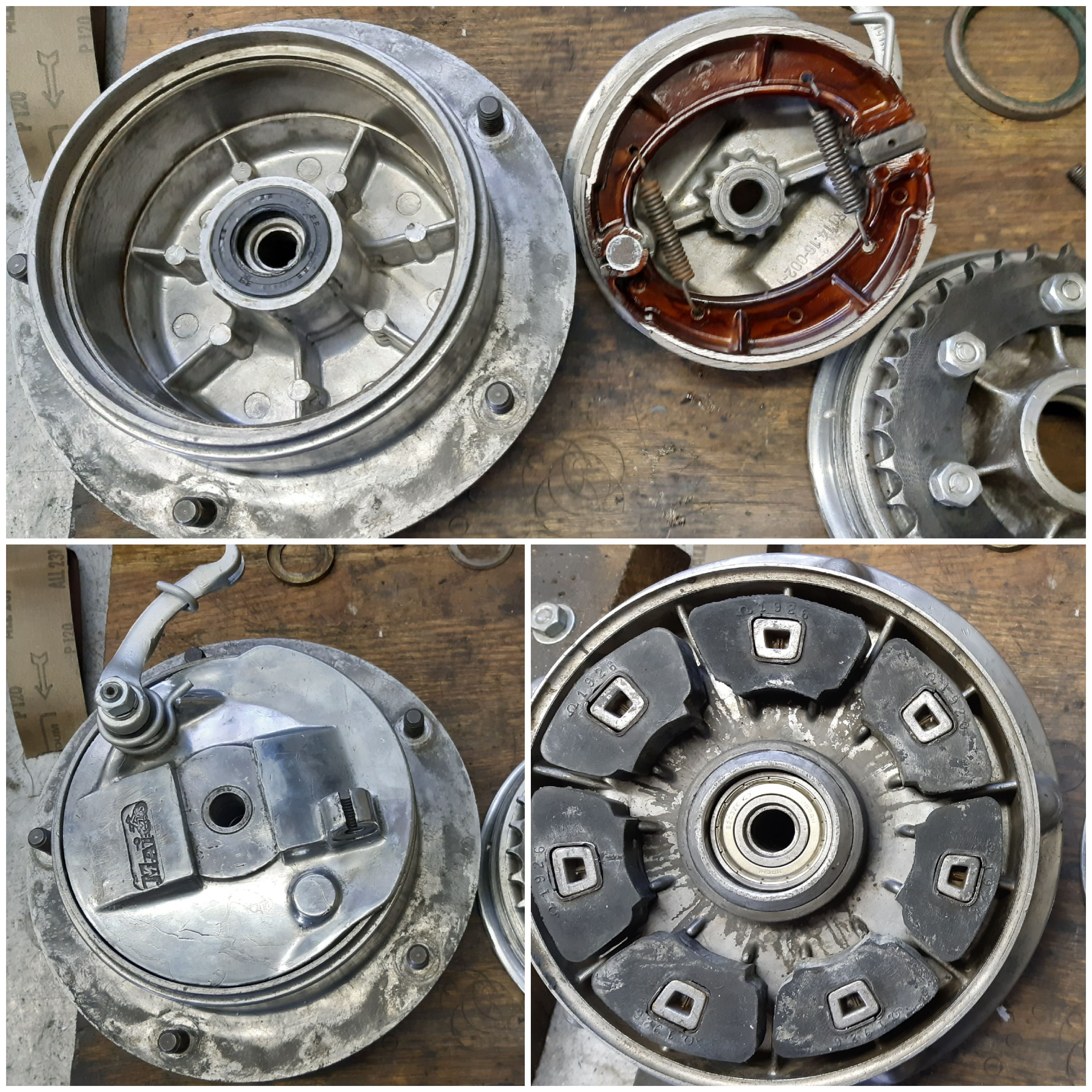

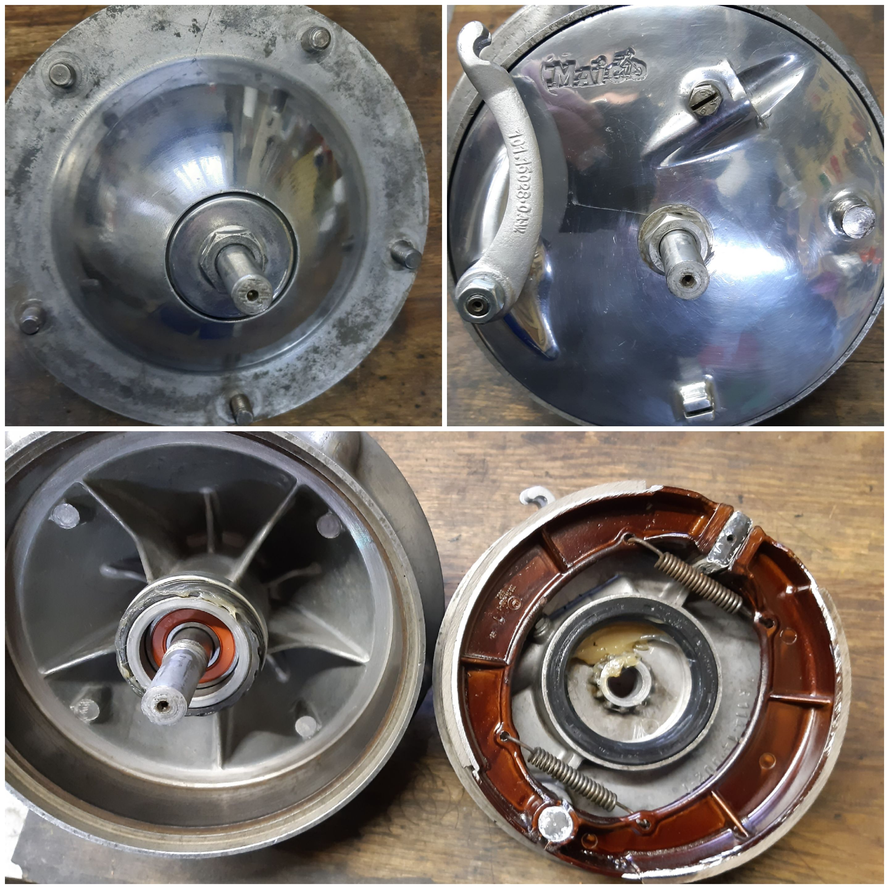

Jetzt sind die Radnaben dran. Wieder Saubermachen und polieren. Bremsbacken sind neu belegt, Radlager ersetzt.
