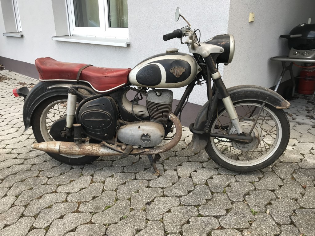

Hier mal Bilder im Fundzustand
IMG_3685 (Mittel).JPG (235.15 KiB) 8786 mal betrachtet
IMG_3707 (Mittel).JPG (259.56 KiB) 8786 mal betrachtet
IMG_3720 (Mittel).JPG (295.98 KiB) 8786 mal betrachtet

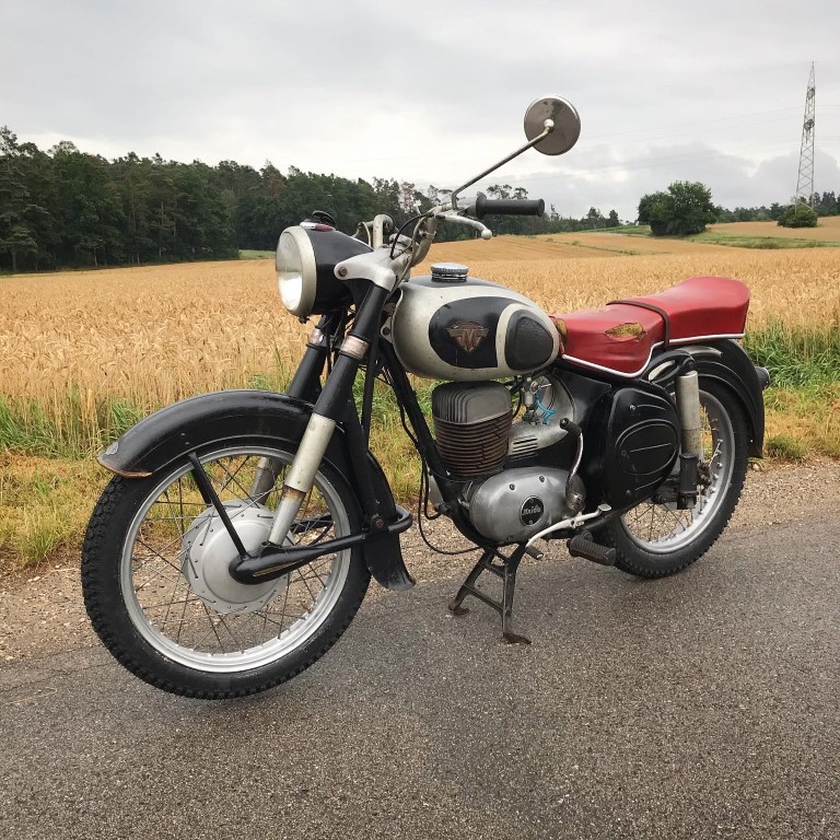

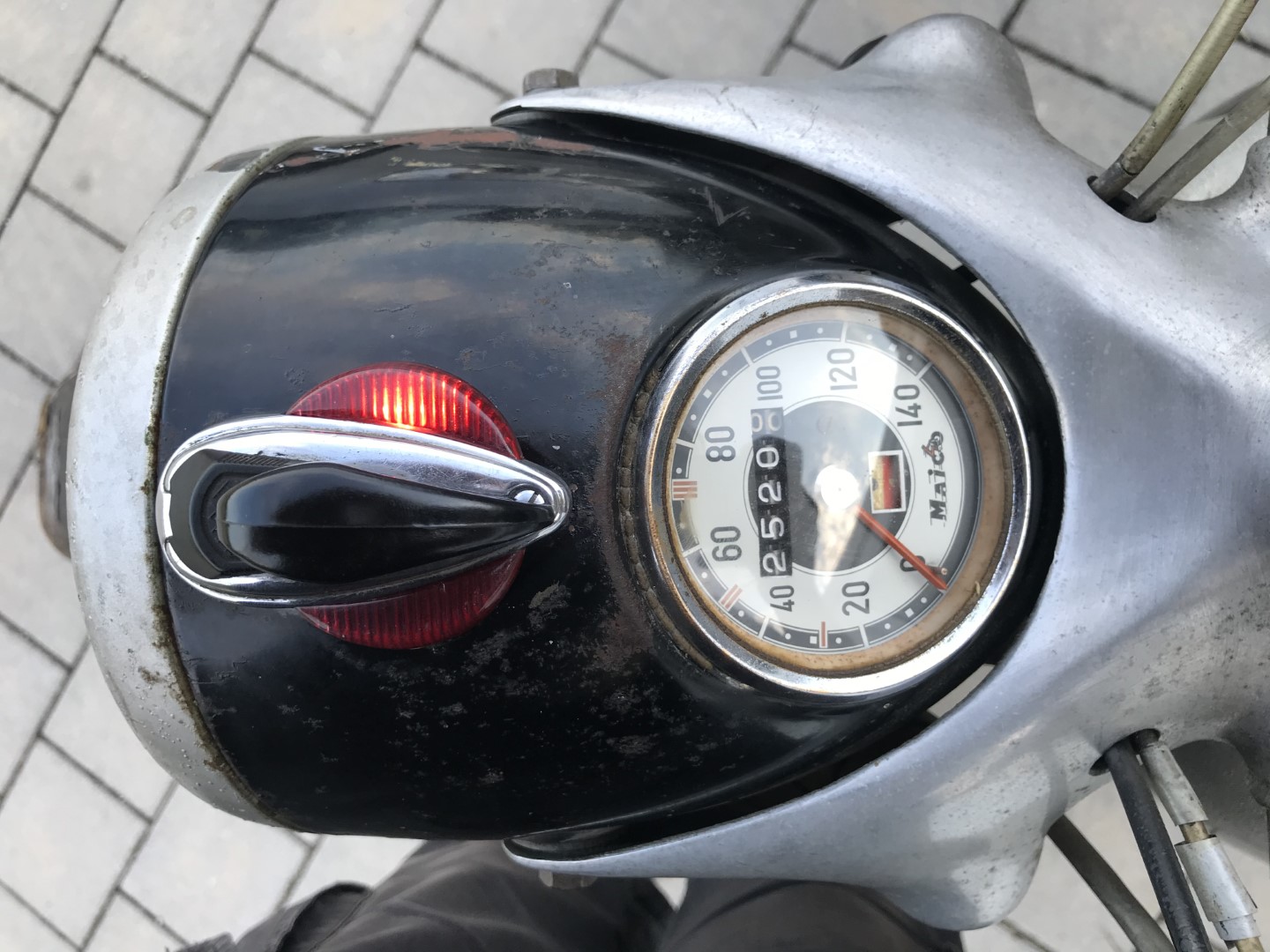

Und hier aktuell
DYMY6343 (Mittel).JPG (221.32 KiB) 8786 mal betrachtet
CNGQ3440 (Mittel).JPG (205.74 KiB) 8786 mal betrachtet

Hey Tommy,
herzlich willkommen hier im Forum.
Sieht gut aus! Ist irgndwie ein Zwischending, eine der vielen Blizzard Varianten, SII Fahrgestell mit SI Zylinder und Auspuff nach rechts, Gußständer, Stahlfelge hi.. Wie heißt das Modell auf dem Papier/ Brief? Fahrgestellnummer?

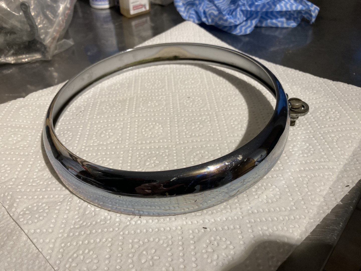

Getreu dem Motto .. "da muss mehr Chrom".. der Originale ist meist unter der Lackschicht bis aufs Kupfer geschliffen.
Da ich grad eh nicht an der Maico basteln kann, kann ich zumindest schonmal Teile sammeln.
Zündschlossabdeckung hatte ich schonmal von Günther bekommen,
Tank und Lampenring sind auch schon zugeflogen.
Peu a Peu.. :)..

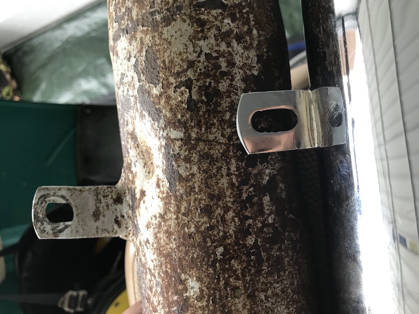

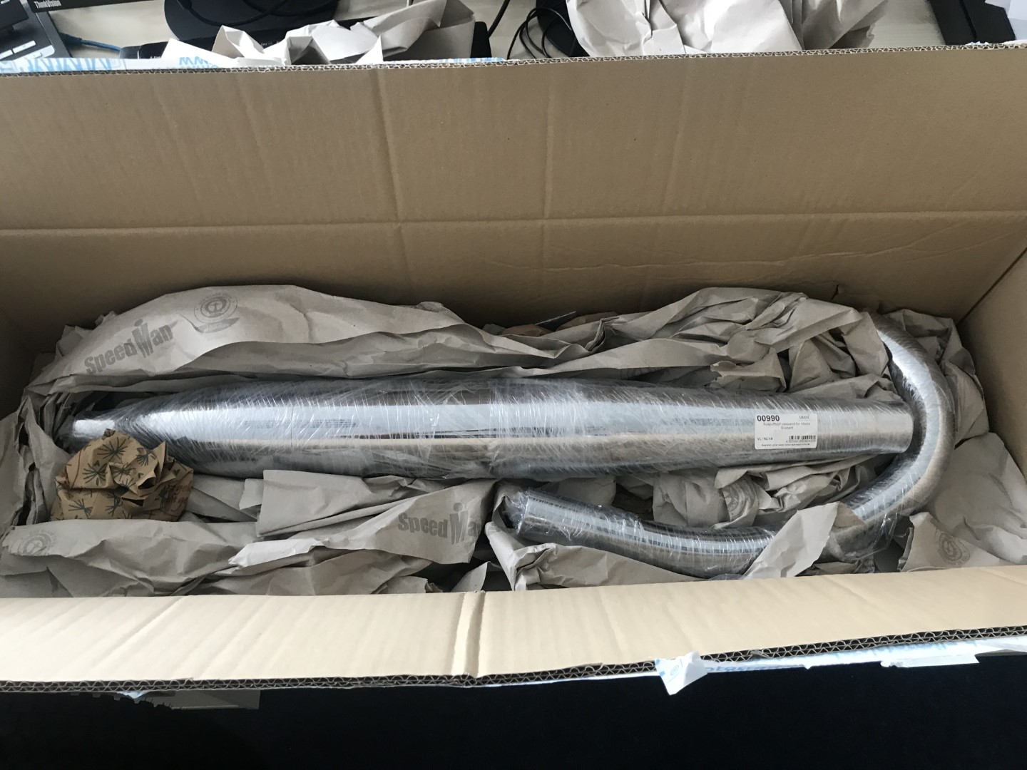

Nachbau Auspuff von MMM .. so Plug&Play wie es auf der seite steht, ist der ganz und garnicht.
Materialstärke am Krümmer ist zu dick gewesen - passt nicht in den Zylinder - die Jungs von MMM lassen sich aber nicht lumpen, hab denen meinen Orig Krümmer zur Verfügung gestellt, sie passen ihre Produktion nach dem Original an.
Auspufftopf mit nur der hinteren halterung, die an der vorderen Fußraste fehlt beim Nachbau.
Auch ist die Haltelasche am Nachbau an einer etwas anderen Position und etwas kürzer als beim Orig... da muss ich mal schauen wie das passt. aber basteln ist ja quasi immer.
