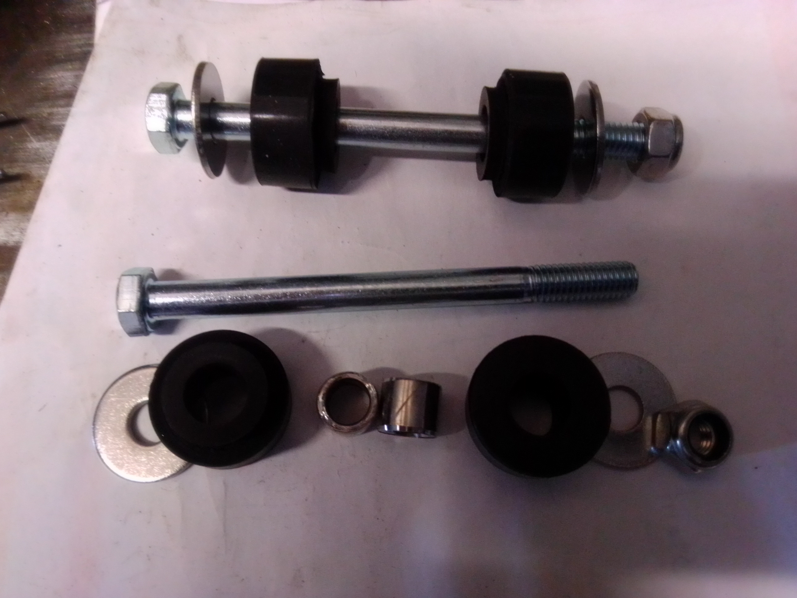

Die Gummis habe ich von der Simson genommen.
Noch etwas gekürzt,sind billig und passen super.
Distanzhülse habe ich selbst gemacht.
Habe dafür ein VA Rohr aufgebohrtund auf der Drehmaschine und auf Länge abgestochen.

Ich habe die Gummis für Simson bekommen. Hatte die Büchsen schon vorher
auf 10,5 abgedreht (für die originalen Maico Gummis)
Die Simson haben aber 12 mm innen, kein Problem, habe neue Buchsen gemacht alles aus CrNi/VA
die Gummis auf der nach innen zeigenden Seite noch etwas kleiner gemacht. Passen gut.
Habe einige mehr gemacht. Falls jemand so ein Gummi mit Buchse haben möchte, bitte bei mir melden.
Auch von den 10,5 er Buchsen habe ich ein paar mehr gemacht.
