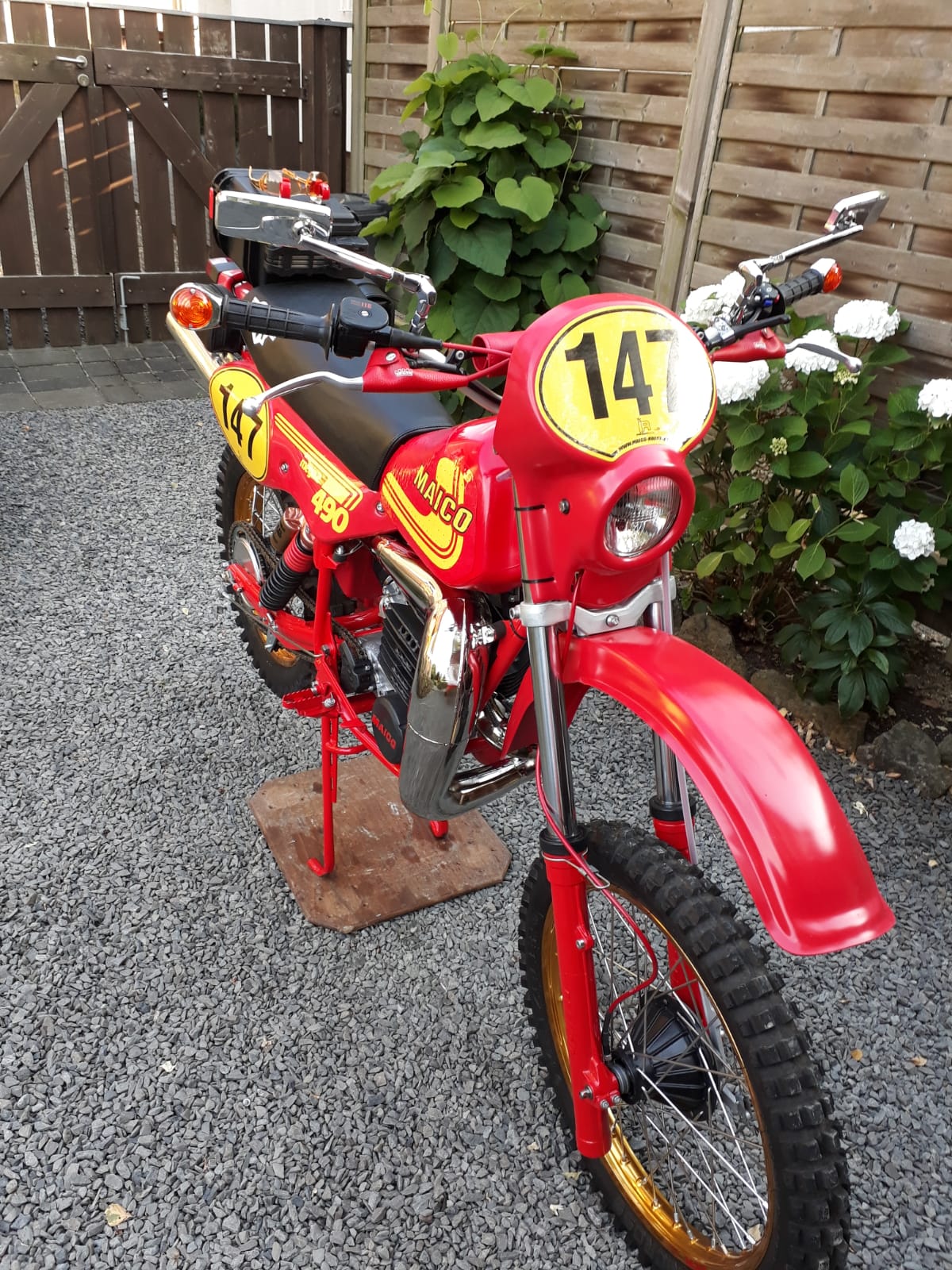

Heute .......Bock und Seitenständer....statt sonst entweder oder !!!!

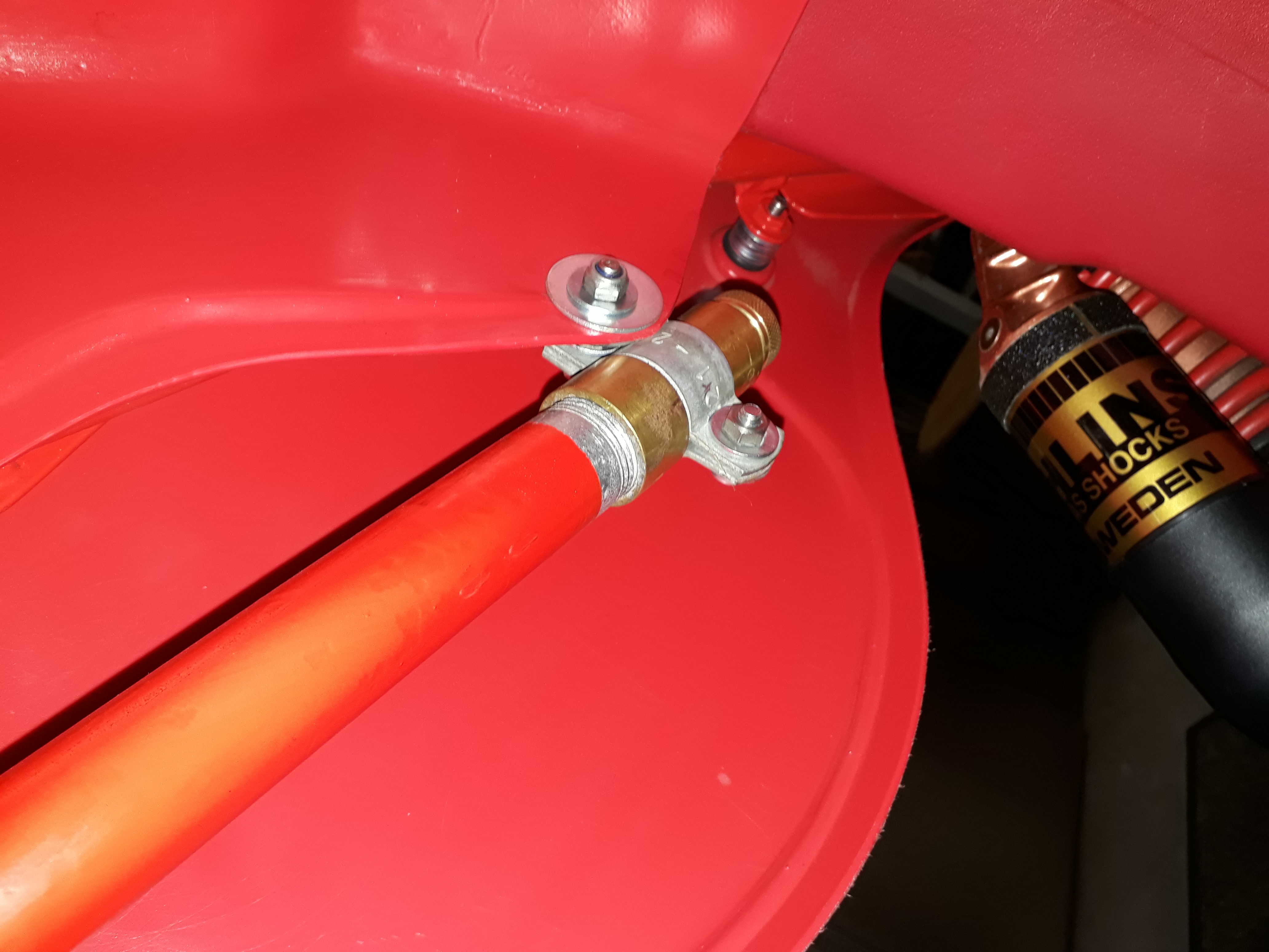

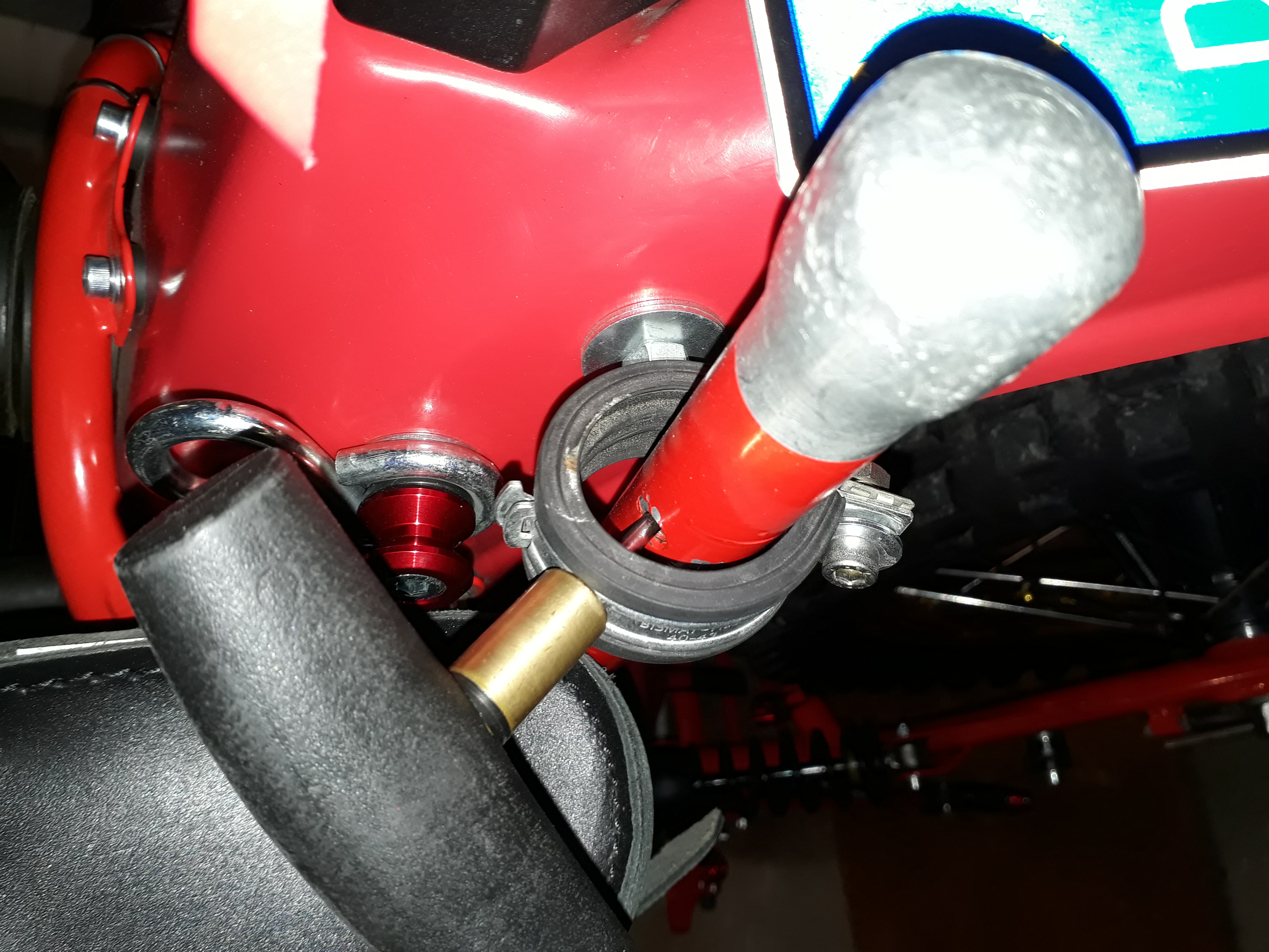

Lösung......Ne Eigenkonstruktion.... was sonst.
Ich....Installateur..... da kommt mir ein 3/4" Wasserrohr gerade recht. Jedoch eins mit ner Abrundung am Ende aus einem Material. Woher......???? Es wahr eben da.
Ca. 60 cm lang und mit einen Gegenstück am Spritzschutz befestigt....sowie am Ende mit Ausdrehsichrung gesichert.

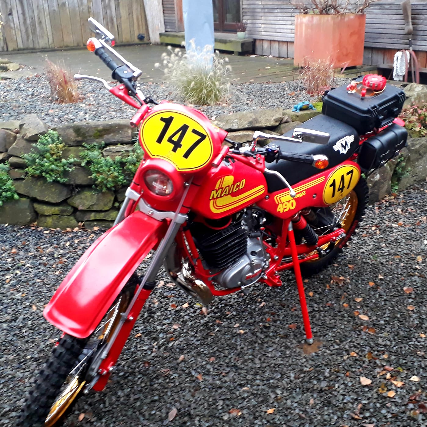

Tja.....da staunte selbst ein Maico Mann nicht schlecht wie ich ihm es vorführte.
Bilder zum Nachbau stelle ich später zu Verfügung.
PS.....Ne Maico die Schräg steht sieht mit noch am besten aus.....oder ?????

Hallo Maico's
Anbei das Bild zur Seitenständeraufnahme wie versprochen.

Re: Bock und Seitenständer
Beitrag von Drummer64 » Mi 11. Dez 2019, 16:42
Anbei.......Seitenständeraufnahme
Beitrag von Drummer64 » Sa 14. Dez 2019, 15:46
Hallo Maico's ......Anbei 2x Bilder zum Thema Bock und Seitenständer
Viel Spaß und Gruß der Drummer
Drummer64
Beiträge: 270
Wohnort: Köln
Beitrag von Drummer64 » So 15. Dez 2019, 08:17
Anbei 2 x Anhänge im Thema
