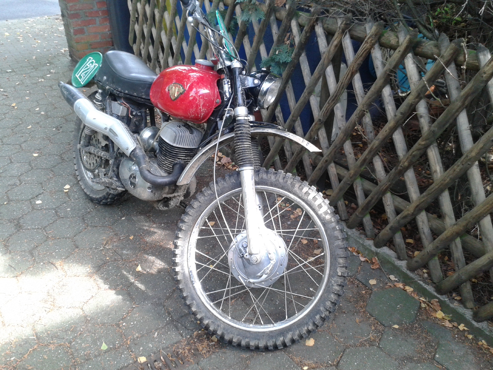

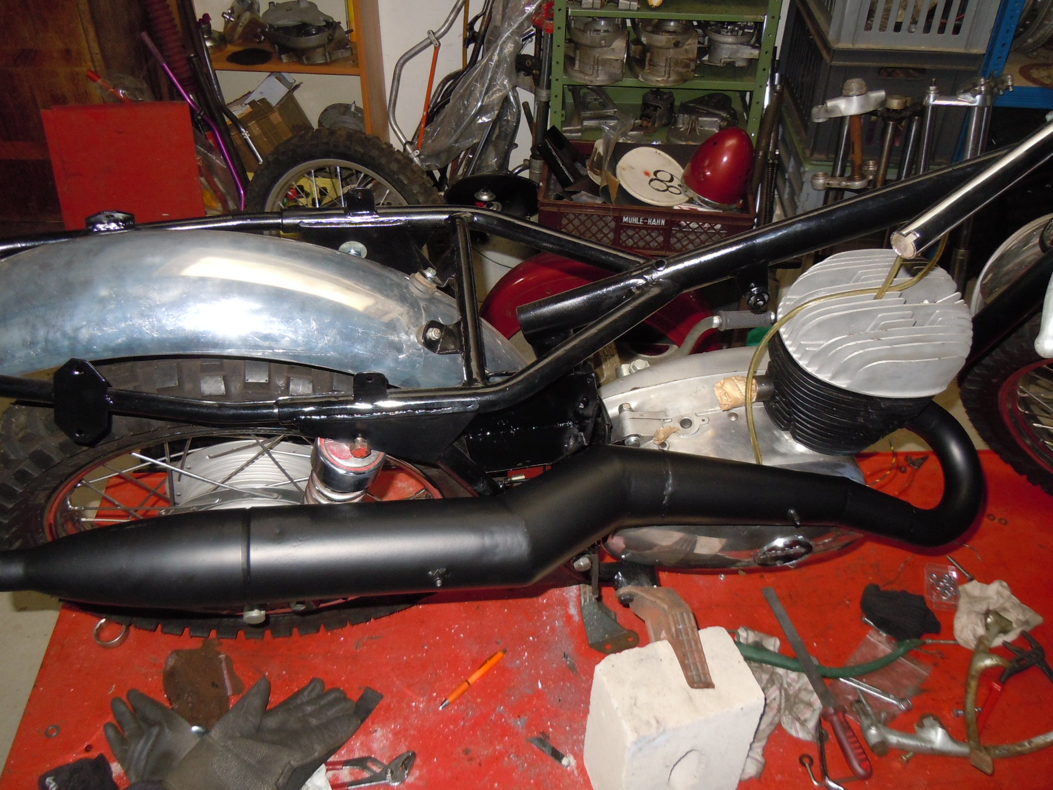

Sascha19374 hat geschrieben: ↑
Mo 25. Nov 2019, 18:51
So wieder mal was geschafft bekommen
Schöne Arbeit, ich habe auch eine Replica GS Modell 1962 :D Mit Zeitgenössischer Horex Gabel.
Ihr habt da ja eine MZ Gebel drin oder Betor oder?
Einen Tipp habe ich: Setzt den Batteriekasten auf die linke Seite, wie beim Nachfolgermodell ab 1964, dann habt ihr mehr Freiraum rechts für den Auspuff! Und Links ist es dann nicht so leer....
Das hat mich bei meiner immer gestört!
Habt Ihr den richtigen Brief für die GS ab 1961?
Mac
Re: Neuaufbau
Verfasst: Di 26. Nov 2019, 11:44
von Maico-Mac
Brief habe ich nicht, meine läuft auch als B. Aber mit 21Zoll Rad vor....
Ich musste mein Batteriefach etwas einkürzen an der Ecke..

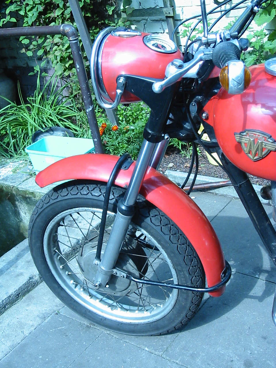

Di 26. Nov 2019, 13:00
Wir haben in unseren Maicos die Mz Gabel drin.
die habe ich auch schon einige Male verbaut, das funktioniert sehr gut.
Re: Neuaufbau
Verfasst: Mi 27. Nov 2019, 13:32
MZ Gabel bei einer M 250 B verbaut
Re: Neuaufbau
Verfasst: Mi 27. Nov 2019, 20:58
von Maico-Mac
Di 26. Nov 2019, 16:16
Deine Maico gefällt mir sehr gut, bis auf die Fussraster
Danke! Die Rasten waren ein Provisorium... und seitdem habe ich sie nicht mehr getauscht ;) .
Die Rasten aus dem Rohr mit aufgeschweissten Noppen habe ich auch, in starr und klappbar....muss ich nur mal auffrische...
Re: Neuaufbau
Verfasst: Do 28. Nov 2019, 15:29
von Andi
Hat MZ nicht Marzzocchi Gabel verbaut? Da wurde doch bei diev Ost Mopeds-Motorräder verbaut?
Die Hutmanschetten Spangen passen von der Simson z.B an die MD mit Marzzocchi Gabel.
Re: Neuaufbau
Verfasst: Fr 29. Nov 2019, 21:32
Angeblich ist die MZ-Gabel ein Nachbau der Ceriani GP Gabel, ich denke nicht das zu Zeiten der DDR Marzzochi Gabeln importiert wurden.
