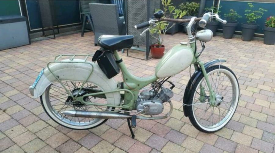

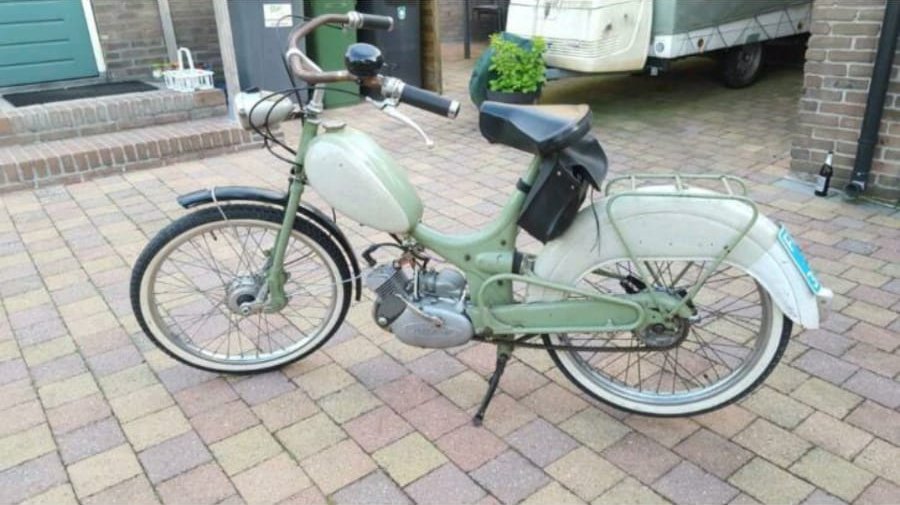

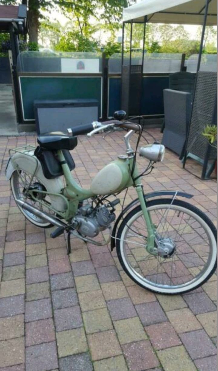

Die Bilder zeigen einem moped und papieren sagen 'Maico'.
Kann das ein Wiesel sein?
Was ist noch Original dran, was fehlt?

N'Abend Piet,
die komplette Heckpartie incl. Schutzblech und Kettenschutz ist "Original-Wiesel".
Ich denke, dass auch der Rahmen original ist.
Allerdings habe ich die Aufnahme des Gummiblocks der Hinterrad-Federung am Rahmen so bislang noch nie gesehen.
Die Rahmen der Wiesel mit F&S-Motor hatten das so nicht.
Das Schutzblech vorn ist sicherlich nicht original.
Das Originale hatte "viel mehr Blech", genauso "viel" wie das hintere.
Die Gabel mit den kleinen Schraubenfedern habe ich so auch noch nie an einem Wiesel gesehen.
Das heißt aber überhaupt nicht, dass MAICO nicht einige Wiesel mit genau der Gabel ausgestattet haben mag.
Hier findest Du ein paar Fotos, wie das Wiesel mit dem F&S-Motor "am häufigsten" ausgesehen hat:
