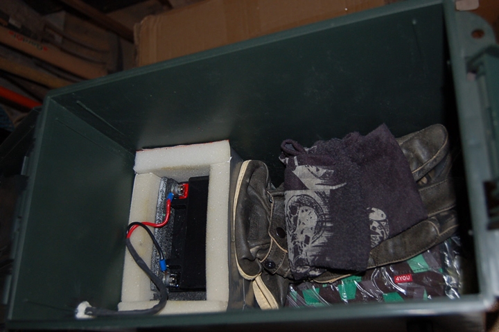

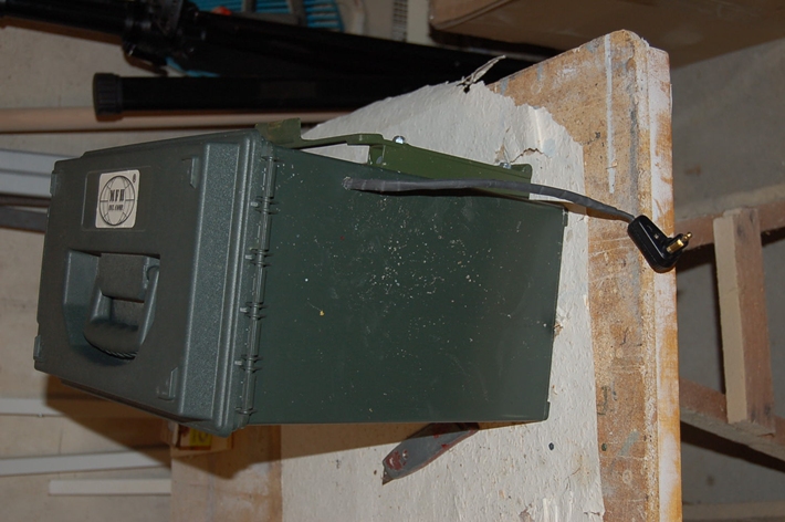

Hallo maico Rolf Das mit der Batteriehalterung Resp. Gelbatterie war im April ist aber schon längst wieder überholt. Ich hatte mir damals eine Batteriehlterung für die Gelbatterie gebaut, musste aber feststellen dass Gelbatterien durch das schütteln auch nicht all zu lange halten.
Beim einschalten des Lichtes brach die Batterie kurzzeitig zusammen und brauchte einen Moment um die Spannung wieder aufzubauen. Genau in diesem Moment stellte der Motor jedesmal ab. Die Problemlösung war die Batterie in den Packkoffer einzubauen.
Eine Kleine Steckdose am Rechten Seitendeckel ein Kabel mit Stecker an Batterie im Packkoffer und schon ist das Ganze Problem gelöst! Da wo die Batterie war ist jetzt eine Holzattrappe. Jetzt brauch ich nur noch den Stecker ziehen den Koffer abnehmen und die Batterie nebst Werkzeug und E- Teilen ist entfernt. Gruß " Tante Willi "

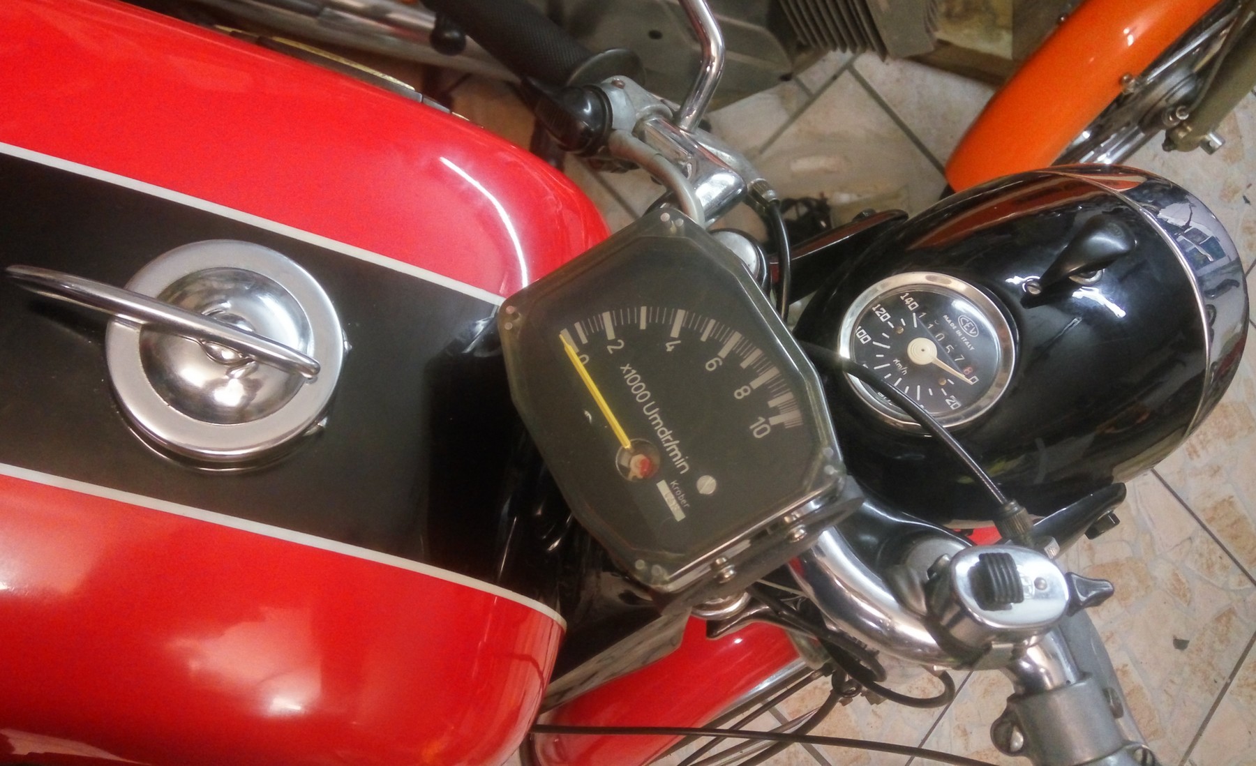

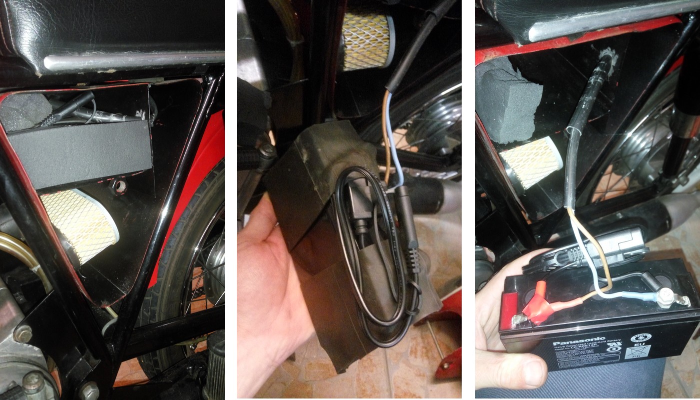

Hallo Freunde
Seit Monate hate ich nichts mit die 125er gemacht, fahrte nur 250...
Jetzt habe ich endlich :
- Kröber DZM montiert (Ja Diana, es hat lang gebraucht
- Ein VLRA Batterie gebaut (Panasonic LC-R0612P) in Lufikasten und Batteriehalter weggenommen

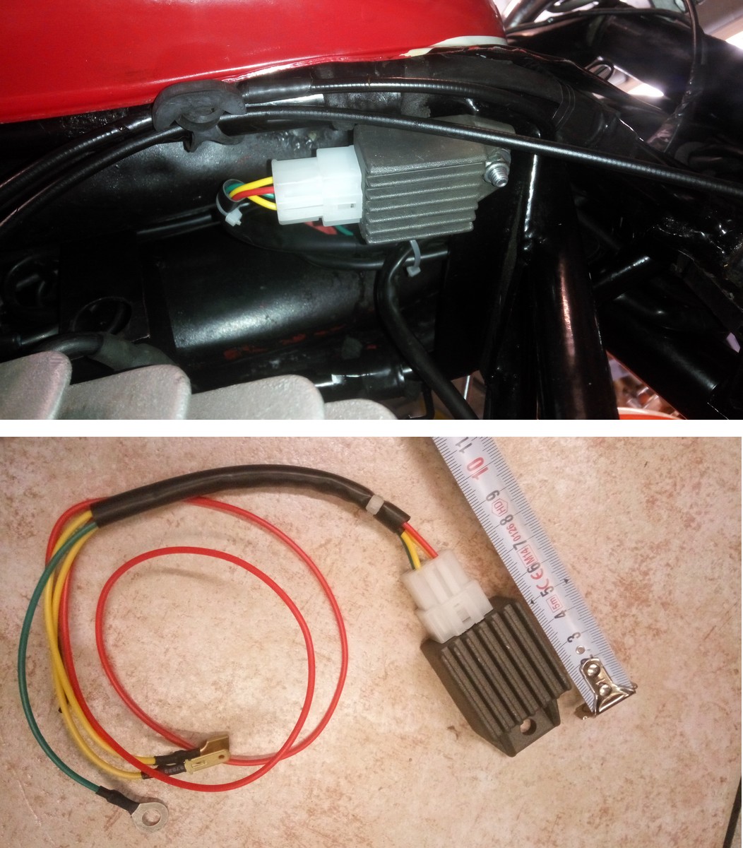

- Ein moderne Laderegler Gleichrichter gebaut, unter Tank https://www.ebay.de/itm/Lima-Regler-Spa ... 1927887416 Probefahrt muss noch gemacht sein...
