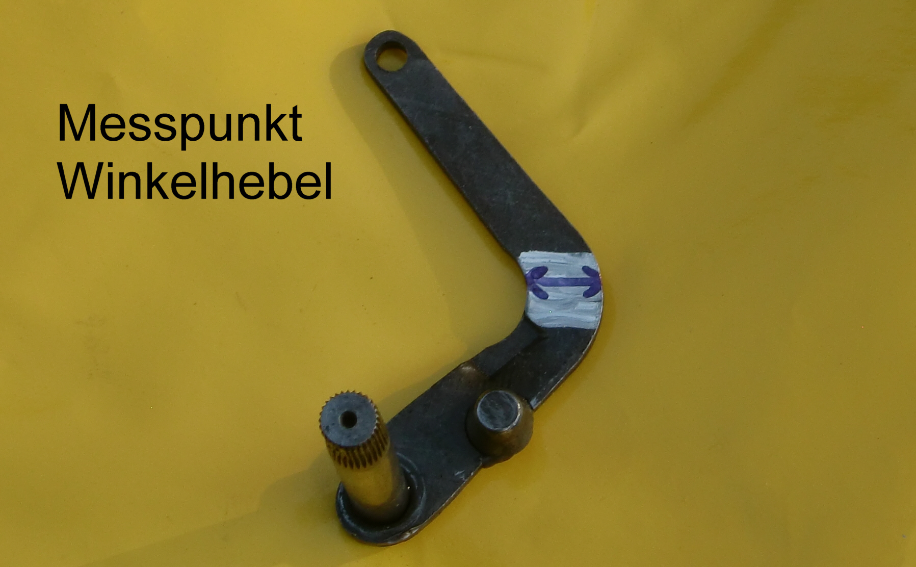

Hallo Heinz,
das Problem ist bekannt, wahrscheinlich befindet sich die Schaltung nicht in O-Stellung, oft liegt es am Winkelhebel. Die Schaltung, die O-Stellung ist bei dem Motor nicht einstellbar, nur den Winkelhebel kann man verändern austauschen gegen einen anderen. Neu hat der Winkelhebel 17 mm, hat die Schaltung Verschleiß kommt man mit 16,5 besser hin. Winkelhebel mit div. Maßen habe ich liegen Gruß Günter

Hallo Heinz,
nein, nicht das Getriebe auf nur den li. Motor Deckel ab.
doch bei der ML ist das im Gegensatz zum Krad nicht so eben gemacht.

Ja natürlich, sorry hab mich falsch ausgedrückt. Was bewirken die 0,5 mm am schmälern Hebel.. Hat man dann einen längeren Schaltweg? Könnte ich eventuell auch den vorhandenen Schalthebel etwas abschleifen?

Guten Morgen Heinz,
wenn ich das richtig beurteile befindet sich die Schaltung nicht mehr in der 0-Stellung sondern zu weit in eine Richtung, in der anderen Richtung fehlt dann der Weg um den Gang sauber zu schalten. Da muss man erst einmal drauf kommen.
Klar kann man den Winkelhebel entsprechend bearbeiten, meist sind es nur ca. 5-6/10mm die man weg nehmen muss.
Vor kurzem hatten wir an Andreas 250 B das gleiche Problem mit dem 1. Gang und wir haben den Winkelhebel getauscht von 17 auf 16,4mm, Problem behoben. Bei meinem Gespann hatte ich auch schon mal das Gleiche. Die Bohrung im Winkelhebel wird mit der Zeit oval, dann reicht es ggf. schon wenn man die Bohrung im Winkelhebel mit Messing ausbuchst um das Spiel in der Schaltung zu regulieren, die Schaltung wieder in O- Stellung zu bringen.

Die Schaltung funktioniert jetzt einwandfrei (für mein Verständnis). Hab festgestellt dass der Schalthebel beim Schalten etwas horizontales Spiel
hat. Er ist bei Schalten in den ersten Gang immer ca. 1/2 mm herausgewandert. Nachdem ich das behoben hatte und am Schaltgestänge noch
die Feineinstellung (den Gabelkopf immer 1/2 Umdrehung herausgedreht) hinbekam, bin ich zufrieden. Die Maicoletta lässt sich gut schalten, mit Gefühl halt. Am Dienstag steht nun der Termin für die Fahrzeugprüfung und die Veteranenzulassung an. Hoffe es klappt alles. Schöne Grüsse Heinz
