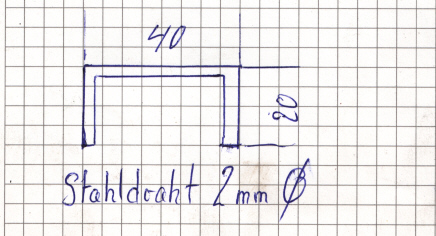

Moin Günter, so es geht weiter... Ich habe mir eine Messuhr gekauft plus Verlängerung und den Messuhrhalter mit deiner Hilfe neu beim Metallbauer anfertigen lassen, Der FKR ist montiert, aber da die Fliehgewichte jetzt korrekt anliegen und vorher ja angerostet weit abstanden ( gab den Kick im Fuß) springt sie natürlich gar nicht an. Ich brauche also den Haltebügel Fliehkraftregler Nummer 7968. Mit meinen Klassische ....-Händler habe ich mich wegen einem Schwingsattel für die Maico überworfen- er hat das Teil- Nummer 7968- aber rückt es nicht raus.
Günter kannst du helfen, evtl. mit einem Muster zum Nachbauen? Oder die genauen Masse? Gruß Detlev

Moin Detlev,
mit Händlern kann das schon mal anstrengend werden! Das Originalteil 7968 hatte ich nie, ich habe mir aus einem Stück Draht einfach mit der Zange was gebogen damit der FKR geöffnet bleibt. Nach der Zeichung in der Ersatzteilliste ist das original auch nichts anderes als ein Stück Draht. Ich habe von meinem Bügel mal eine Skizze gemacht. Gruß Günter
Re: Maico M 250 B Frühzündung?
Hallo Günter, wie immer klasse Support, danke Dir dafür. Gruß Detlev
