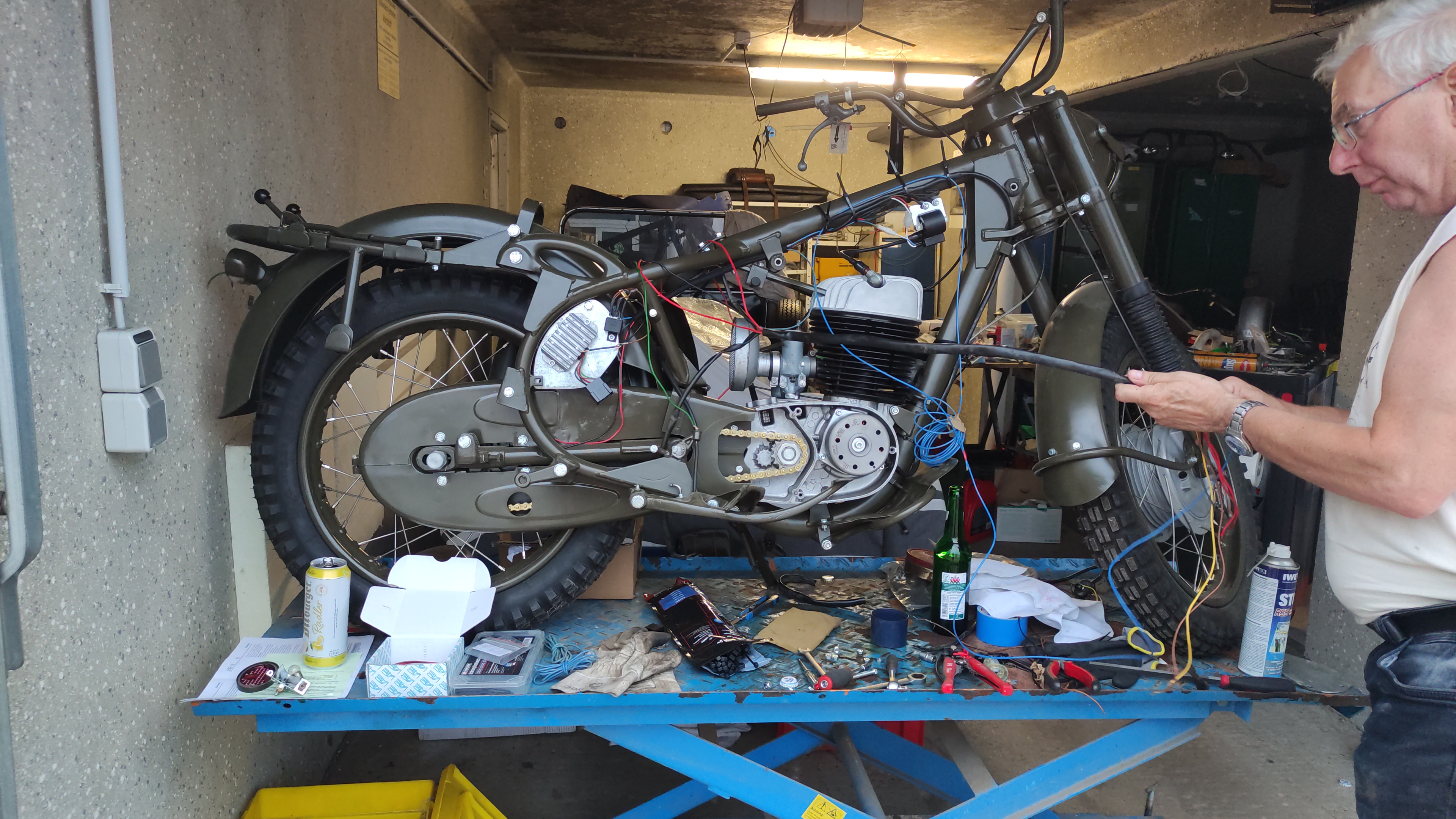

Das machen wir auf jeden Fall. Kommen auch gern bei dir vorbei. Aktuell verbaue ich gerade eine vape in die fast fertige Maico. Ziel ist dabei das System ohne Batterie zu betreiben. Hast du da Erfahrung? LG Rene

Nee, hab ich nicht.
Bei meiner BW-Maico hatte ich damals einen Schalter eingebaut, der die Pluskohle direkt mit Klemme 15 am Zündschloss verbunden hat. Dann konnte man mit leerer, defekter oder ganz ohne Batterie fahren - musste nur anschieben.
Seit über 30 Jahre fahre ich eine Maico Military, die hat Schwunglicht-Magnetzündung. Da braucht man die Batterie nur für Hupe und Blinker, oder ersetzt sie einfach durch einen dicken Kondensator. Dann funktionieren die Verbraucher nur bei laufendem Motor, aber das hat noch immer genügt bei der HU.
Gruß Reinhard
Gruß Reinhard
- Beiträge: 3010
Re: Rene aus dem Raum Limburg
die Vape Anlage ist auch ein SchwuLiMaZ.
Beim Orignal Zündschloss wird dann mit einem Relais gearbeitet, das kann dann neuartige Fehlerbilder hervorrufen, hatten wir schon.
Hat z.B. das Bremslicht einen Kurzschluss dann fällt jedes Mal wenn du die Fußbremse trittst das Relais ab und der Motor geht aus.
Da muss man dann erst mal drauf kommen!

Ja das glaube ich gern. Ich schau gerade nach einem passenden Glättungskondensator aber die sind schon nicht ganz billig ..
. Mit Kondensator benötige ich dann eigentlich kein ralais mehr.. wenn ich das so richtig verstanden habe.
. Mit Kondensator benötige ich dann eigentlich kein ralais mehr.. wenn ich das so richtig verstanden habe.- Günter
- Beiträge: 3010
ich denke mit dem Relais das ist wegen der Zündschlossplatine ohne Kurzschlusskontakt.
Die Vape wird wie bei SchwuLiMaz üblich zum aus machen des Motor gegen Masse kurz geschlossen, das macht man dann bei der Platine Z2 über ein Relais.
Die Platine vom Zündschloss kann man wechseln der Typ Z0 wie bei den alten Md 50/125 mit Hella Zündschloss hat keine Anzeigeleuchten aber einen Kurzschlusskontakt.
