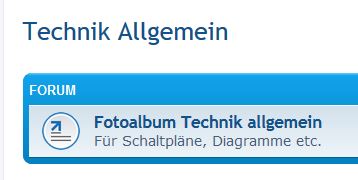

Das Fotoalbum ist leider zur Zeit auf Eis gelegt, die aktuelle Forensoftware unterstützt die alte Bildergalerie nicht.

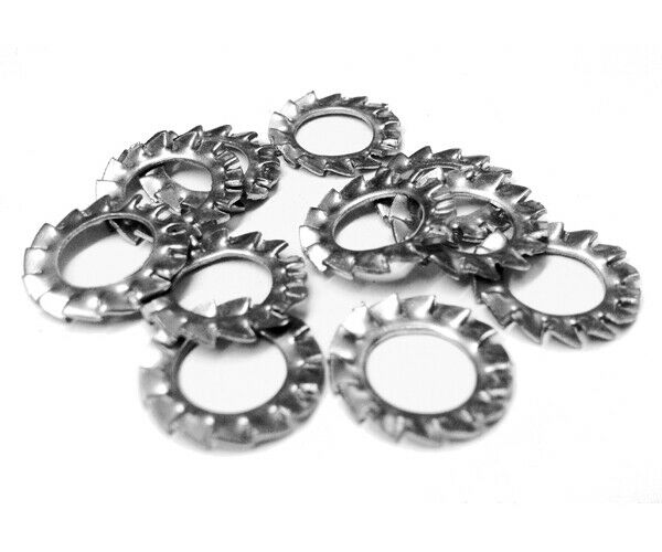

Nord-Lock ist mir bereits bekannt, es ist aber aufwendig für alle vorkommenden Schraubengrößen sich die entsprechenden Nordlock Scheiben hinzulegen, die Bauhöhe von Nord-Lock ist etwas größer als der vorgesehene Standard- Federring, dann muss man Schraube entspechend länger nehmen. Ich verwende im Regelfall Fächerscheiben aus Federstahl nach Din 6798.
Aber bitte bei Fächerscheiben kein China Gerümpel kaufen das ist kein Stahl sondern nur verzinktes Blech.
herzlich willkommen bei den Maicofreunden!

Wenn kein Platz ist nehme ich lieber die dünn gewölbten Schnorrscheiben.
Die Zahnscheiben zu fest angezogen ist keine Funktion mehr da.

bei mit Drehmoment angezogenen Schrauben macht der Federring, die Fächerscheibe keinen Sinn aber Drehmometvorgaben haben wir an den alten Modellen nicht!
Bei zu fest angezogenen, überdehnten Schrauben hilft nichts außer die Schrauben austauschen.
Aber bei normal angezogenen Schrauben, Muttern kann die Fächerscheibe den Verlust der Schraube, Mutter während der Fahrt verhindern.
Ich denke darum geht es in erster Linie. Der Nichtfachman hat erfahrungsgemäß oft Hemmungen Schrauben und Muttern fest anzuziehen.
Das man bei einem Oldtimer nicht mit einer jährlich Inspektion auskommt sondern zwischendurch immer mal wieder Hand bzw. den Schraubenschlüssel anlegen muss sollte jedem klar sein.
