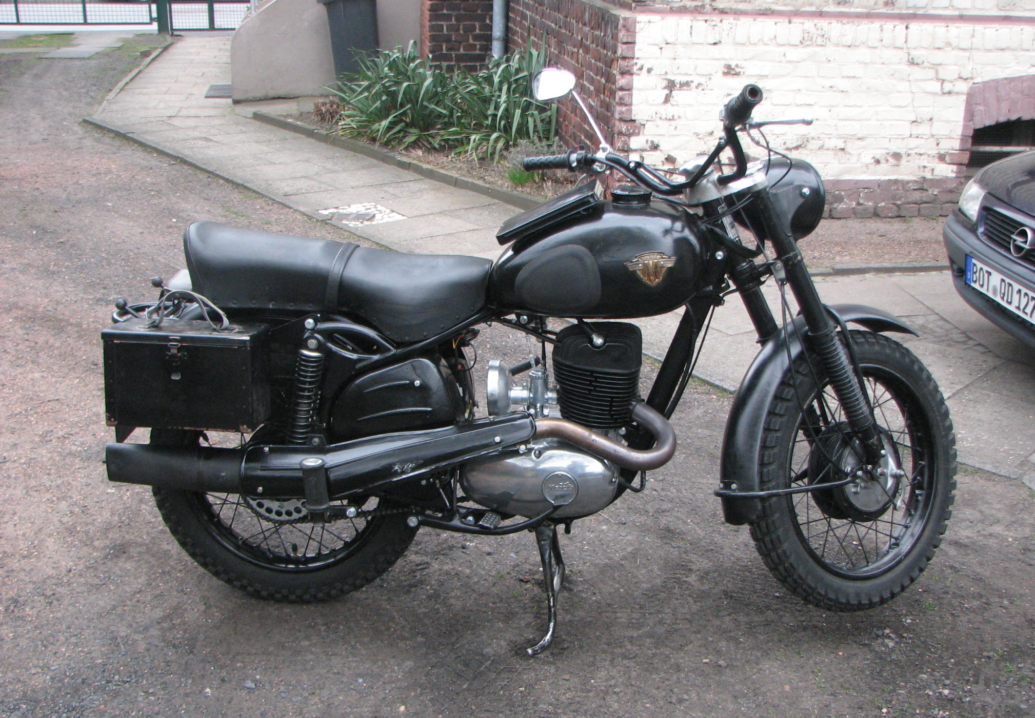

hamburger hat geschrieben:
die von den Amis in Cal50 sind grösser aber mehr als 5-7 Liter gehen da auch nicht rein.
Joe
genau die meine ich, ich denke so 7 Liter passen da rein, reicht für Werkzeug und Öl.

Hallo beisammen, habe soeben den Hauptständer an der Maico gesehen, denn brauche ich auch!
Von welchem Motorradhersteller ist der denn?
Gruß Scooter
Re: Moin zusammen - ein Neuer mit M250B
Beitrag von Günter » Mo 6. Mär 2017, 15:52
Scooter 88 hat geschrieben:Hallo beisammen, habe soeben den Hauptständer an der Maico gesehen, denn brauche ich auch!
Gruß Scooter
Eigenbau von mir! Dem Blizzard-Ständer nachempfunden, in den Rahmen wird dazu als Drehpunkt, Aufnahme des Ständers ein 18erLoch gebohrt eine Hülse eingeschweißt. Die Stahlhülse Könnte man auch unter den Rahmen schweißen dann, kann er Ständer noch ein Stück kürzer ausfallen.
