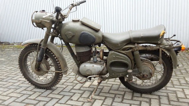

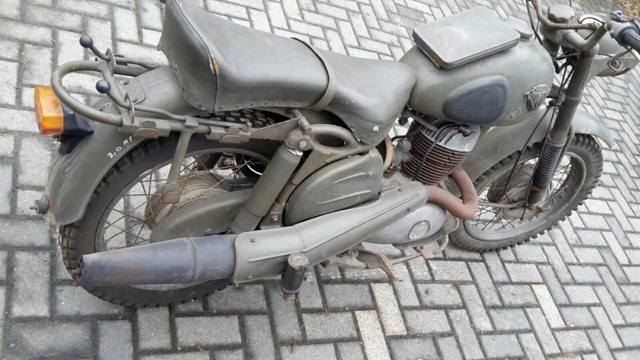

Natürlich wollte ich auch noch ein Bild beisteuern:
PS: Gabel festgerostet? *Würg* :cry:
Vergaserabdeckung: ziemlich teure Angelegenheit, wie ich feststellen musste :(

Moin Gunnar,
sieht doch erst einmal gut aus, mit der Gabel das bekommt man hin, zur Not tauscht man beide Holme. Ich habe so ca. 10 Gabeln in Reserve. Muss man mal ausbauen zerlegen, dann sieht man was los ist. Vergaserverkleidungen sind nicht zwingend notwendig, die meisten fahren ohne die Dinger. Hat man die Vekleidungen montiert kommt man nicht ohne größere Schrauberei an den Vergaser, sind die Gummipuffer an den Haltern weg oder verschlissen klappern die beiden Aluteile am Vergaser oder auf dem Motorgehäuse. Auch die originalen Lederkoffer sind rar und teuer, für den Alltagsbetrieb aber wenig zu empfehlen. Werden die Taschen richtig nass muss man sie langsam trocknen, danach wieder fetten, die Nähte nacharbeiten. Das Werkzeug fängt in den nassen Taschen an zu rosten.Metall-Mun-Kisten sind da besser, da sie wasserdicht sind, wenig kosten. Das Kennzeichen verstärkt man mit einer Aluplatte und hängt man am besten an 3 Schwingmetalle, sonst zerrappelt es sich.
