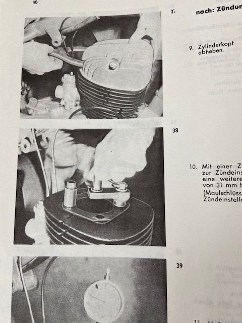

Hallo Günter, das mit dem gebrauchten FKR ist ok für mich. Aber ich brauche zur Zündungseinstellung noch das komplette Set mit
8044 Messuhrhalter
8045 Abstandshülse ,31 mm - Wofür ist die eigentlich notwendig??? siehe mittleres Bild im ASnhang , links
8043 Gewindebuchse Messuhrhalter
7968 Haltebügel FKR
Kannst du damit auch helfen? Oder hast du eine andere Lösung für mich parat?
Gruß Detlev

Hallo Detlef,
ein einfacher Digtal-Messchieber tut es auch. Den kann man wunderbar nullen im OT, dann braucht man weder Messuhr noch Halter. Und schon gar keine 31mm Abstandshülse.

Hallo Detlef,
die verwende ich nicht. Kann man benuten wenn man den Motor ohne den Kopf in den Rahmen hängt dann hat man unter dem Rahmenrohr mehr Platz und montíert den Kopf erst wenn der Motor im Rahmen steht.
Messuhrhalter habe ich nicht übrig kann man sich aber selber bauen. 2 Drehteile und ein Stück Flachstahl. Messuhren gibt es im Ebay
Zum Einstellen ist die Messuhr das Genaueste aber man kann alles mögliche mit einer Zentel mm Einteilung verwenden, Messschieber usw.. Manche arbeiten auch mit einer Gradscheibe.
