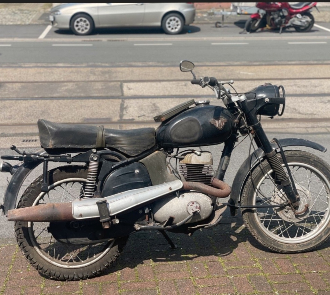

Hallo, kann ich gerne machen. Sie ist noch in einem schlecht Zustand. Übermalt mit schwarzer Farbe etc. Stell die Tage Mal Bilder online.

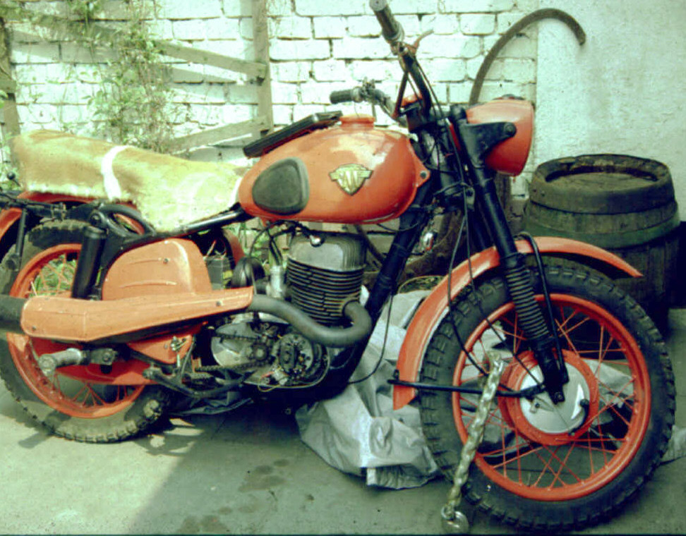

Foto: so sah meine erste M250B vor ca. 30 Jahren beim Kauf aus. Die mit dem Kuhfell bezogene Sitzbank habe ich noch im Lager.

Beitrag von RENE » Mo 19. Jun 2023, 21:09
Hallo Günther
Das ist der Zustand bei Abholung. Bin gerade dabei alle benötigten Teile zu beschaffen und dann geht es los. Zerlegen, stahlen, pulvern usw.
Grüße Rene
