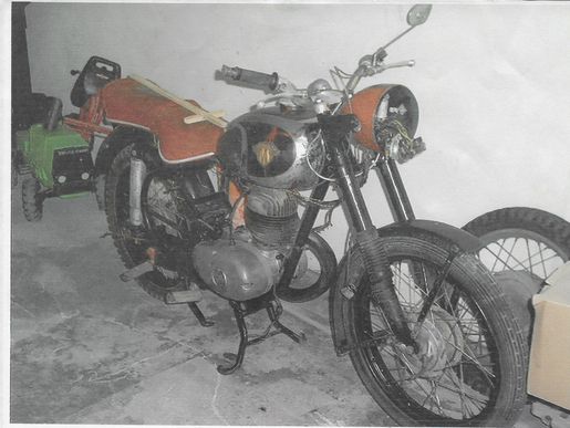

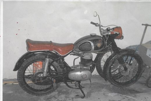

Bild vom Vorbesitzer vor dem zerlegen.

ehapa hat geschrieben:Mir ist aufgefallen, dass der Vorbesitzer einige BW-Maico Teile verbaut hatte (Stoßdämpfer hinten, Werkzeugfach, ...). War das der gleiche Rahmen/die gleiche Basis wie die M250B?
Nein der Rahmen ist anders, aber Maico hatte ein Baukastenprinzip, einmal im Lager vorhandeneTeile wurden wenn es ging an anderen Typen wieder verbaut. Einige Teile von anderen Maico Modellen passen an der M 175SII, andere wieder nicht, im Zweifelsfalle vorher fragen. Ich denke der vordere Kotflügel ist nicht original. Die Stoßdämpfer der M 250 B sind nicht zu empfehlen, das sind Bandscheibenmörder viel zu hart.

ich habe die Maschine auch gesehen ,als Inserat.
Nur habe ich mich gefragt, ob da nicht der falsche Zylinder oder sogar Motor montiert ist.
Die 175 SS II hatte doch den Alu Cinemascope Zylinder ?
Hier sehe ich nur ein runden wie bei den Blizzard etc.
Sieht mir eher wie ein M 175 S aus.

Andi hat geschrieben:Die 175 SS II hatte doch den Alu Cinemascope Zylinder ?
die SII hat einen Gußzylinder mit Auslass nach links, den Alu Cinemascope Zylinder hatte nur die M 175 Supersport
Andi hat geschrieben:Sieht mir eher wie ein M 175 S aus.
Es ist eine 175 SII, die M 175 S hat den Auspuff rechts. Das ist schon richtig so. Bei der 175 SII sind zu den SI Modellen nur „eine Hand voll“ Bauteile geändert worden, eine Ersatzteilliste zur M 175 SII ist mir nicht bekannt, ist wohl nur ein Din A4 Blatt das der SI Liste begelegt wurde, ähnlich wie bei der 175 Supersport.

bin gerade zufällig auf Deinen Beitrag hier gestossen und musste mir die Augen reiben, als ich die Bilder der M175SII gesehen habe. :o Diese Bilder habe nämlich ich in meiner Garage aufgenommen :!: :lol:
Das Motorrad hatte ich vor ca. 20 Jahren gekauft und angefangen zu restaurieren. Dann lag das Projekt ewig herum und ich habe es schliesslich an einen guten Bekannten hier im Ort weitergereicht, bei dem es dann auch lag und von dem Du es dann vermutlich bekommen hattest.

Fgst-Nr. ist 400777, EZ 01.07.1958. Nach meiner Erinnerung hatte ich den Auspuff restauriert, die Felgen schwarz pulverbeschichtet und neu eingespeicht, die rote Sitzbank war noch in recht gutem Originalzustand. Den Motor hatte ich geöffnet, Lager und Simmerringe erneuert. Den Zylinder hatte ich zwar noch neu lackiert, aber der war ausgelutscht und sollte noch aufgebohrt und mit Übermasskolben versehen werden. Kannst Du das grob bestätigen?
