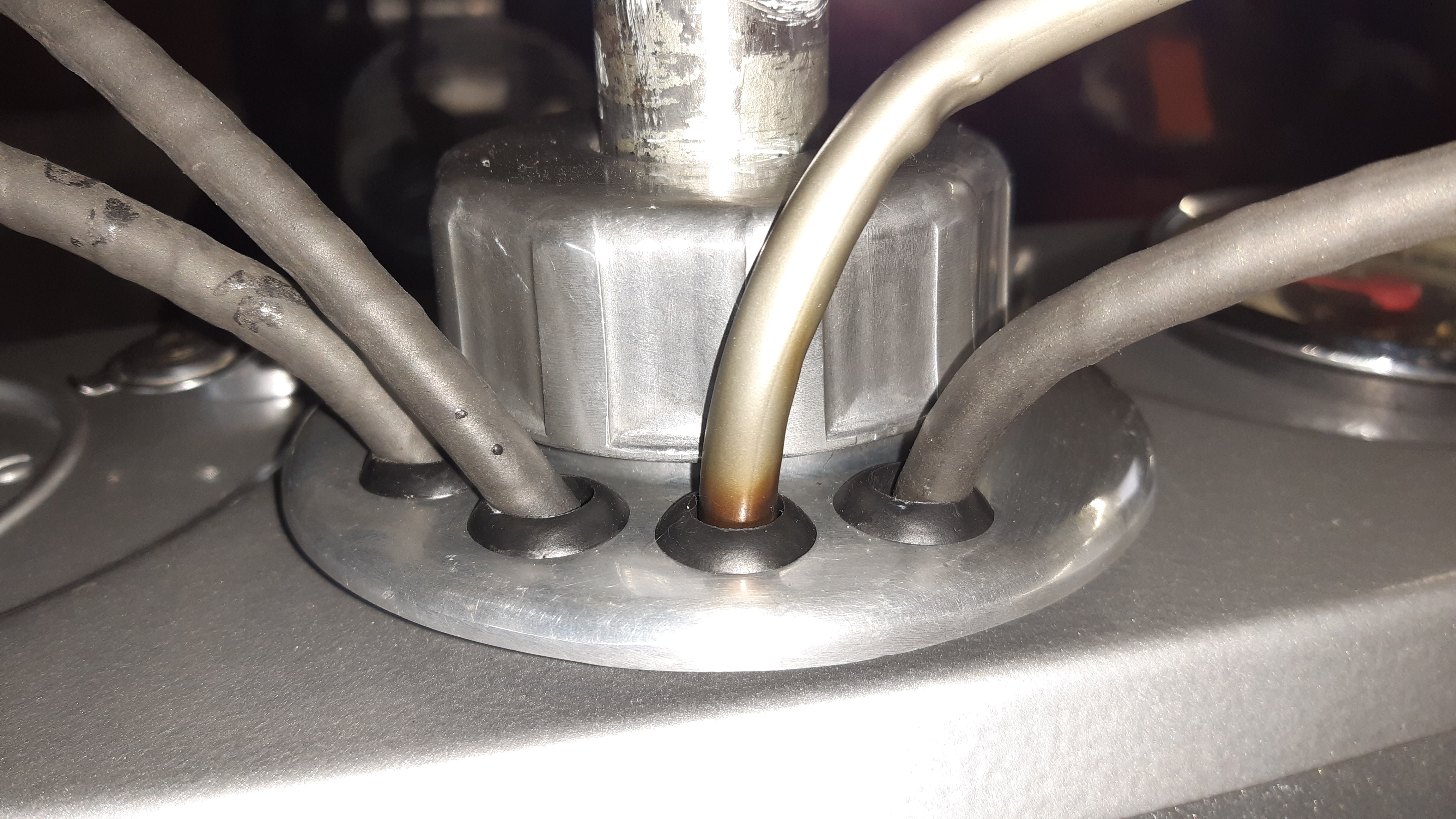

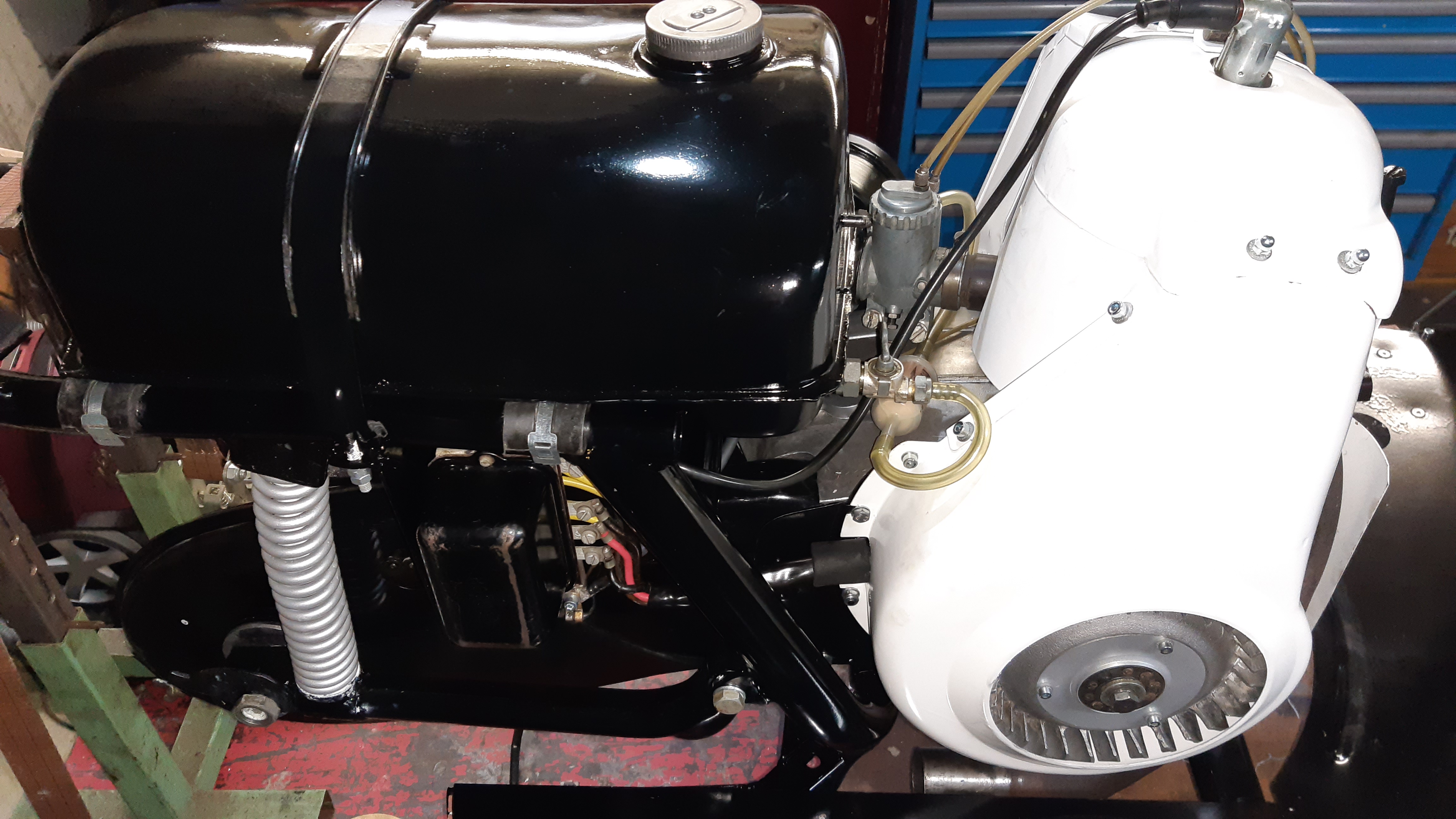

schau mal Heinz,
das ist mir bei deinem Bild aufgefallen - ich habe gummiringe auf dem Autoteile Segment eingebaut um die Bowdenzüge zu schonen.
Denke zwar das du dass auch gemacht hättest da du noch die alten Züge montiert hast.
Ist nur ein kleines Feedback
LG Alex
Bergfex
Beiträge: 78
Wohnort: Gamprin
Re: Maicoletta 250
Beitrag von Bergfex » So 2. Mai 2021, 14:58
Hallo Alex
Danke für den Tipp. Das hab ich gemacht. Hab mir ein Sortiment Gummitüllen bestellt, da waren passende dabei. Die Bowdenzüge sind jetzt zusätzlich mit Schrumpfschlauch geschützt (danke Günter).
Gruss Heinz

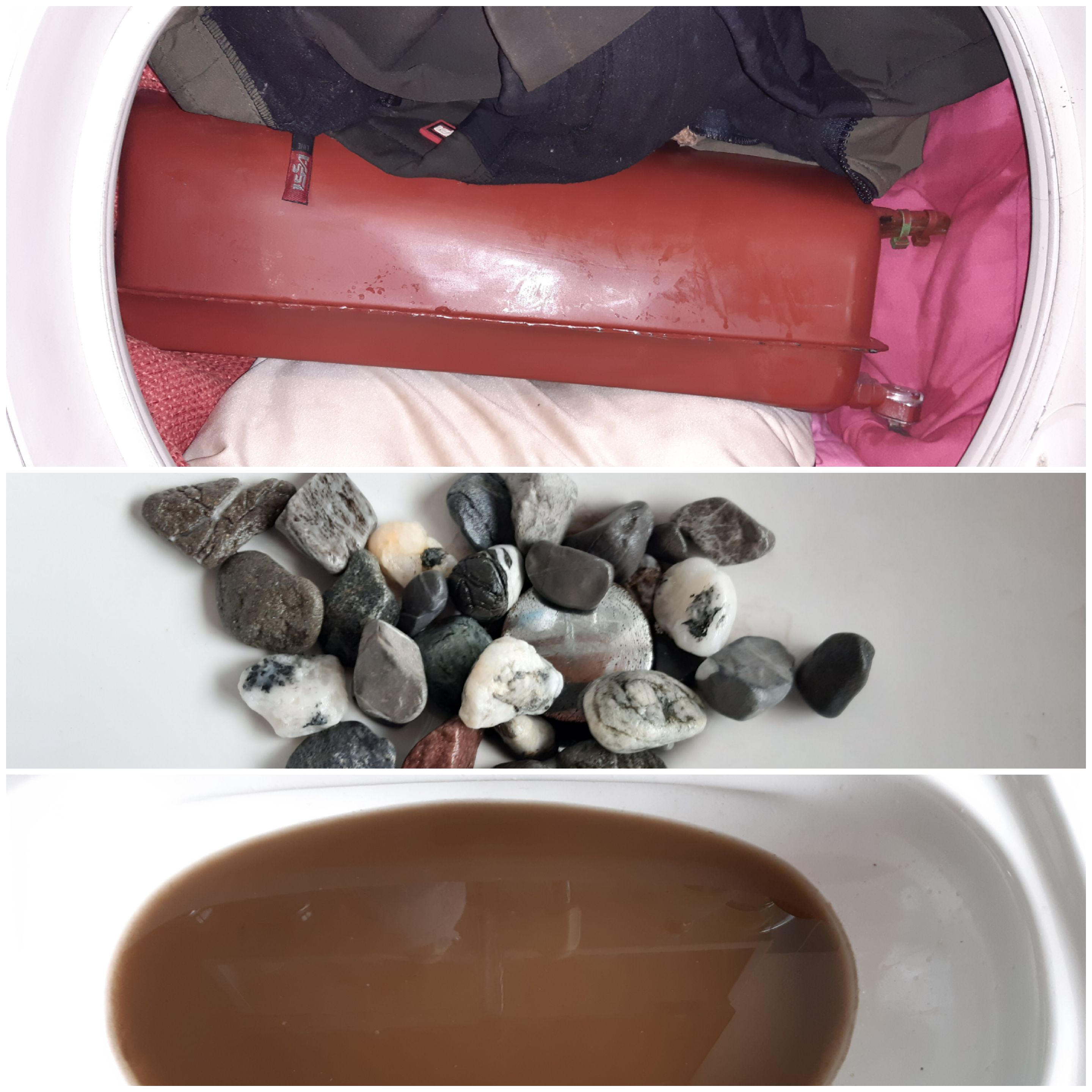

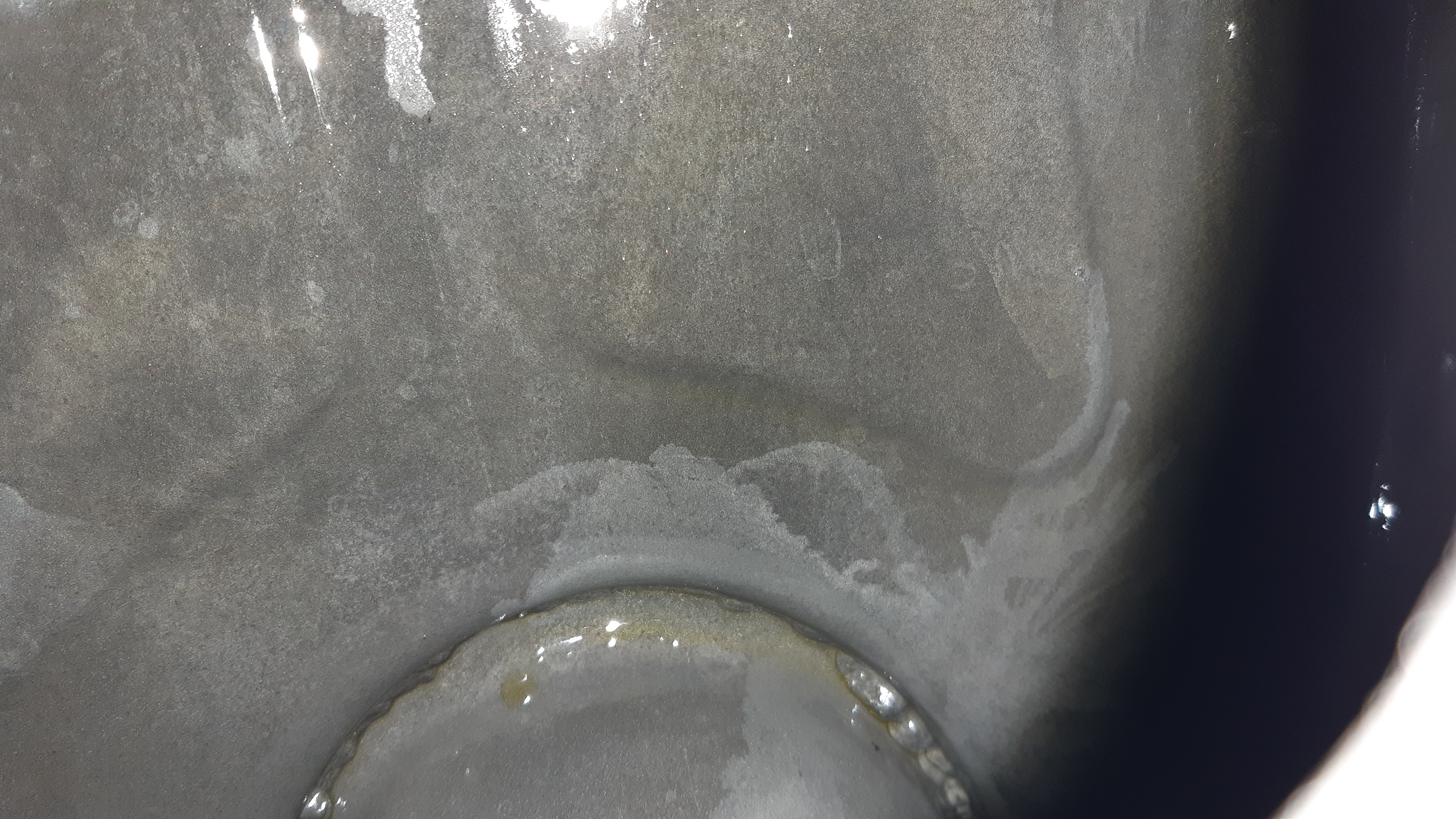

Da der Benzintank meiner Maicoletta innen total verrostet war, entschloss ich mich für eine Radicalkur.
Hab den Tank mit Kieselsteinen und 3 Liter verdünnter Zitronensäure befüllt und in den Wäschetrockner gesteckt. Nach 3 Stunden kam eine braune Rostbrühe heraus und der Tank war innen blitzblank.
Tank entrosten.jpg (481.9 KiB) 24985 mal betrachtet
Danach wurde mit Phosphorsäure 2x phosphatiert und nach einer Woche trocknen 2x versiegelt. Ich glaub der Tank überlebt mich jetzt
Tank versiegelt.jpg (4.68 MiB) 24985 mal betrachtet

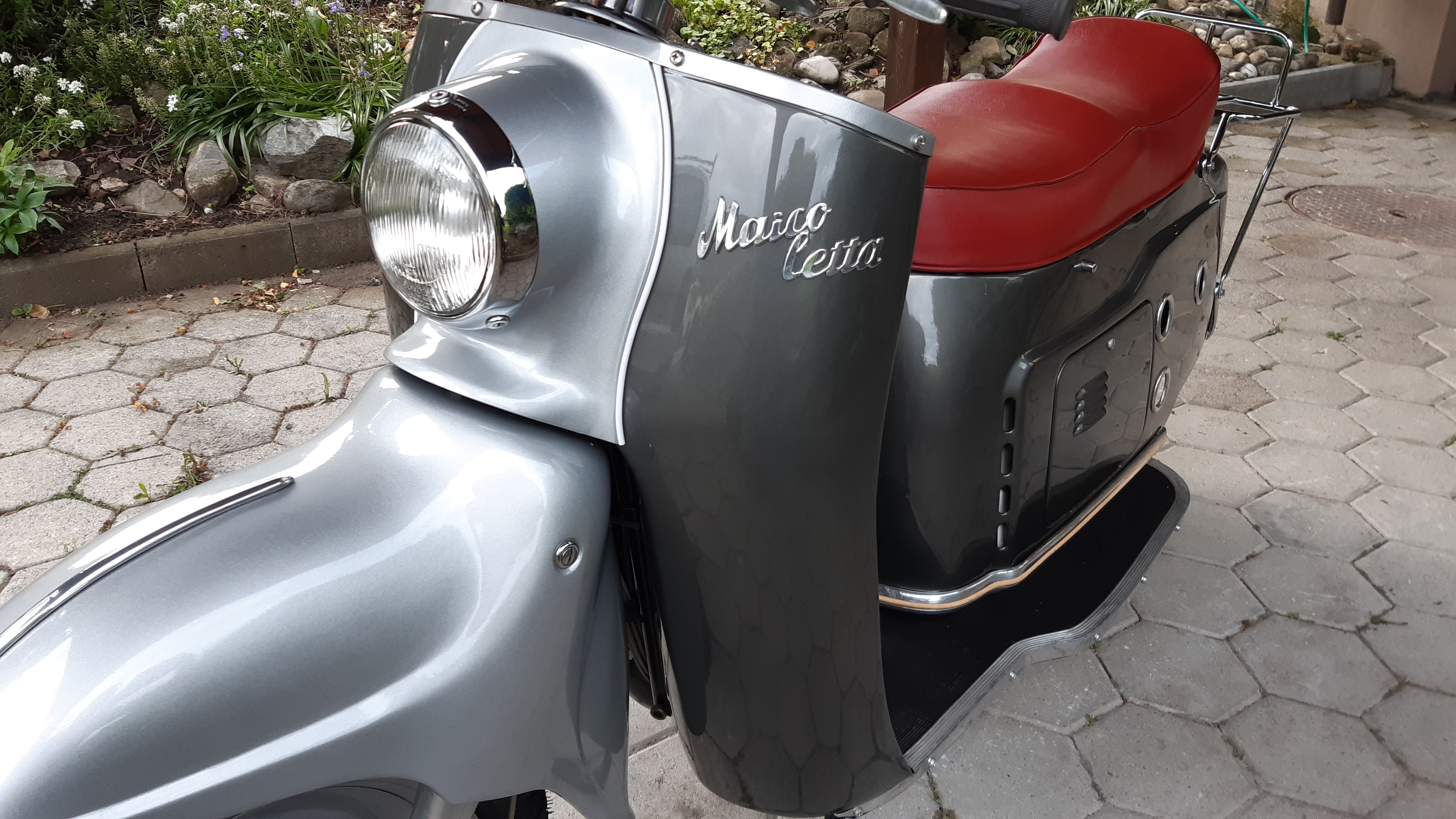

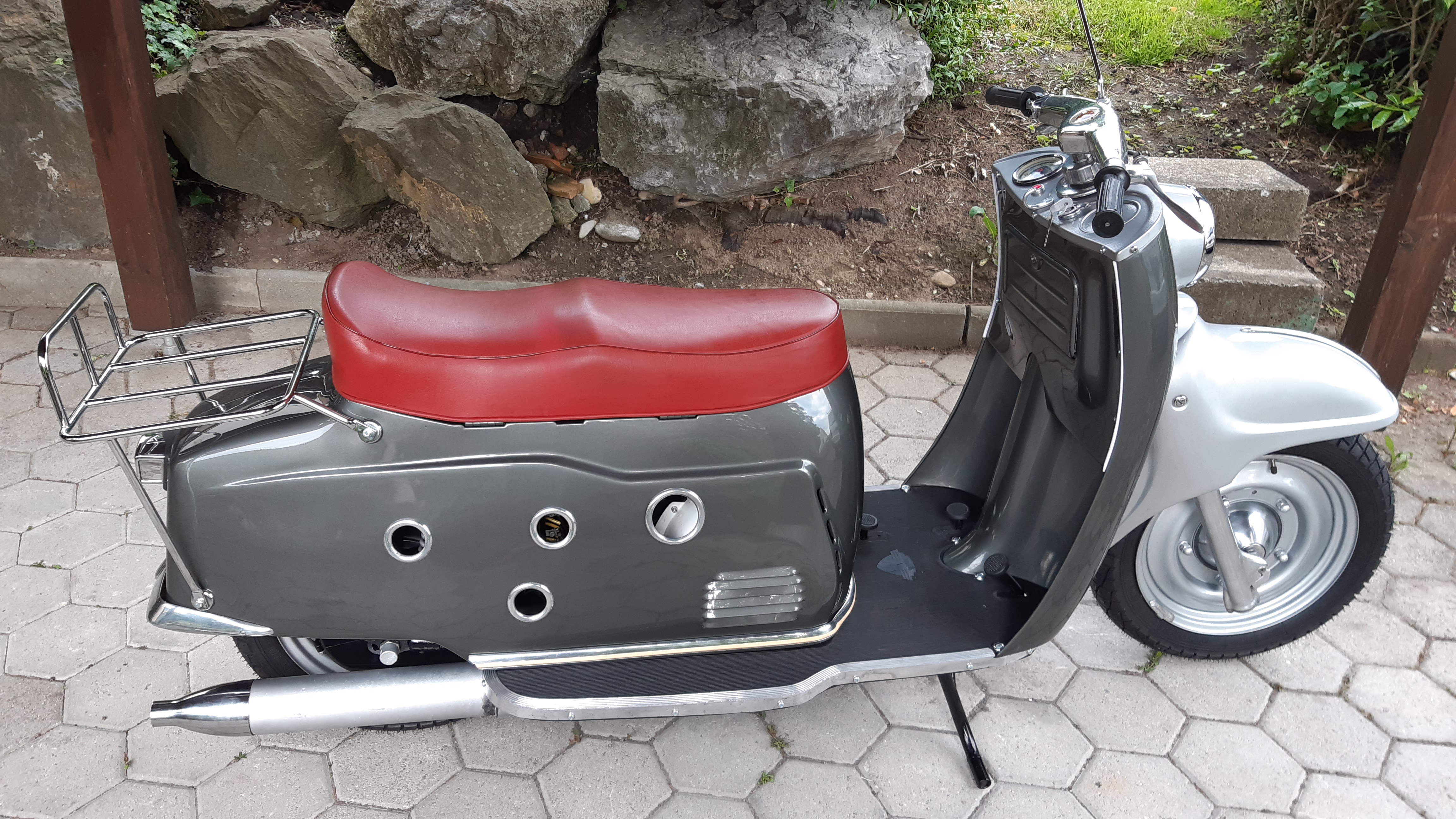

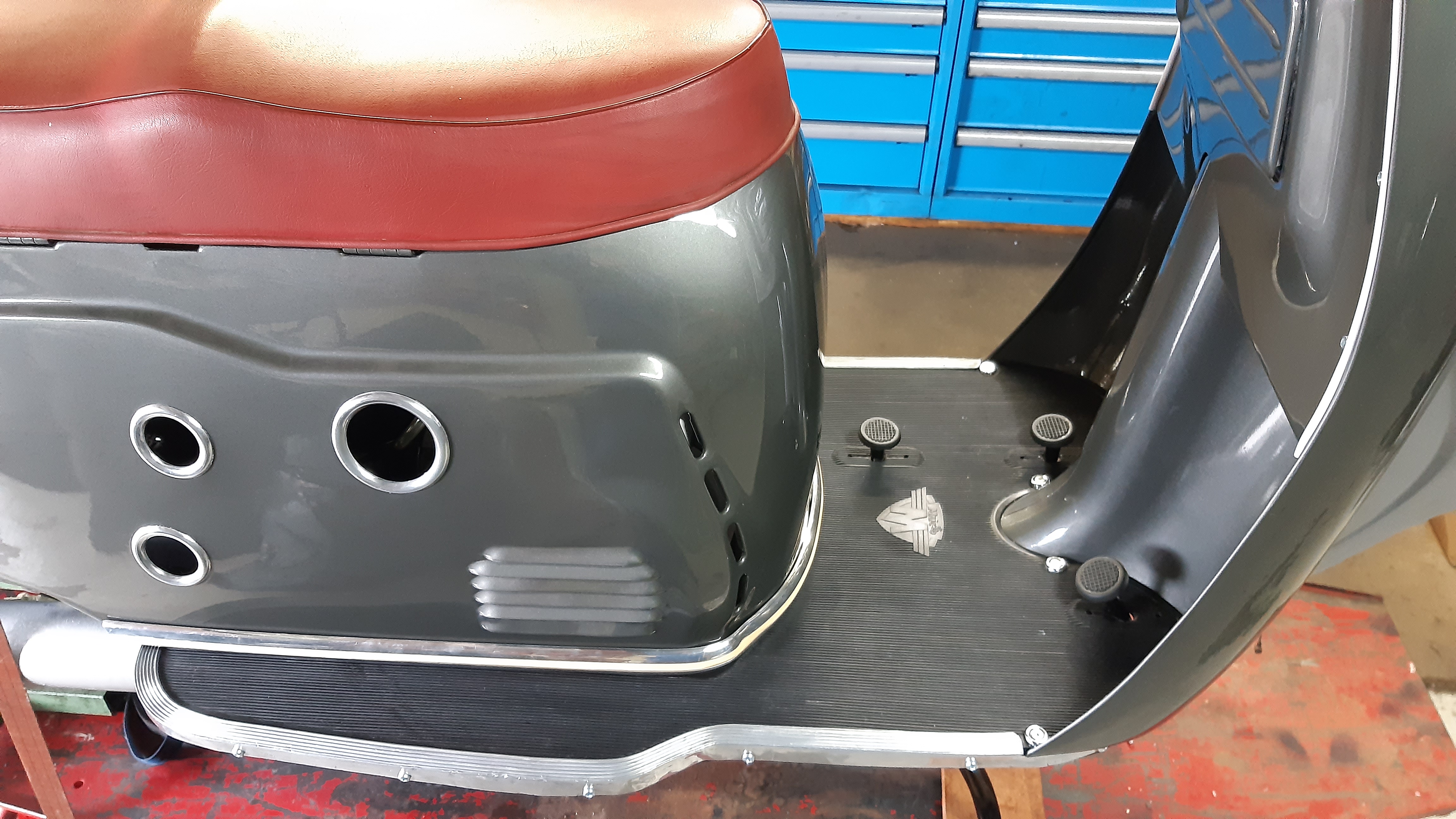

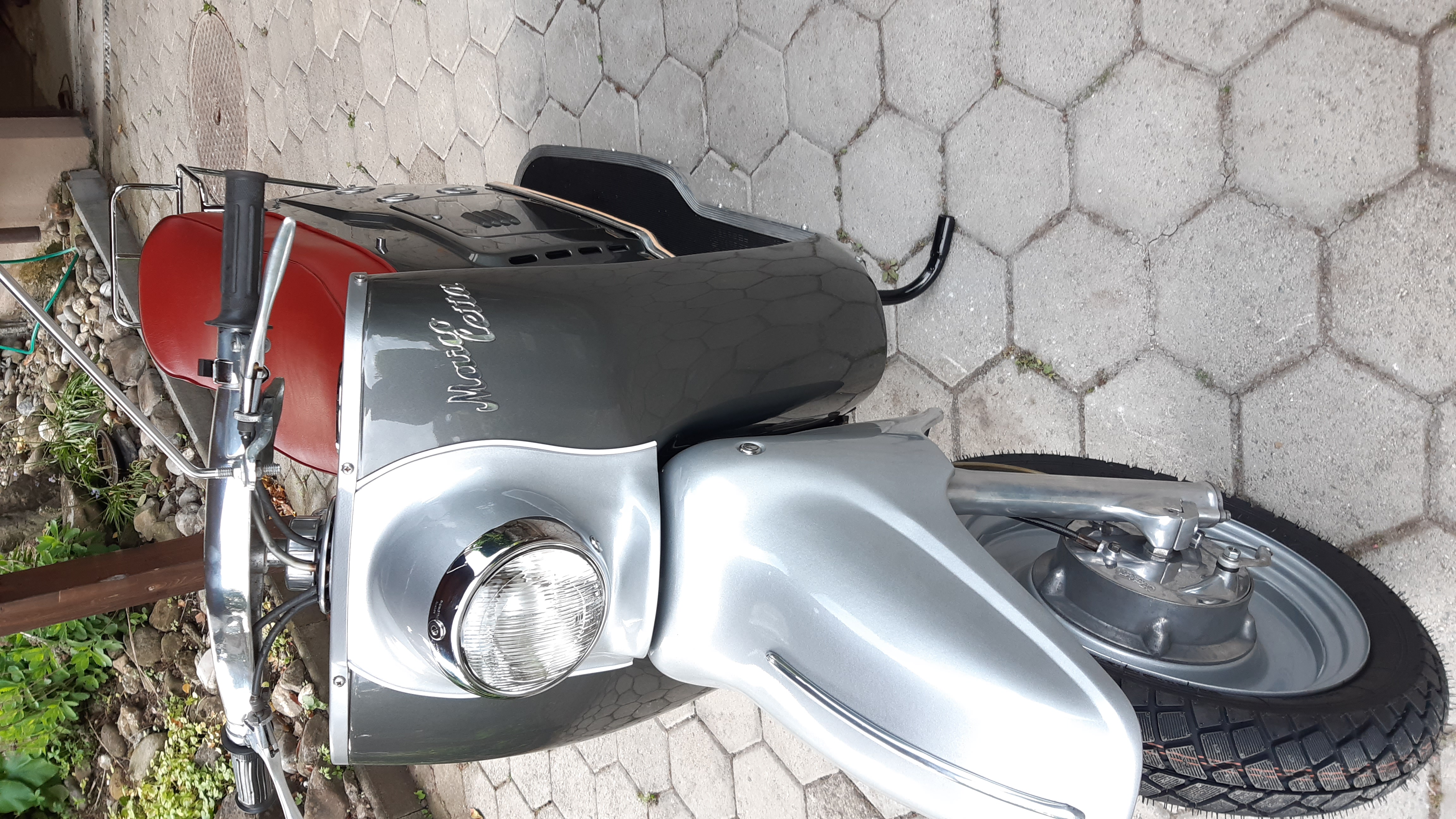

Hallo Maico Freunde
Nach dem langen Wochenende schaut meine Maicoletta schon ganz gut aus. Der Probestart war erfolgreich. Nach einigen Versuchen knatterte der Motor. Mit den Reifen gibt es noch Lieferprobleme.
Wünsche allen eine schöne Woche
Gruss Heinz

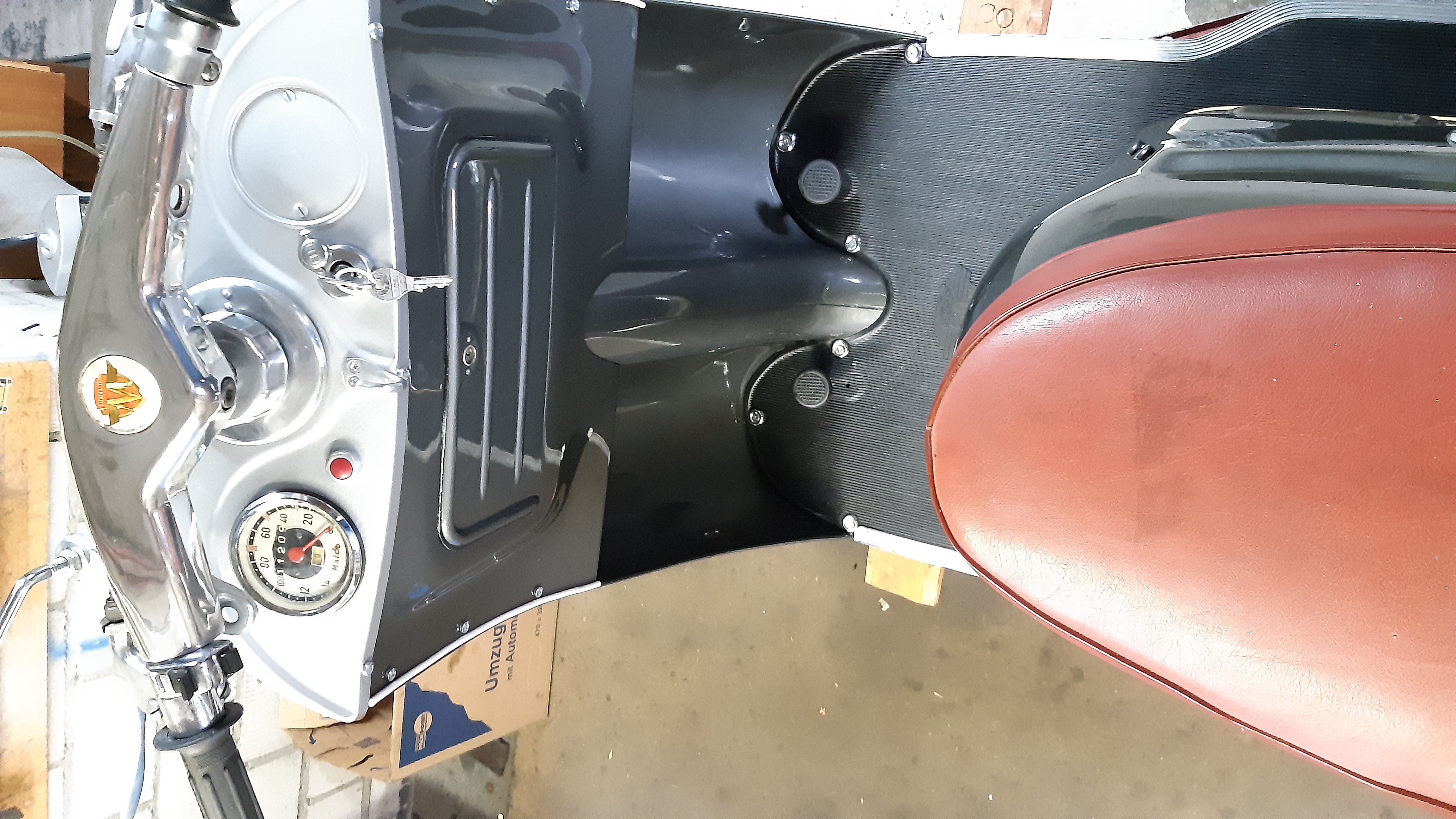

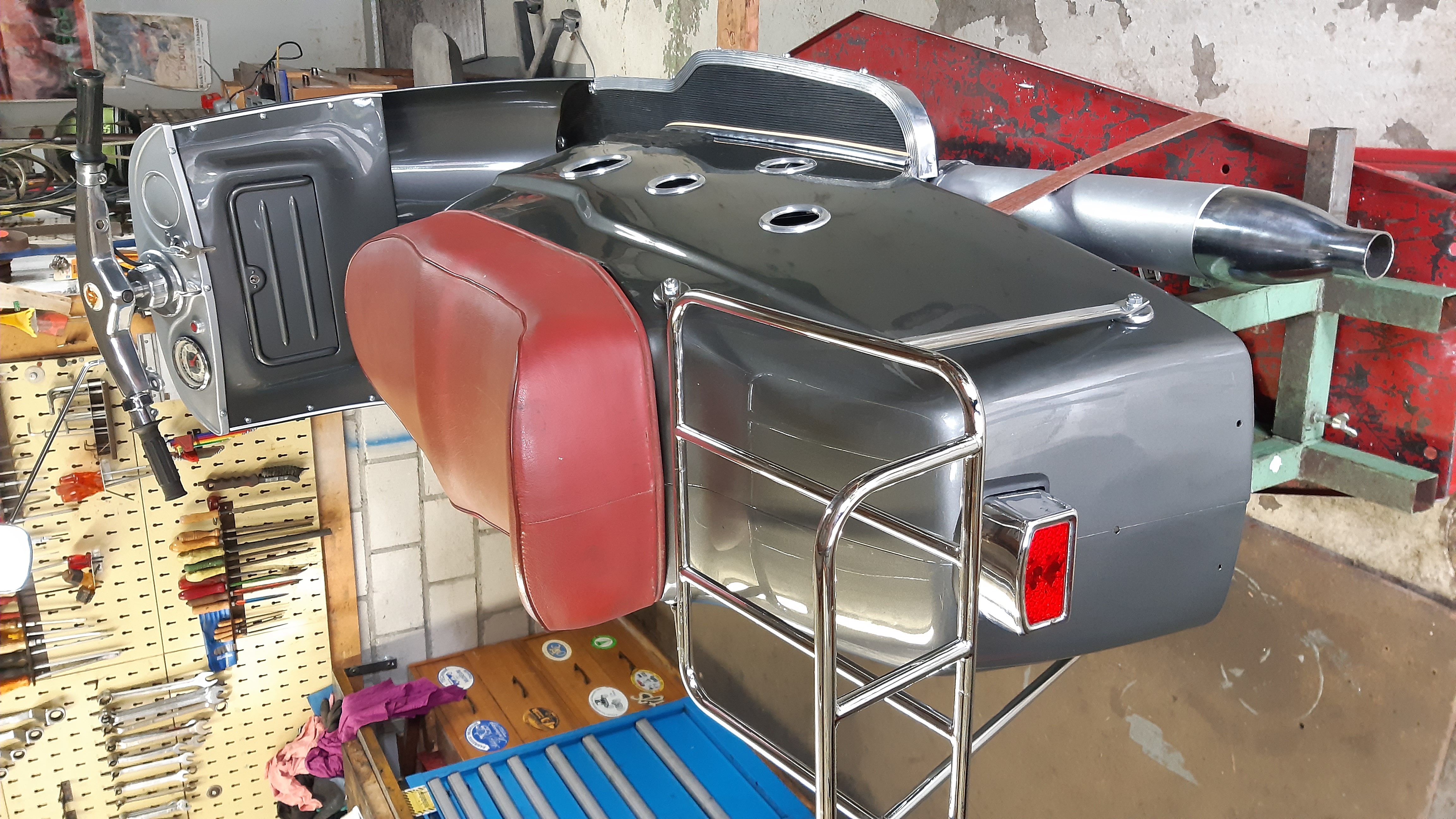

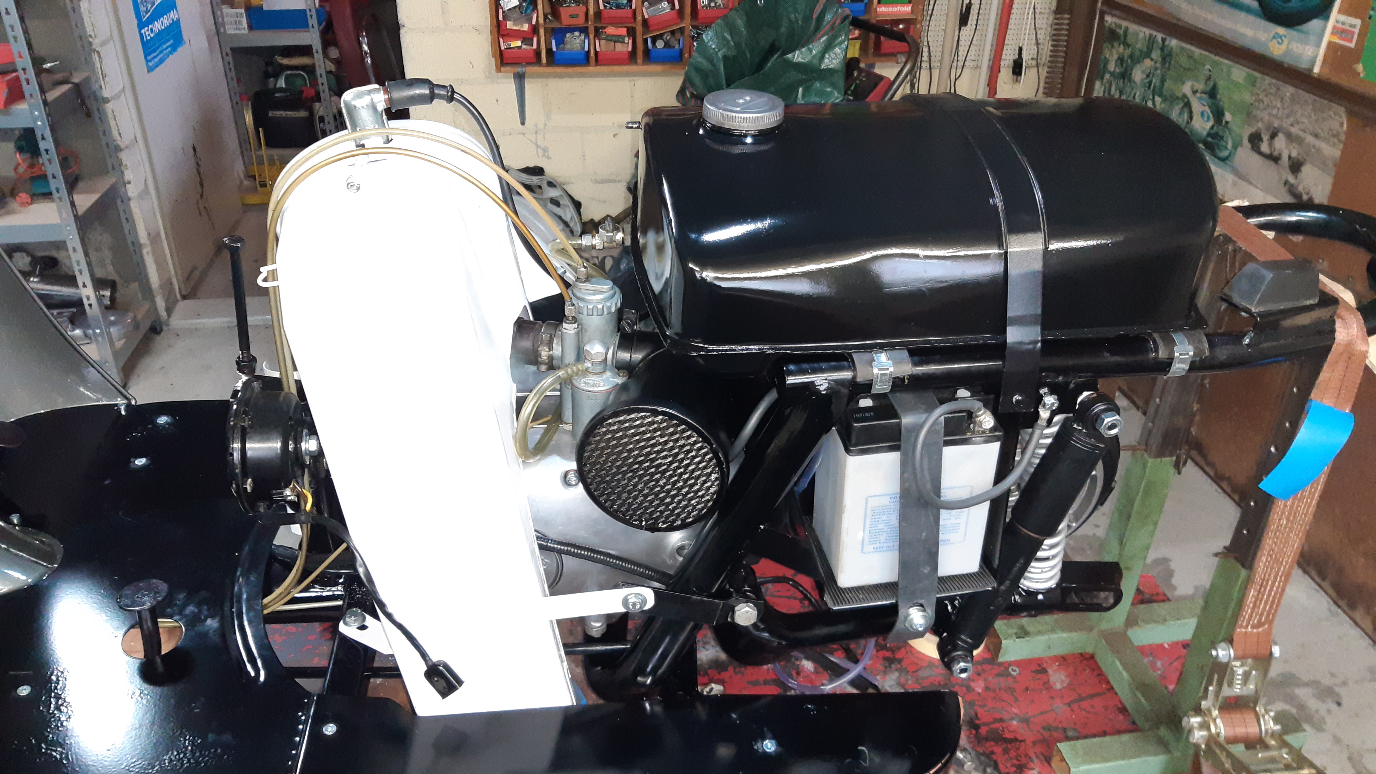

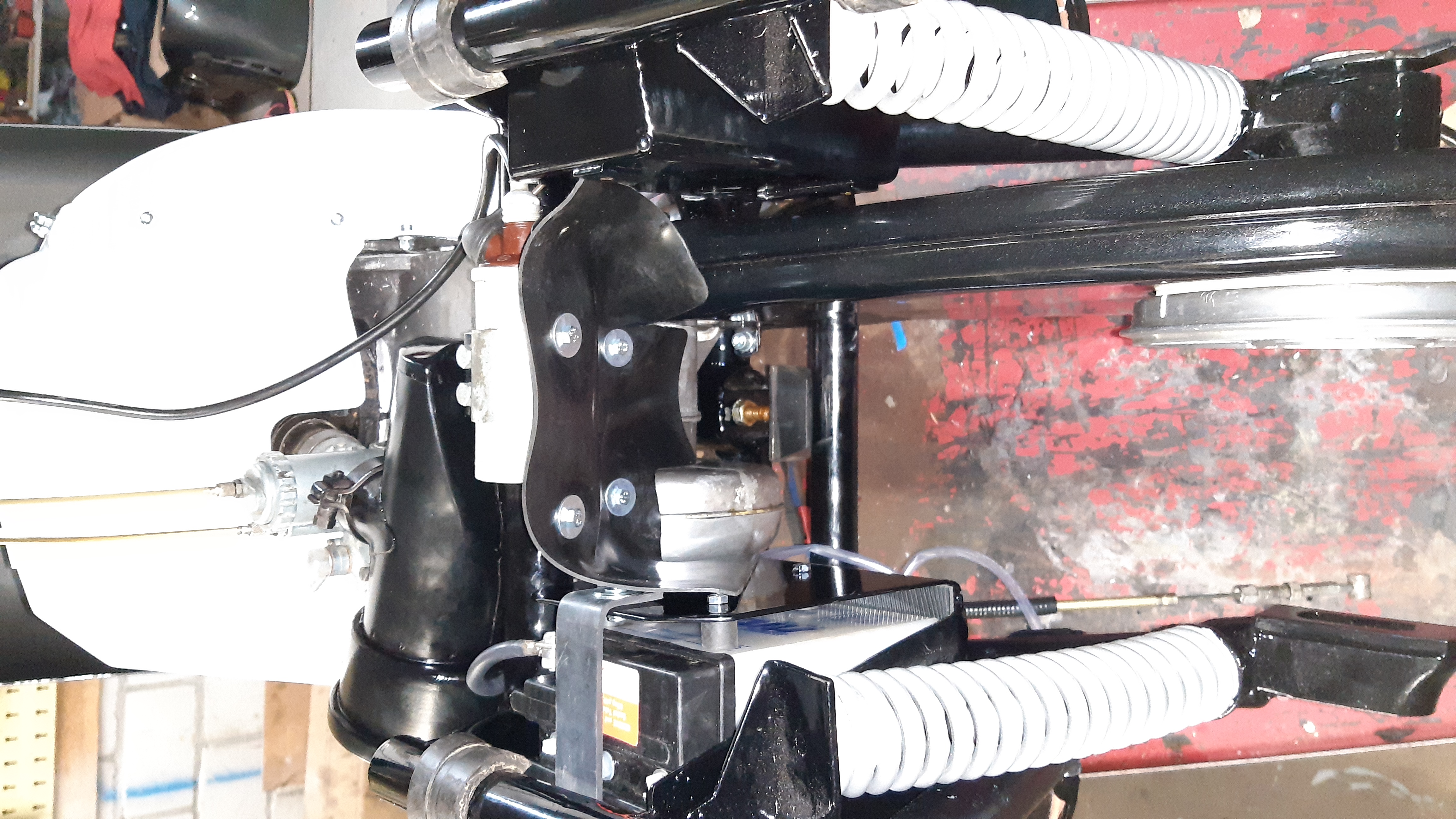

Hier noch ein paar Details

Upps - was mir grad noch einfällt.
Ist es richtig oder nur dummes Geschwätz???
Das der Papier-Benzinfilter genial ist bei reinem Benzin??
aber für Mischungsflüssigkeiten Oel/Benzin mit der Zeit Probleme bereiten kann bzw. das Oel je nach Qualität nicht durchlässt??
Ich habe bei mir einen "kugelpress-Filter" (Name ist mir grad entfallen) eingebaut.
Bin gespannt auf eure Antworten - und ja ich weiss die Papier-Benzinfilter werden seit jeher benutzt.
Vielleicht brauch ich einfach oder wir mal ein Update ;)
LG Alex
Bergfex
Beiträge: 78
Wohnort: Gamprin
Re: Maicoletta 250
Beitrag von Bergfex » Di 25. Mai 2021, 05:39
Hallo Alex
Danke, ja ich weiss. Der Papierfilter ist nicht so toll, den hatte ich gerade zur Hand.Wollte keinen Probestart ohne Filter machen. Ein Sinterfilter ist natürlich besser, werde mir einen solchen besorgen. Vielleicht hat jemand im Forum schon entsprechende Erfahrungen, ich bin dankbar für jeden Tip.
