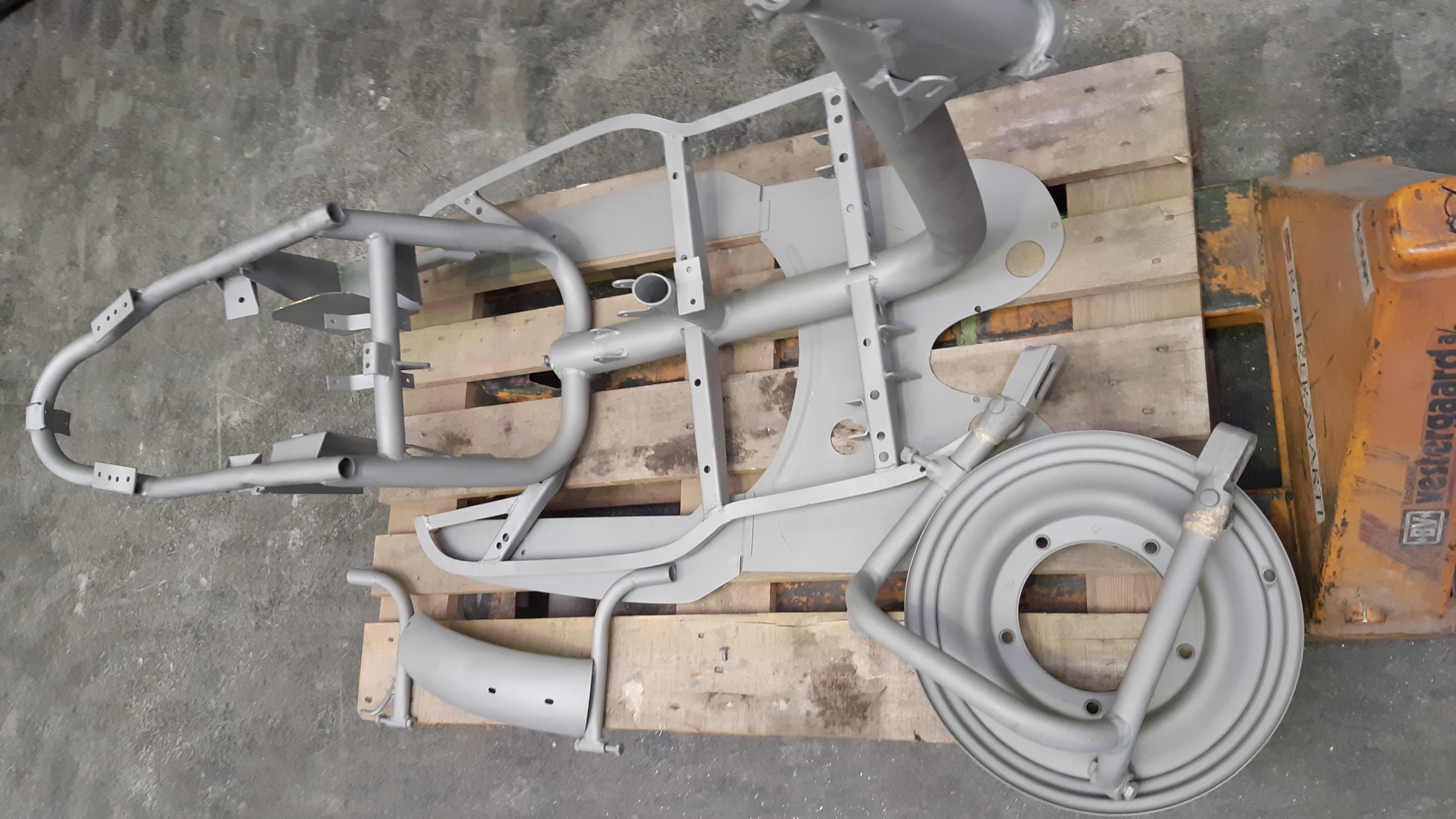

Schön in eurem Forum dabei zu sein. Ich bin Baujahr 1960 und durch einen glücklichen Zufall an eine Maicoletta 250 Bj.1965 gekommen. Seit Dezember restauriere ich sie jetzt. Hab sie komplett zerlegt, den Rahmen sandgestrahlt und neu lackiert, Motor neu gelagert und abgedichtet. Bremsen neu belegt. Schürze und Abdeckhaube entrostet, ausgebeult und neu lackiert. langsam geht`s jetzt wieder ans zusammenbauen. Eure Beiträge sind mir da eine grosse Hilfe.

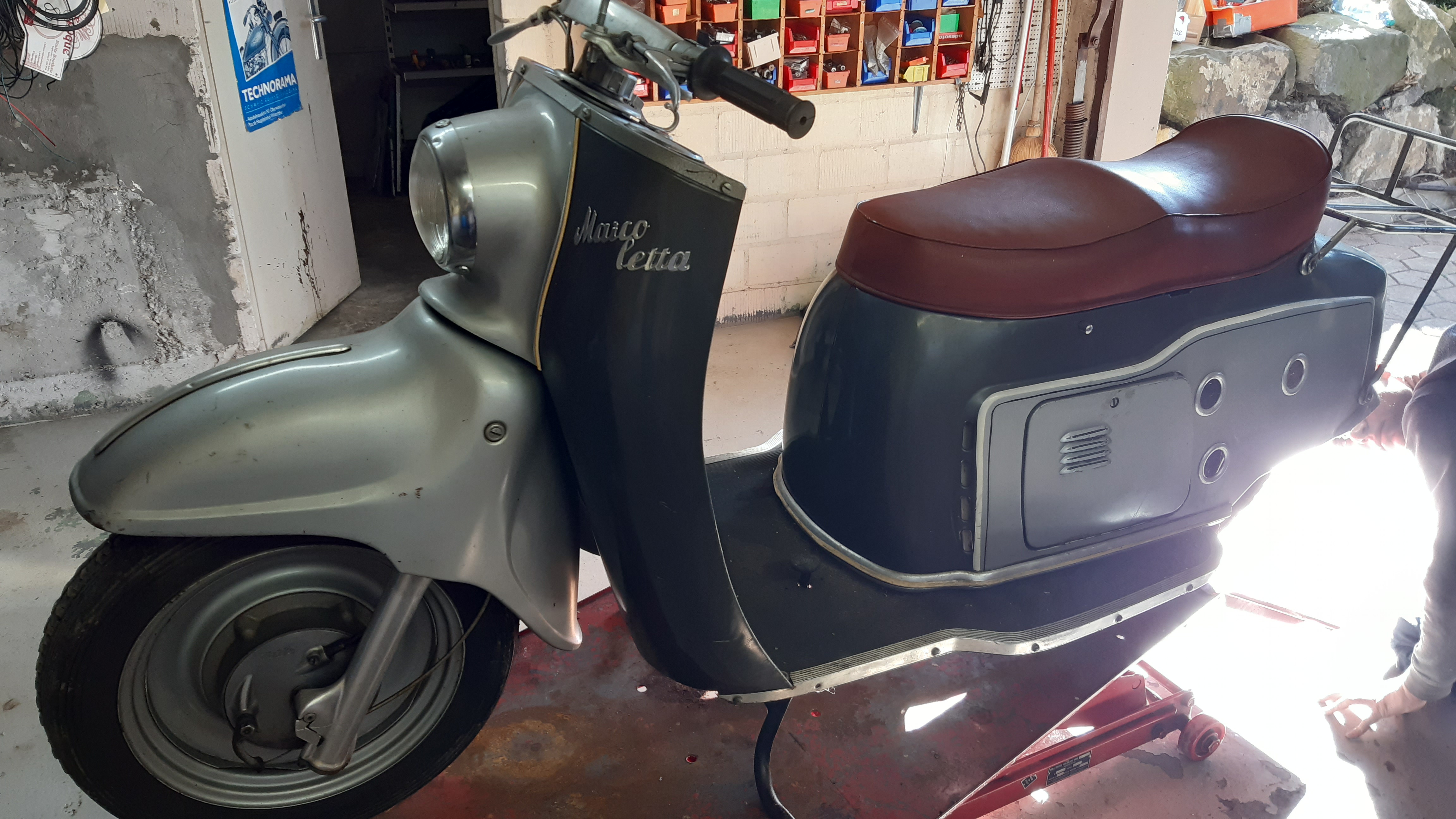

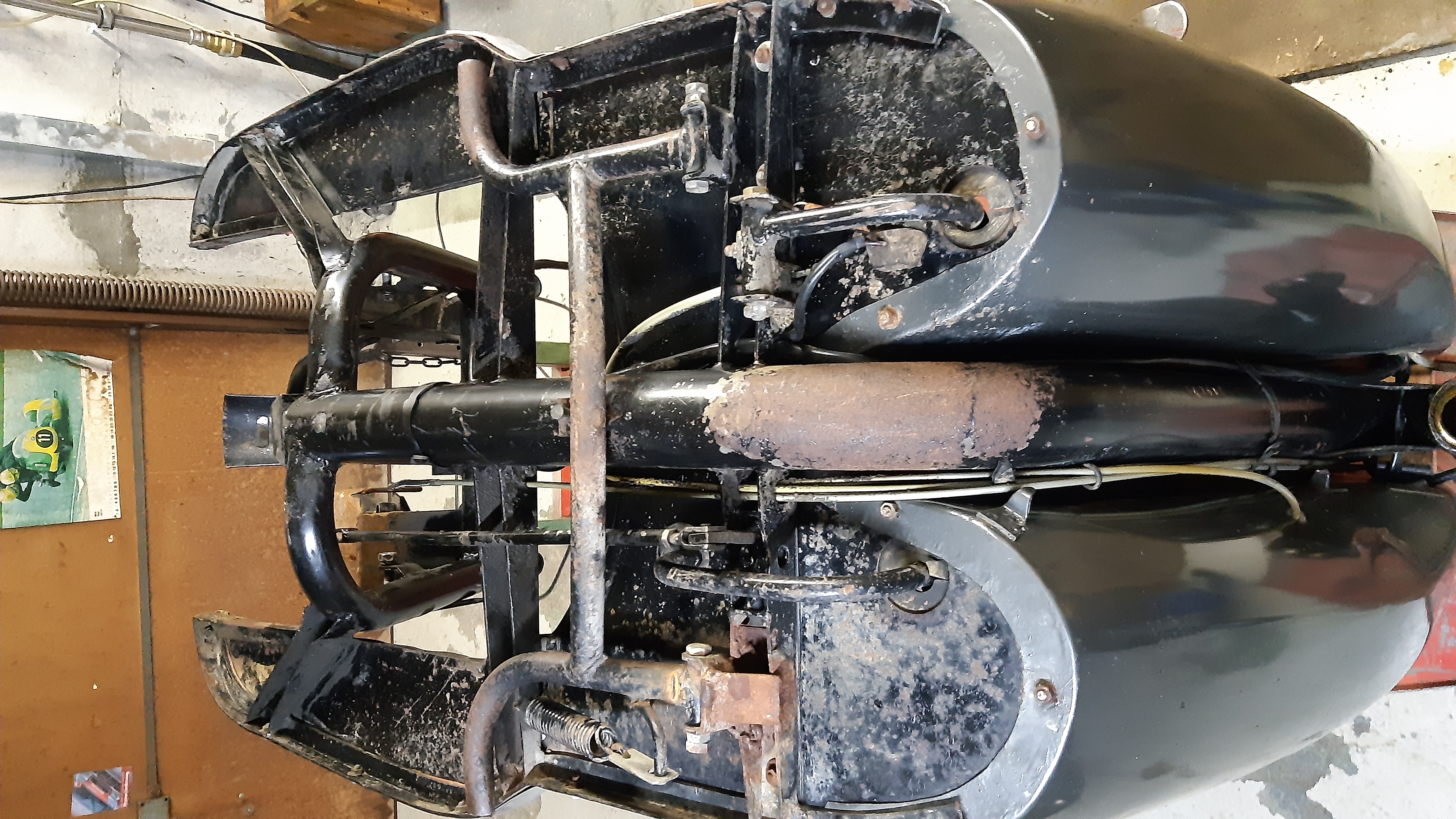

Das war meine Maicoletta wie ich sie bekommen habe, oberflächlich betrachtet ganz okay.
Viel Rost und verbogene/abgefahrene Halter

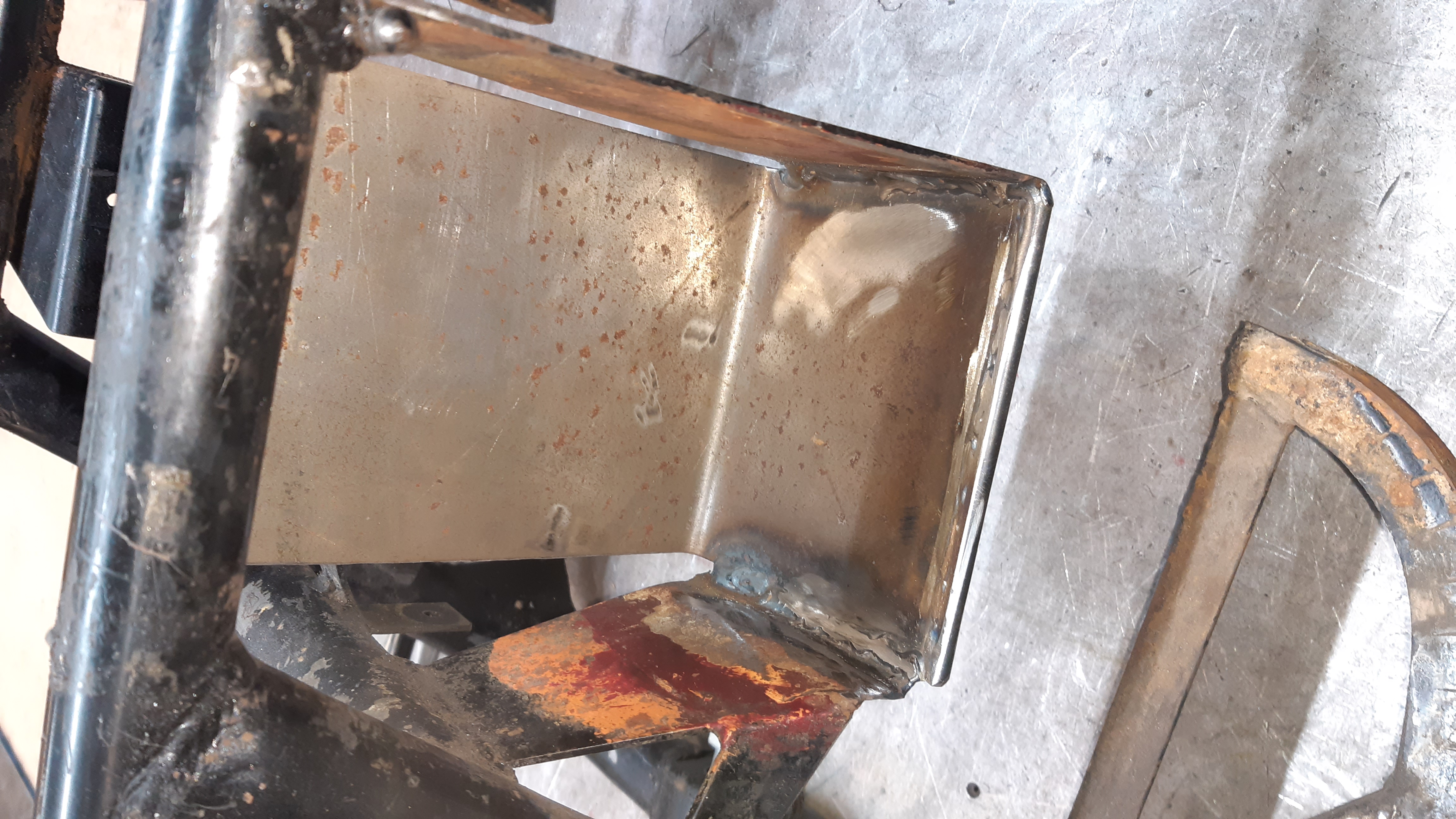

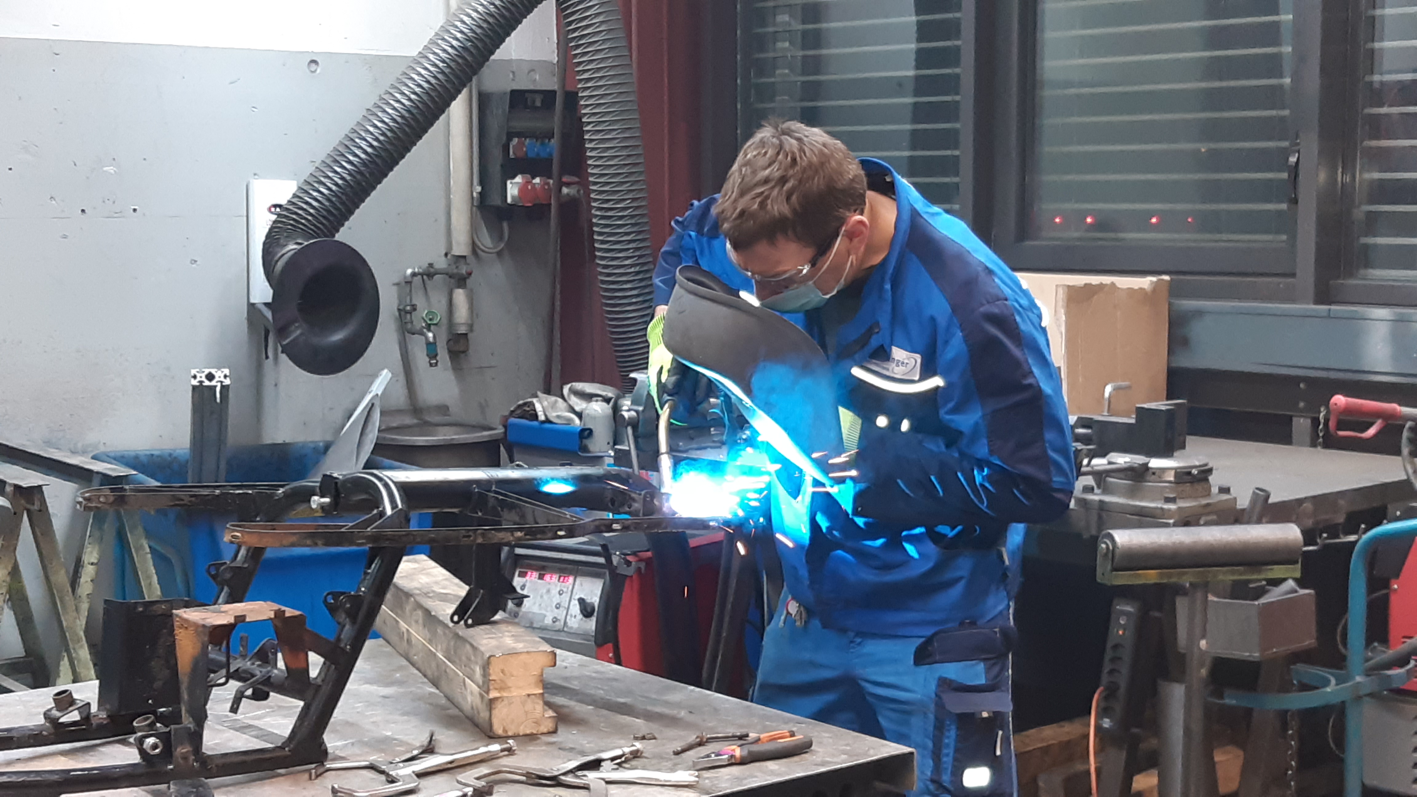

Rahmen richten und schweissen
Das Batteriefach neu eingeschweisst( den Originalzustand konnte ich nur erahnen)

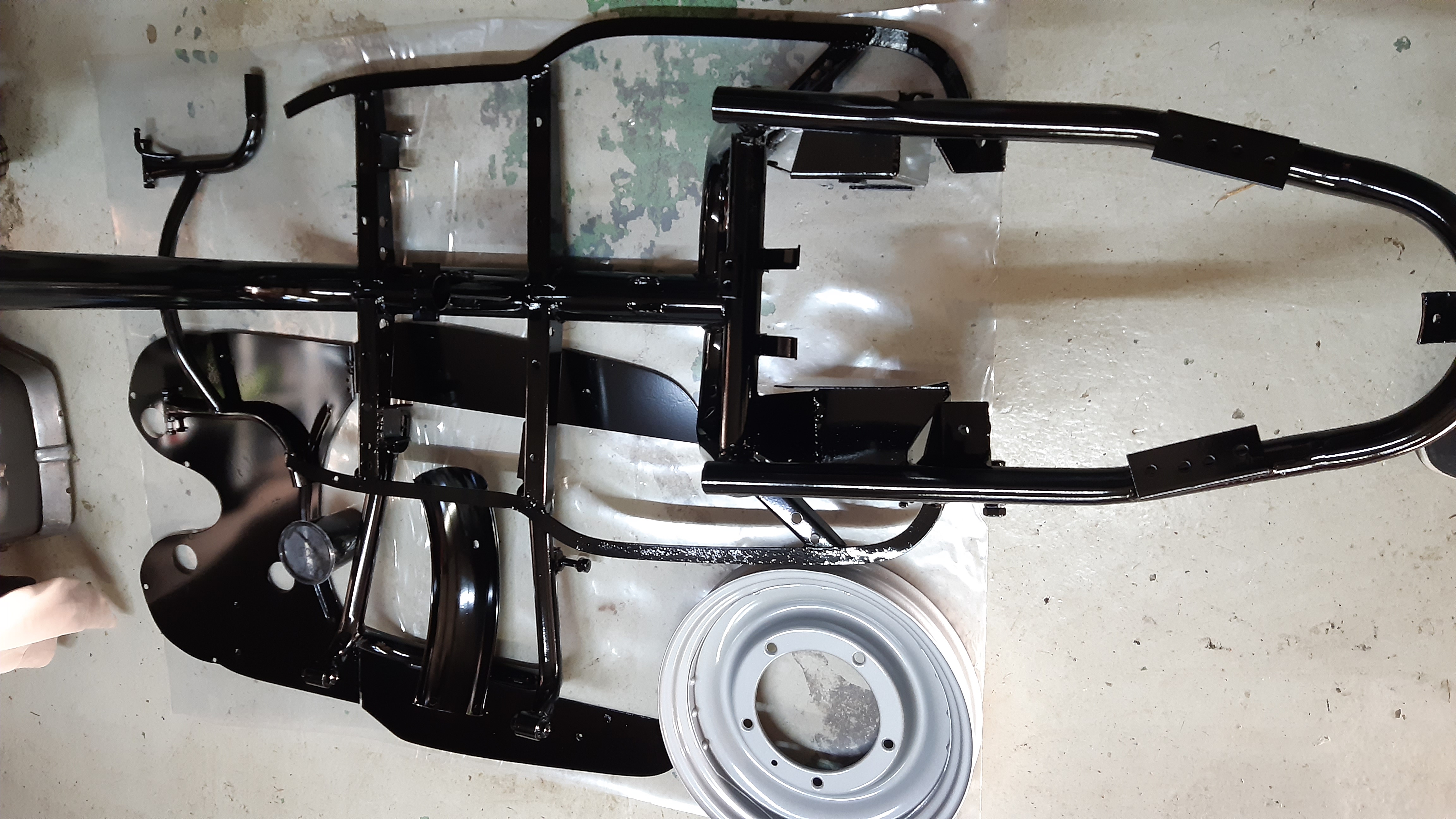

Maicoletta Story Teil 2
Rahmen und einige Teile sandgestrahlt
Vom Profi lackiert

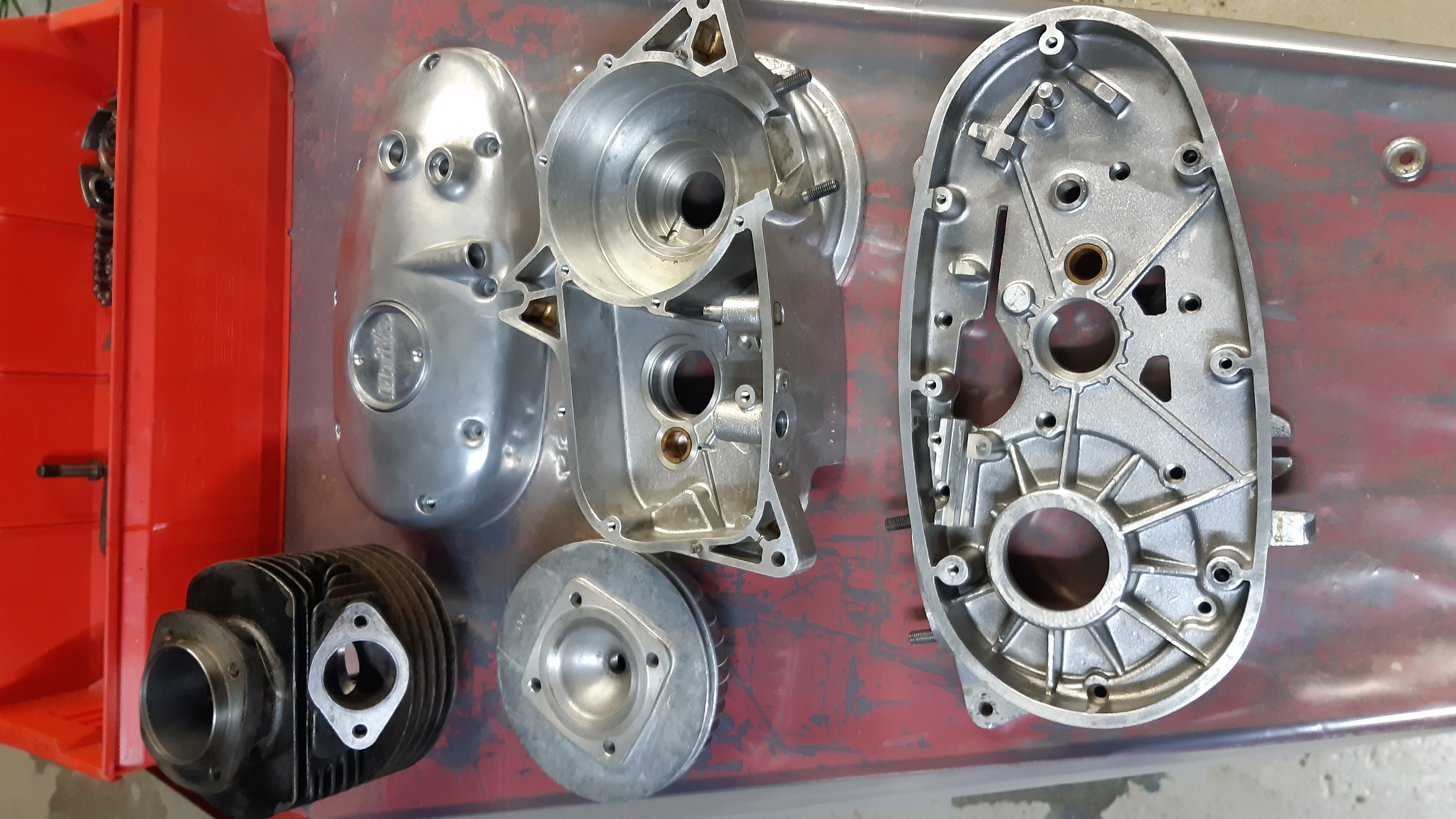

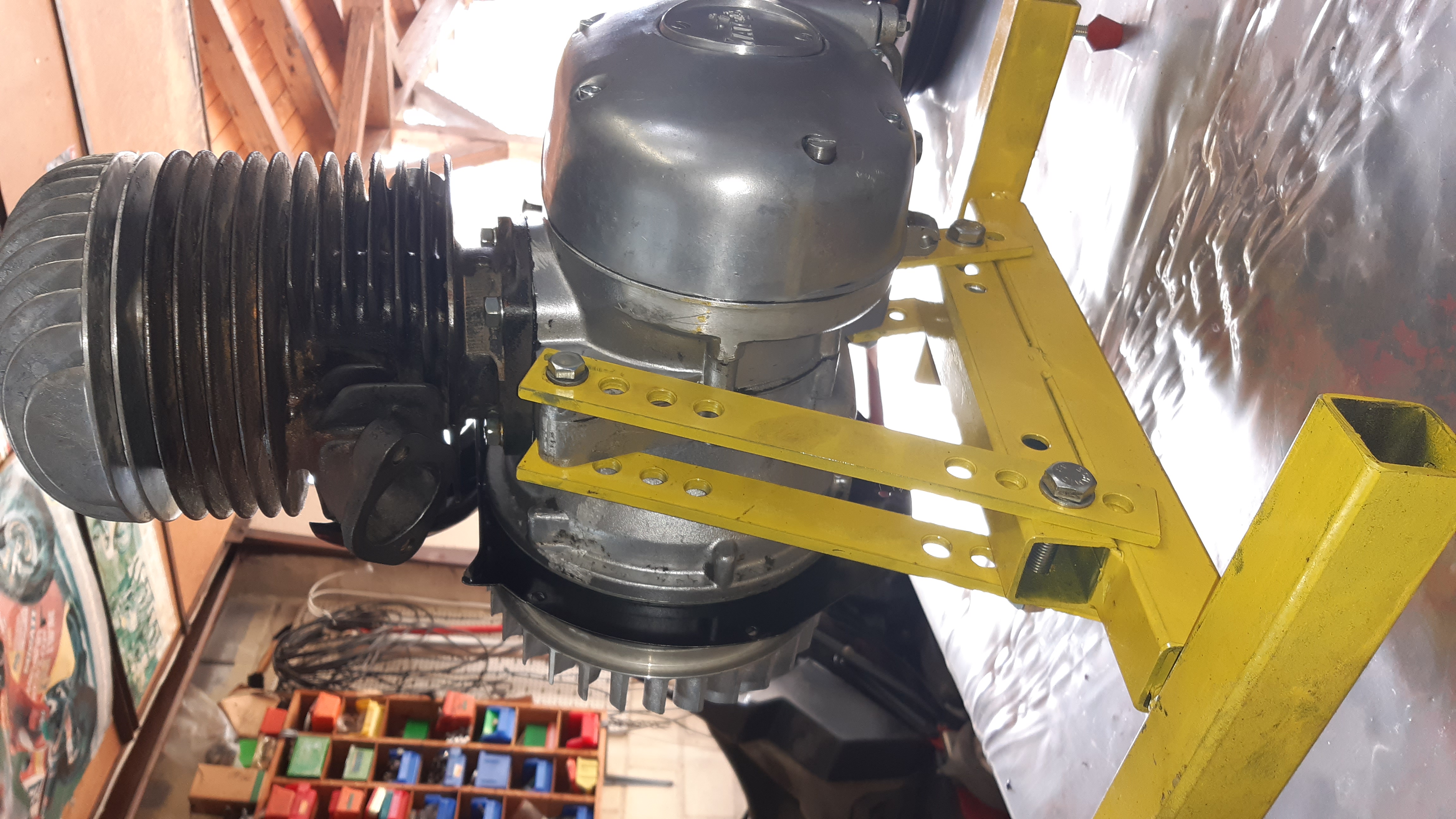

Motot und Getriebeteile gereinigt und poliert

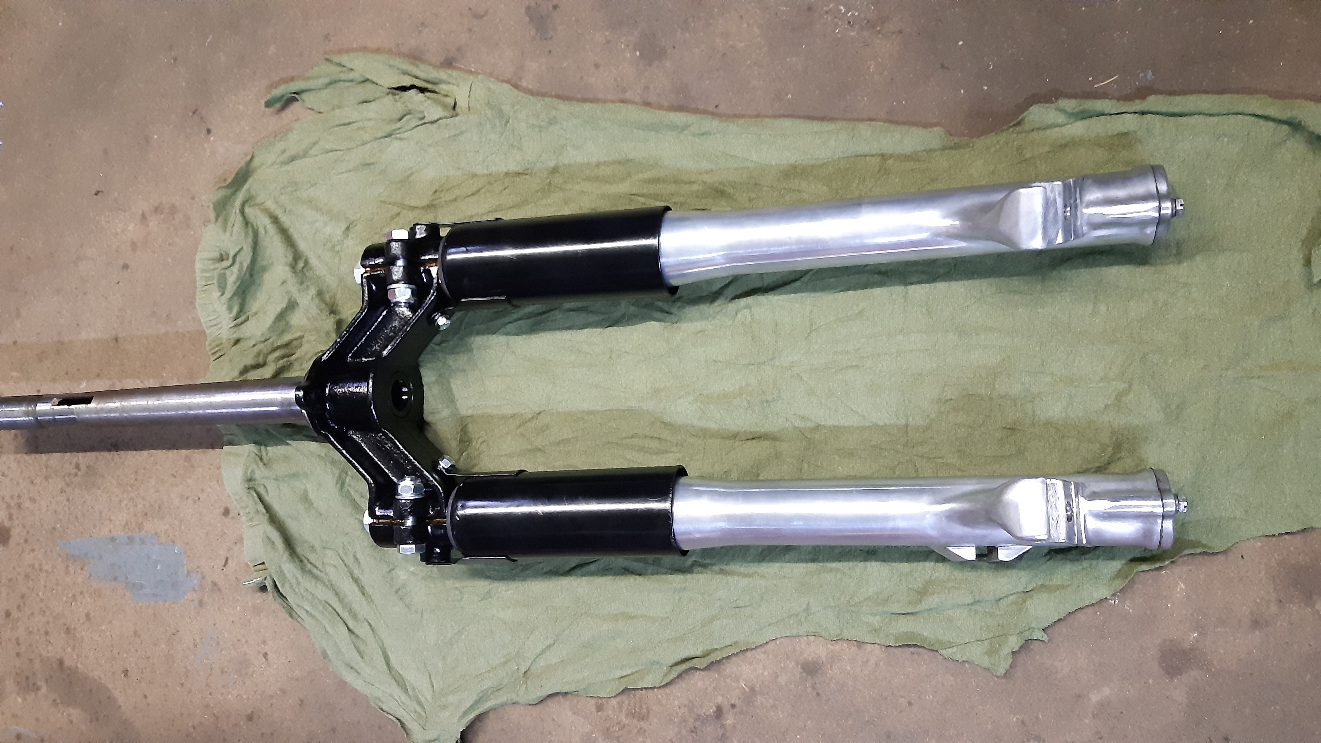

Vorderradgabel zerlegt/poliert/entrostet/lackiert/abgedichtet
Motor und Getriebe neue Lager,Simmerringe und Dichtungen

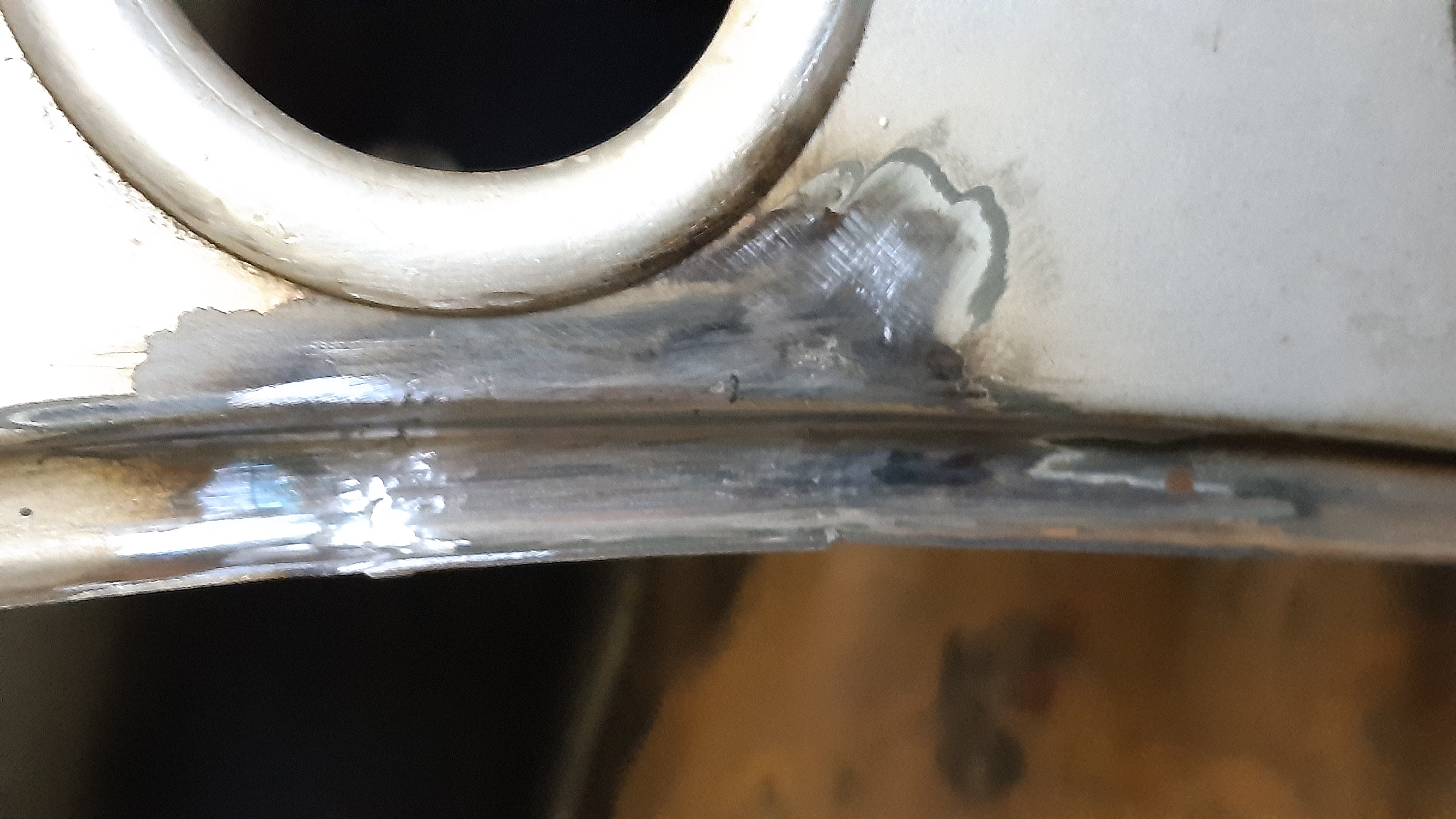

Schürze ausgebeult und gespachtelt/geschliffen

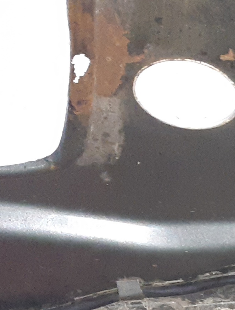

Batteriesäure hat ein Loch in die Abdeckhaube gefressen
Durchgerostetes Blech ausgeschnitten und neu eingeschweisst

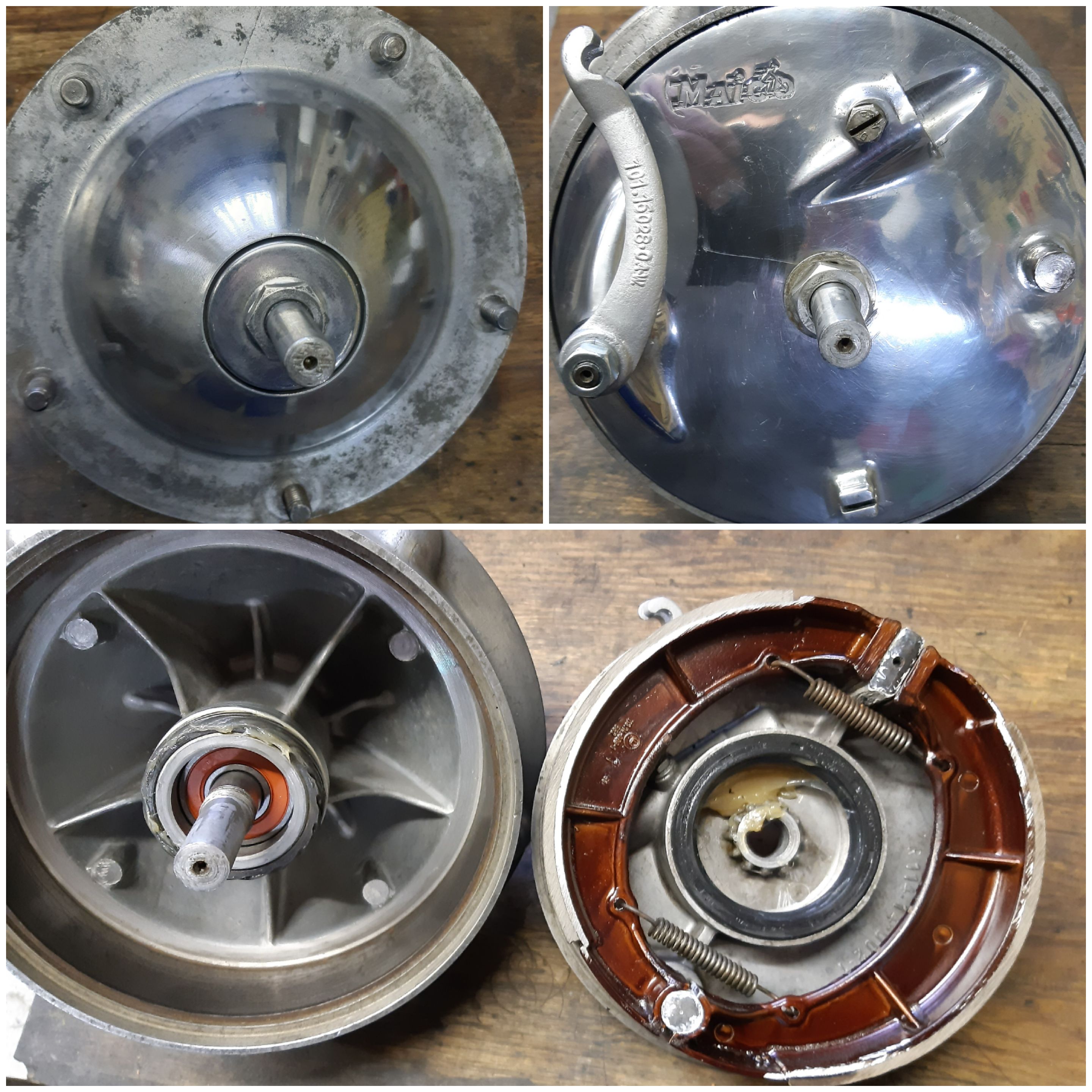

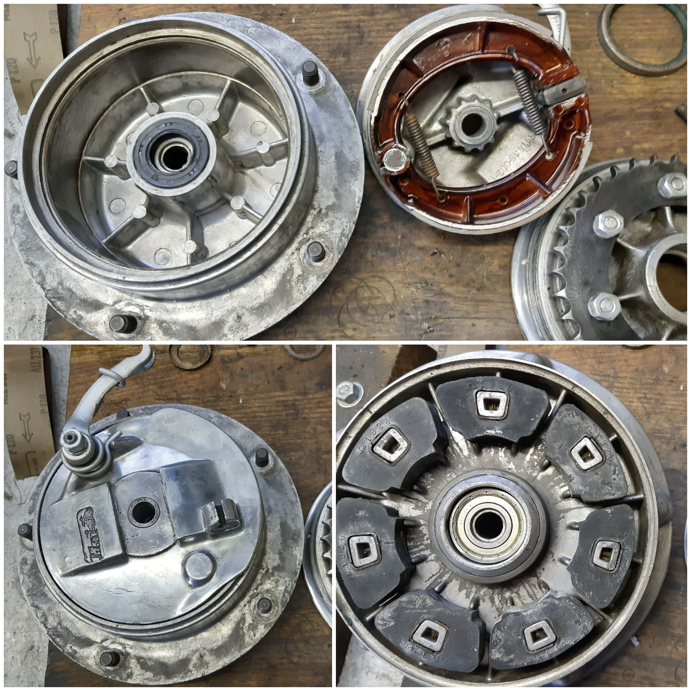

Jetzt sind die Radnaben dran. Wieder Saubermachen und polieren. Bremsbacken sind neu belegt, Radlager ersetzt.
