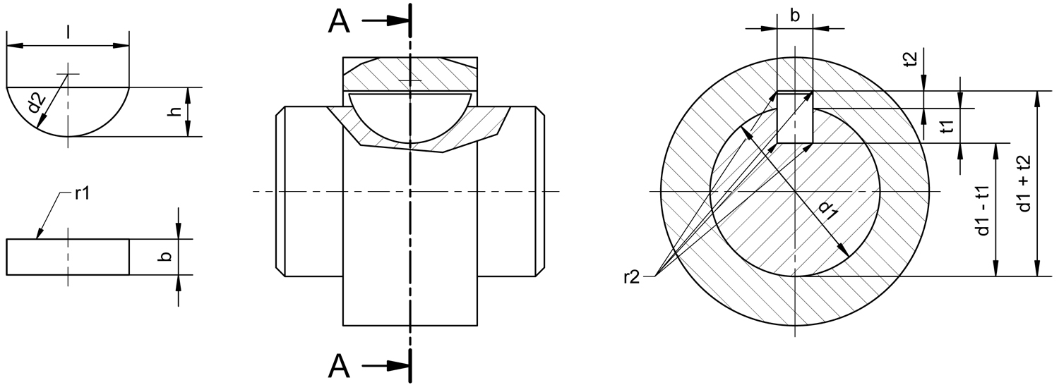

Mutter hohe Form M7 x 1,00, SW 11 - kann man auch messen.
Der Halbmond nennt sich Scheibenfeder.

Hallo Norbert, ist es nicht 'Keil' ?Norbert hat geschrieben: Der Halbmond nennt sich Scheibenfeder
Re: Maico md50 Suche Muttern für Zylinderkopf u. Polrad
Hallo Gilles,
Norbert hat da schon recht mit seiner "Scheibenfeder".
So lautet die mechanische Bezeichnung für das Teil.
Umgangsprachlich sagt man halt Polradkeil.
Gruß Jakob
Gruß Jakob
- Beiträge: 3034
Scheibenfeder nach Din 6888.
ich habe vor 40 Jahren mal Mechanik gelernt, wenn ich mich recht erinnere ist der Unterschied zwischen einem Keil und einer Scheibenfeder die Verbindungsart.
Ein Keil ist kraftschlüssig, stellt eine tragende Verbindung her, die Scheibenfeder ist nur formschlüssig kann keine Kräfte übertragen.
Deshalb scheren die Scheibenfedern auch ab, wenn die Verbindung sich löst, die Konen vom Polrad und Welle nicht eine kraftschlüssige Verbindung ergeben. Im Grunde könnt man die Scheibenfeder auch aus Kunsttstoff herstellen.
