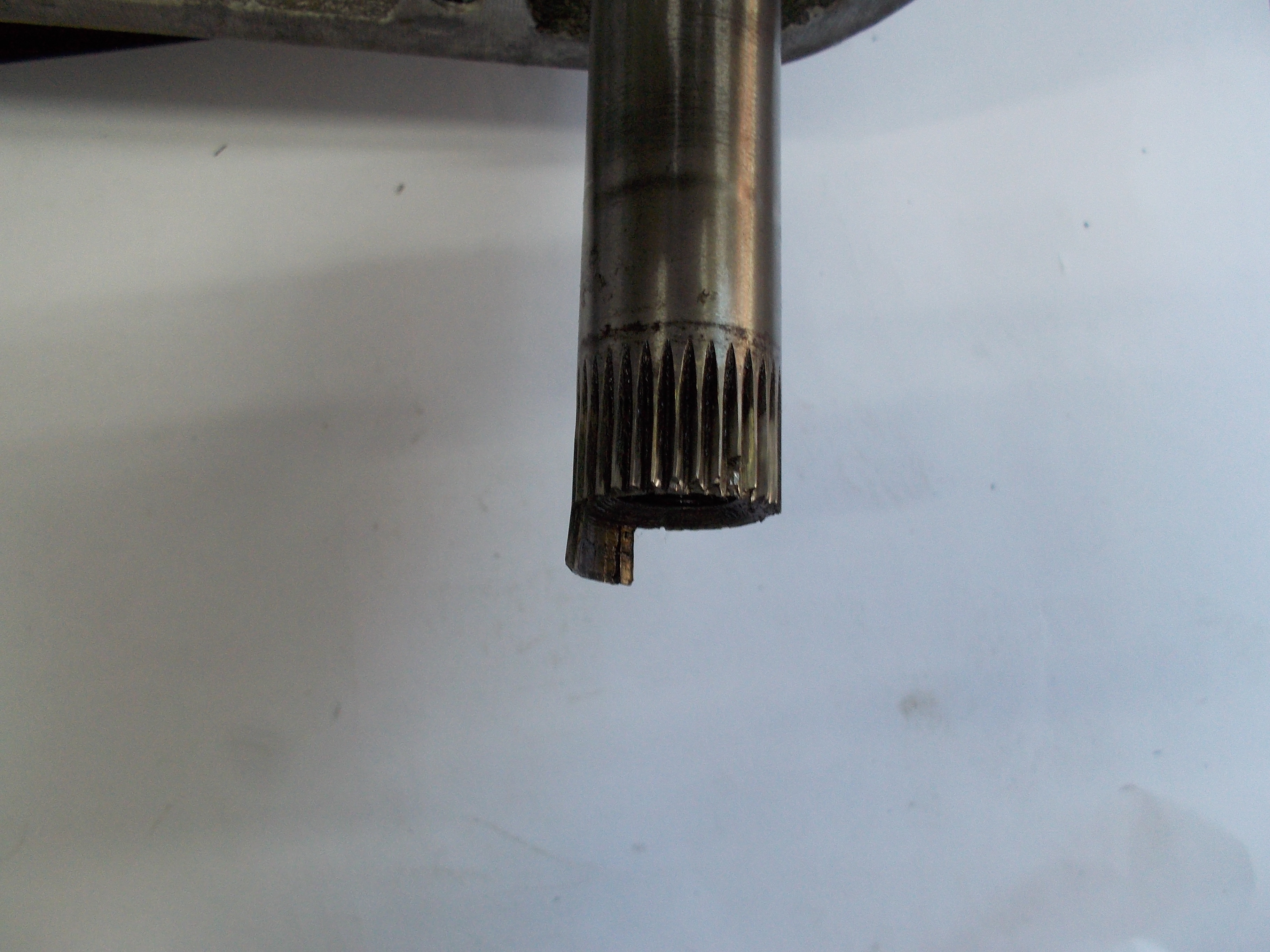

Kickstarterwelle abgebrochen ? Das gab es mal bei den frühen Motoren bis M 175 da war eine Nut für einen O-Ring in die Welle eingestochen, der Einstick war eine Schwachstelle dort brach die Welle ab. Ab 1953 wurden die Wellen mit einem O-Ring im Deckel abgedichtet gab es das Problem nicht mehr. Bei den Geländemodellen bis 82 gab es auch Probleme mit den Kickstarterwellen wenn man nicht regelmäßig die Klemmung nachzog drehte der Kickstarter auf der Welle war die Welle schnell rund. Eine längere Schraube und eine Kontermutter halfen das sich der Kickstarter bzw. die Klemmung sich nicht löste.

Hallo
Danke für die Infos Hier mal ein Bild Der Welle 8-)

Hallo
Habe Teile wk bekommen passen mit Änderungen am Gehäuse
